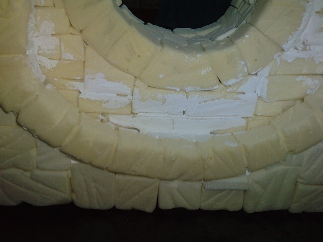

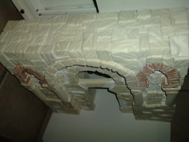

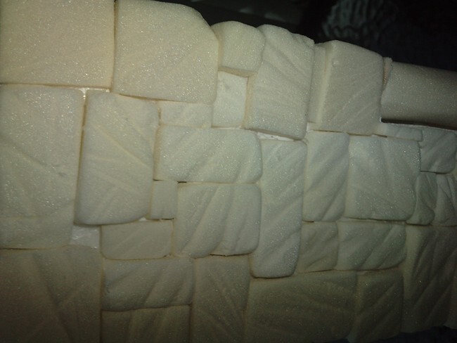

buenas quisiera que me ayudarais como poder hacer la textura de mis piedras para que parecieran lo mas real posible yo las he hecho una a una pero no estoy convencido del todo no se si al pintarlas se veran bien es que miro los belenes de por ejemplo Emore y no se le falta algo a mis piedras; si lo se apunto muy alto pero soy de la opinion que si vas lo mas, a lo mejor te queda pasable, por favor os pido vuestros consejos os pongo unas fotos para que veais como van muchas gracias y un saludo

manolito, a tus piedas le faltan golpes,, me explico, yo le doy con un cepillo del pelo golpecitos, todo se llena como de poros, agujeritos, luego a la hora de pintar, el primer color (vede oscuro)se mete en todos estos agujeritos, y al dar las veladuras se realzan estos poros., mas o menos. Saludos.

Puedes pasar el porex con un cepillo metálico o dandole golpecitos, puedes darle con una liga de grano gordo, sin pasarte.

Busca una piedra en la playa, y golpea el porex.

spazzola metallo
pietre particolari colpendolo
corteccie di alberi
etc....
oppure combinandolo con
stucco per legno e muro
sporcando a casaccio sulla pietra e viene una textur naruale e molto bella

Estoy de acuerdo con pilita, pégale con el cepillo metálico, para hacerle pequeños agujeritos, y así cogan textura, para después poder pintar, como tú muy bien dices con el paso a paso de Emore y verás que te quedan estupendas esas piedras, ánimo.

Me uno al criterio de la mayoría, la textura de la piedra es una cosa que se consigue de varias formas, hay quién le gusta darle los cortes transversales como es tu caso, pero el viso de realidad se consigue mas con el cepillo de puas. Si que es verdad que no hay que abusar si lo que estas haciendo es una obra poco deteriorada, y si fuera una ruina, pegas golpes hasta desmoronar un poquito más. Y como muy bien dice Pilita, lo demás es darle un fondo oscuro, para luego con las veladuras conseguir que todo lo golpeado se contraste. Un abrazo desde Elche....

Yo al porex (creo que será de más densidad que el tuyo, pues el tuyo lo veo como muy esponjoso), no le doy nada de escayola, solo veladuras (las primeras con poca pintura y muy líquidas, para que no tape la textura conseguida con el cepillo) y luego pocas pasadas más. (Puedes ver fotos que acabo de poner).
