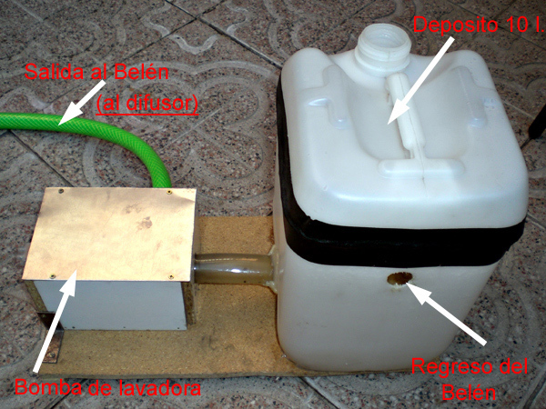

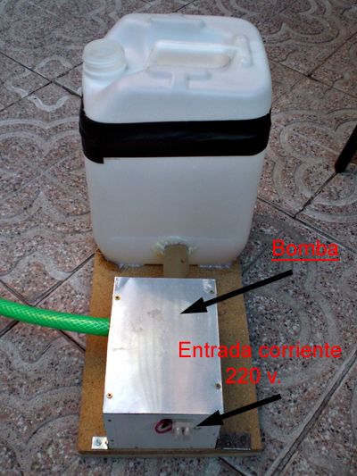

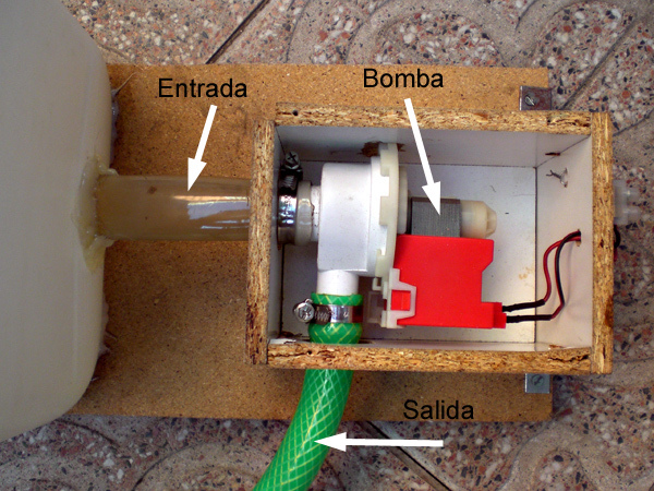

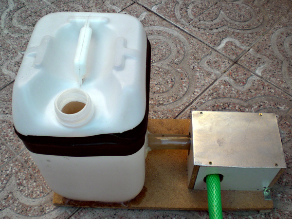

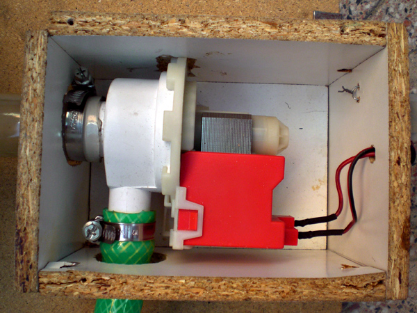

Hola a todos
Os voy a enseñar el sistema de bomba de agua que cree el año pasado y modificado este.

Me parece muy buena idea, felicidades, queria preguntarte si en la salida de la garrafa hacia la manguera ¿has puesto solo silicona caliente o tambien silicona translucida? ¿no tiene ningun tipo de fuga? saludos.

Sobre el sistema de bomba de agua, efectivamente esta señado solamente con silicona caliente tanto por dentro como por fuera, si te das cuenta la garrafa esta cortada, precisamente para sellarla por dentro. Y no me dio ningún problema, es la que utilicé en el Belen del año pasado.

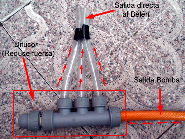

TOTI una pregunta mas o menos tiene mucha fuerza, ¿cuantos litros por minuto?

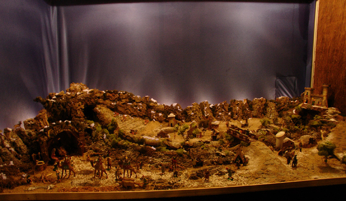

Sobre la fuerza de la bomba decirte; los litros por minuto no lo he calculado, pero todo depende del largo del caudal del río, y la capacidad del deposito de agua, el mío tenia aproximadamente 3 metros de largo por 15 cms de ancho y la garrafa de 10 litros me andaba justa. En cuanto a la fuerza en el Belén que monte el año pasado con esta bomba, tuve que poner un recipiente cerrado y hacer una apertura pequeña en el recipiente para que saliera con menos fuerza, cuando pueda te mando una foto.
