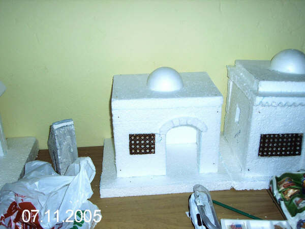

laor, las casas son estupendas y con tu permiso he copiado fotos para tomar ejamplo e ideas para seguir haciendo las mias. te he hecho caso y he quitado la reja de la ventana y he puesto celosias....en breve pondre fotos para que lo veas. gracias laor, tu siempre ayudas mucho con tus obra, tecnicas y consejos. saludos

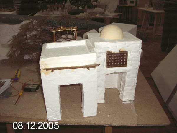

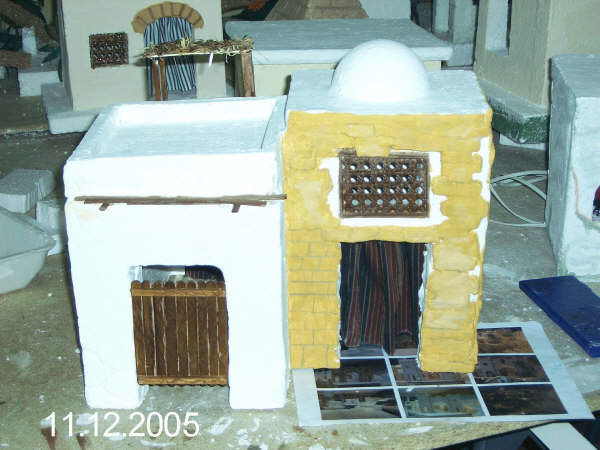

Laor, las celosias son del respaldo de una silla vieja.Corte toda la rejilla del respaldo en trozos pequeños y los cosí con hilo
invisible, para que no se desmontara, luego las puse en las ventanas.

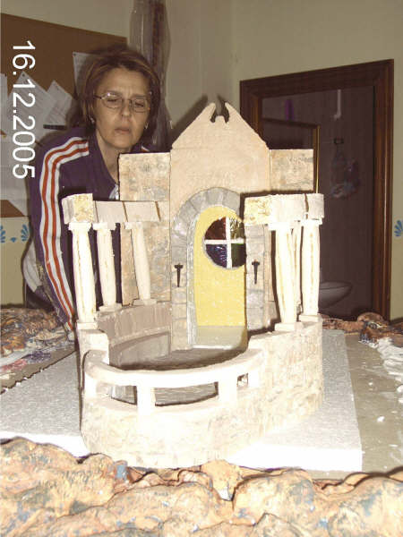

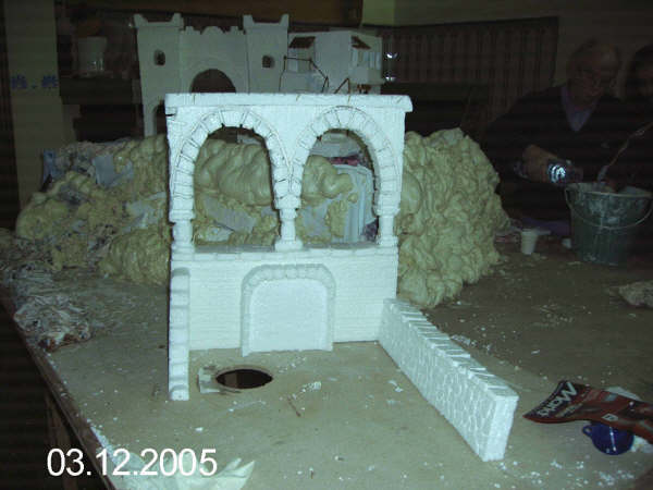

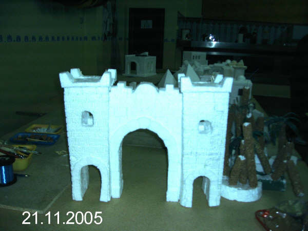

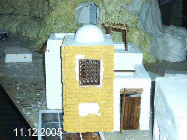

Hola Laor la silla me la dierón totalmente rota, pero como soy la reina de los contenedores de mi zona, la gente antes de tirar algo me pregunta si me sirve para el belen.
Espero que este año vengas a ver el belen de mi falla y veas todo lo que hacemos.

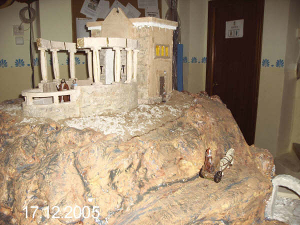

Como soy la encargada del belen tengo que hacer planos, construciones y accesorios para que los dos últimos meses el grupo de trabajo me ayude, las fotos que mando son las casas que hice yo el año pasado, también hice el lavadero, el palacio de herodes y las montañas que son mi especialidad.
Sólo decirte que el palacio me costo un més hacerlo de dicandolo dos horas al día, cuando no se rompía una cosa me salía mal otra en fin espero que este año las cosas me salgan mejor.
Saludos Lolapg.
502
Hola Caldofrán, me alegra mucho que te gusten mis casas.
Llevo dos años construyendo casas y montañas.
Todas las que ves en primer plano son las que hice yo el año pasado.El belen es grande y necesita muchas.
Saludos Lolapg.
P.D. La de la foto del palacio soy yo.

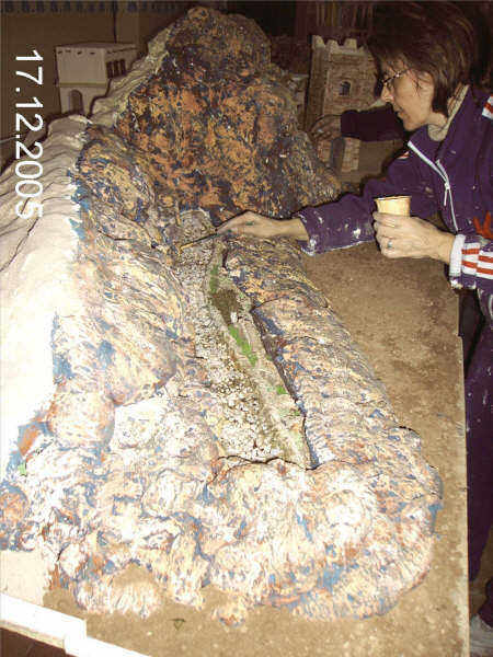

Hola Lolapag muy bonitas tus construcciones como dices que tu especialidad son las montañas me podrias decir como las realizas. Un gran abrazo.
502
Hola Carmen, intentare explicarselo lo mejor que pueda.
Primero tiene que preparar una base con los desniveles que quieras, teniendo en cuenta donde vas a ubicar el río.
La base puede ser todo el corcho sobrante de las construcciones de las casas.Cuando tengas la forma que tú quieres, cubre toda la base con camisetas o trapos viejos que previamente habras mojado con agua y cola.
Cuando las camisetas estan secas, aplicas espuma de poliuretano, pero con mucho cuidado
y sobre todo ponte guantes.
Cuando la espuma este seca le das la forma que quieras con una escofina(tienes que tener una redonda y otra plana).
Con la escofina plana puedes hacer cuevas ,salientes etc., y con la redonda dar forma a las rocas.
Cuando todo esto esta terminado haces un poco de escayola líquida y ledas una mano a todo con una brocha.
Si no entiendes algo me lo dices.
Saludos Lolapg.

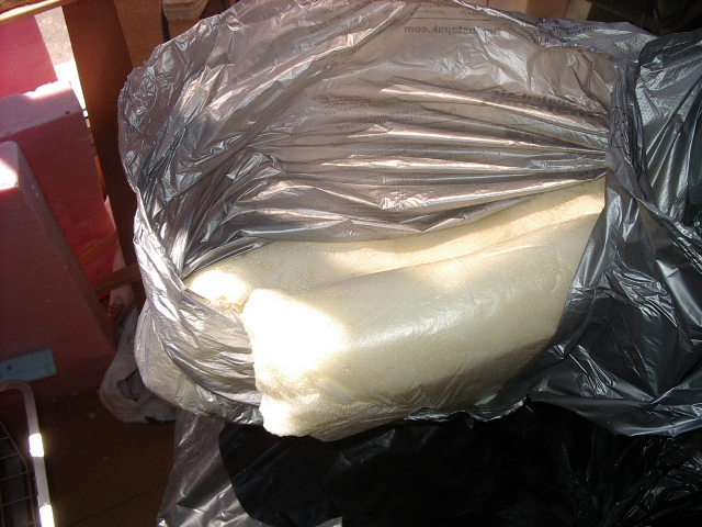

!!!!!!!!!!!!ATENCIÓN RECICLDORES¡¡¡¡¡¡¡¡¡
Hay un excelente material en nuestros buenos amigos los CONTENEDORES que viene que ni pintado para las montañas, es cómo el poliuretano de bote pero gratis: son los rellenos de muchos enbalajes de muchos aparatos que vienen espandidos dentro de bolsas de plástico, cómo una imágen vale más que mil palabras, voy a mi balcón-almacen a sacar una foto y la adjunto. !Qué nadie se ponga nervioso mientra voy y vuelvo¡
