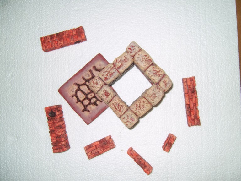

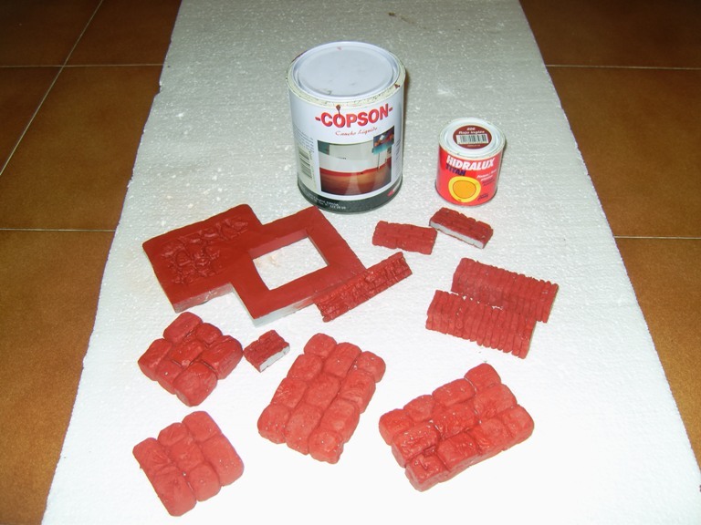

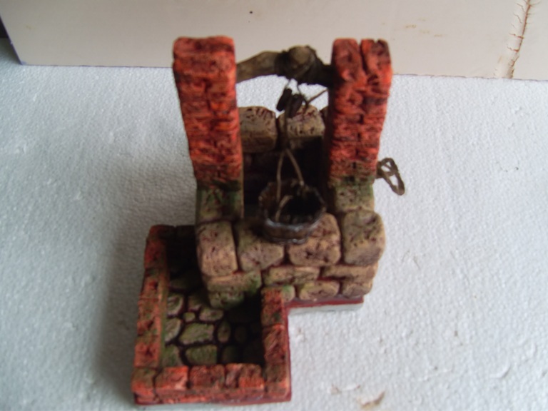

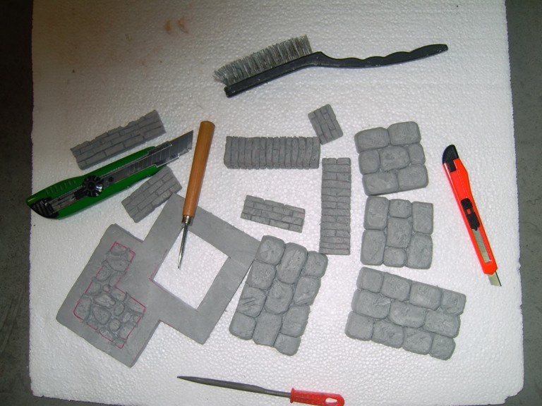

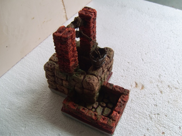

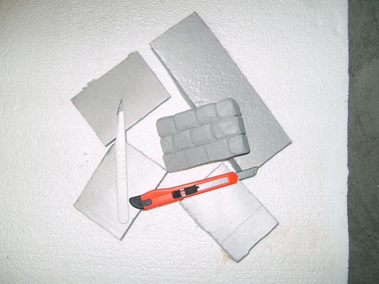

Hola amigos belenistas. Aquí os presento éste mi primer pozo que con toda ilusión ubicaré en el belén, ya tan próximo. En las fotos 1 y 2 se puede apreciar que los elementos del pozo los saqué de plancha de pórex estrusionado de 3 cm. de grosor, y las diversas herramientas que necesité. En la foto 3 indico que usé pintura de base rojo inglés y también pintura de caucho líquida para impermeabilizar el abrevadero, ya que este llevará agua. Como se aprecia, las dos pinturas son indistinguibles, con lo que se consigue uniformidad. En la foto 4 se percibe ya la pintura final, tanto de piedras como de ladrillos, conseguida a base de veladuras y pincel seco. En las restantes fotos se ve el resultado final, tras el pegado de las piezas y el aditamento de los complementos: polea, cubo, cuerdas...

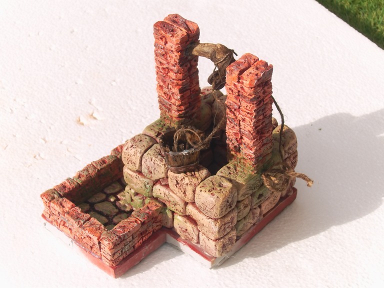

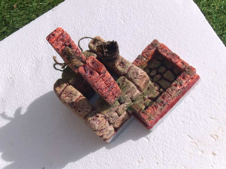

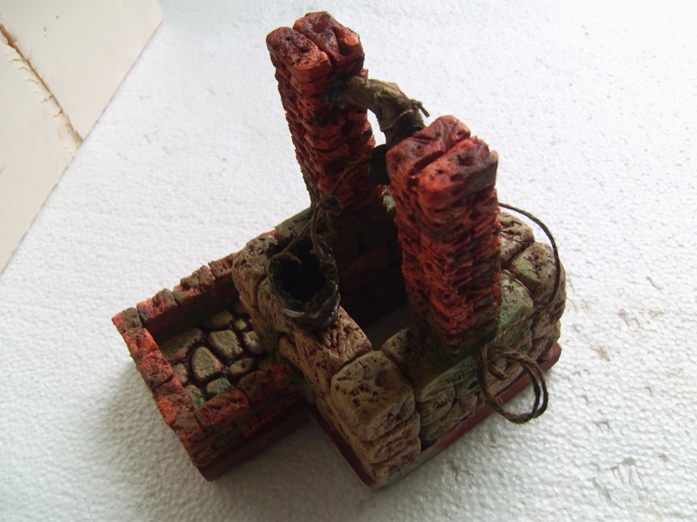

Subo dos fotos más del pozo, hechas por alguien que entiende, porque las anteriores dejan mucho que desear. En éstas se aprecian mucho mejor los detalles. Definitivamente , la fotografía no es lo mío.
