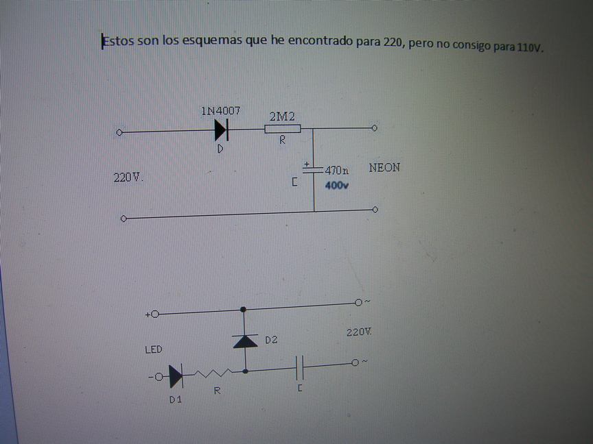

Intento colocar el circuito de ambos bombillos:
Adjuntos neeenes y leds.docx (18KB - 282 descargas)
505
Caracas - Venezuela
No se abre el archivo, lo intento con una foto. La coloca Lola abajo.
Modificado por El aprendiz 31/8/2010 01:39
Adjuntos circuitos.docx (18KB - 202 descargas)

hola Alex, hay dificultad para abrir el archivo, asi que te lo pongo yo de esta manera a ver si es esto lo que querias poner.
(SANY0129.JPG)
Adjuntos SANY0129.JPG (56KB - 158 descargas)

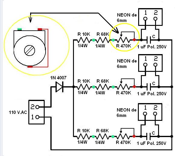

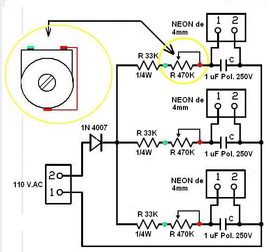

Por cuánto concierne las bombillas al neón te he producido dos esquemas porque no todas las bombillas al neón son todo iguales pero existen muchos tipos, que se distinguen en base a algunos parámetros, cuales la corriente de proyecto y la tensión de cebador.
Mucho semplicisticamente yo te los he dividido en neón de 4mm. o de 6 mm. con base en el largo de los terminales interiores al bulbo en vidrio.
Y' absolutamente superfluo recordarles a te y otros amigos del foro que estos circuitos funcionan a la tensión de red por que tienen que ser realizados de adultos y con la máxima cura del caso.
El infrascrito no se asume alguno resonsabilità por daños a personas o a cosas.
(led a 110Volt Espa.bmp)
(neon 4mm a 110vAC.JPG)
(neon 6mm a 110vAC.JPG)
