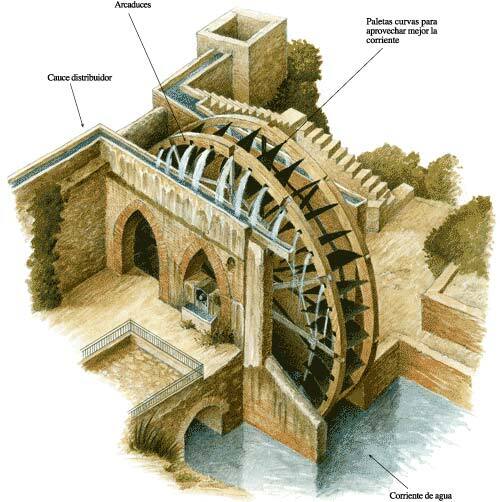

Este año, queria poner en mi Belén una NORIA DE AGUA junto al rio, ya que le da un toque fantastico. Pero cuandi iva a empezar a realizarla, no se me ocurrió nunguna idea para recoger el agua que utiliza.
Mi idea era utilizar ese agua para los campos de cultivo, pero la verdad, llevo solamente 1 año con los belenes y no soy un artista que se diga. Espero poder ayudaros a vosotros en otra ocasión, ya que devido a mi edad (15 años), espero estar muchos mas metido en esto. Ayudarme porfavor .

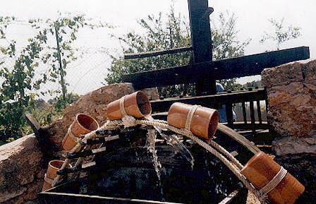

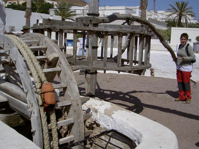

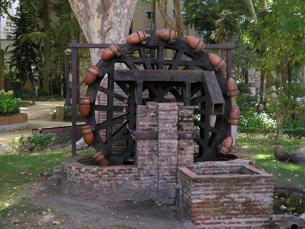

Hola Diego:
Lo más sencillo para recoger el agua, y a mi modo de ver más espectacular, es usar una noria de cangilones. Los cangilones son los pequeños recipientes de barro, metal, madera, etc. que se utilizan para extaer el agua en norias y pozos. Te adjunto unas imágenes de algunas norias de cangilones. Dependiendo del tamaño de tu noria y de tus figuras puedes utilizar diferentes elementos para los cangilones: tapes de plástico desde pasta de dientes hasta detergentes; el contenedor de las sorpresas de los huevos de chocolate, ete, hasta cántaros de barro, que los hay ex profeso. (Puedes encontrarlos en www.mibako.galeon.com).
Espero que te sirva mi ayuda.

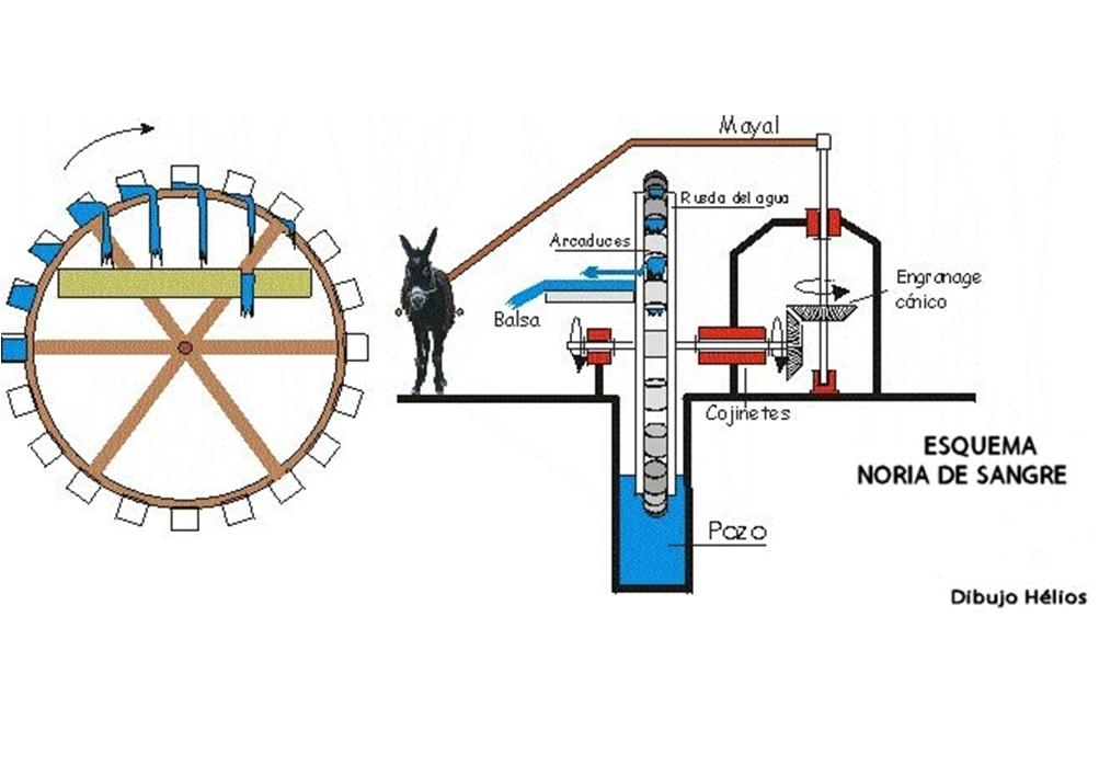

Hola Diego, te adjunto esquema para ver si te puede ayudar. Saludos
