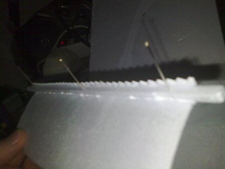

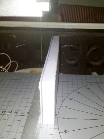

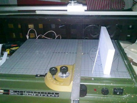

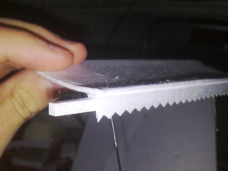

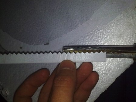

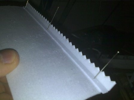

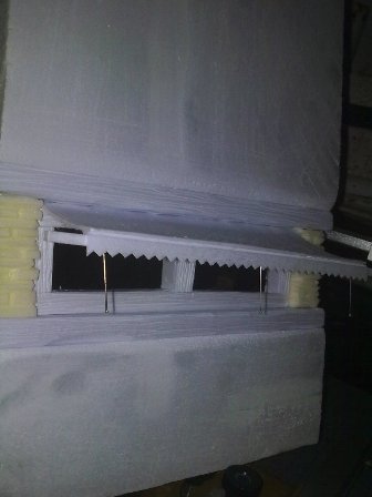

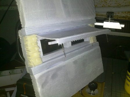

Hola a todos, Beno por petición os pongo el paso a paso de los toldos de porex no esta pintado porque para gustos colores jejeje
1- Material: cortador de porex , tijeras de púas , cola blanca , agujas.

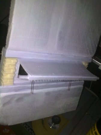

-1 FOTO: cortamos una lámina con la forma que le daremos al toldo, de esa lámina le cortamos otra súper fina.

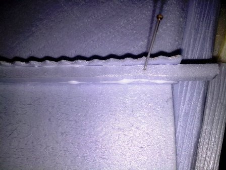

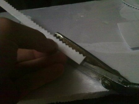

-2 FOTO: cortamos una tira estraga i fina, en una banda le cortaremos dándole forma con las tijeras, luego con el cutter rajaremos por la mitad la tira sin cortarla del todo para que se pueda doblar sin romperse.

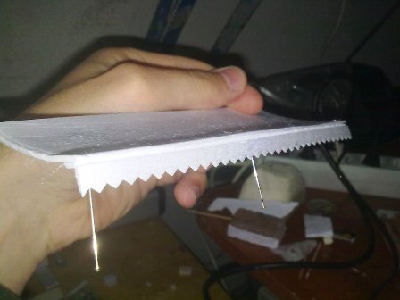

- 3 FOTO: lo doblamos sin romperlo i lo pegamos con cola blanca a la lámina que cortamos al principio, lo pegamos a un borde i para que se sujete le clavamos unas agujas.
- 4 FOTO: una vez seco i fijo aremos una tira cuadrada de porex que simulara la madera que sujeta el toldo, la pondremos en la esquina del toldo i lo que será el fleco del toldo la pegamos, agujas i listo! A pintarlo jejej
Si alguien tiene mas duda que las diga i yo las contesto un saludo i espero que os sirva de ayuda!!

Sólo para animar a los que no tienen cortadora y desisten de fabricarse este toldo. Las bandejas de las frutas, carnes o quesos que ya vienen envasados en los supermercados, en realidad están formadas de dos láminas finas sepadas por una especie de papel absorvente. Es cuestión de coger una suficientemente grande, separar las capas y ya estaríamos en la tercera foto de este tuto.

muy bien explicado gracias compañero ahhhh menuda maquinita cortadora tienes..... jejej
gracias y saludos desde barcelona,,,,

Estare pendiente de las fotos con los toldos a color. Por cierto, no se que pegamento usas pero existe un pegamento especial para poliestireno y "fomi" en las tiendas de manualidades que es una maravilla. Te ahorra mucho los tiempos de espera y los alfileres. Ademas es un poco mas espeso y no chorrea.

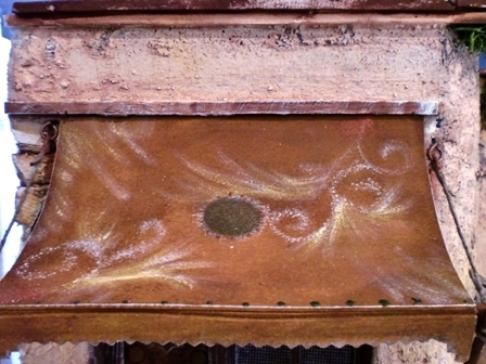

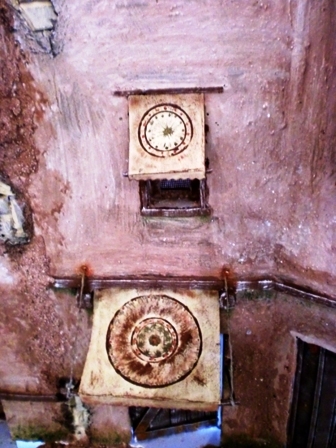

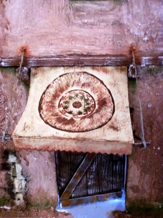

ya e pintado otro ai est! un saludo i gracias chatita por tu comentario
(CIMG0754.JPG)
(CIMG0751.JPG)
(CIMG0752.JPG)
Adjuntos CIMG0754.JPG (135KB - 186 descargas)
Adjuntos CIMG0751.JPG (133KB - 187 descargas)
Adjuntos CIMG0752.JPG (135KB - 219 descargas)
53
La pintura te ha quedado de lujo! Muy realista!
Enhorabuena y... quiero un cortador de porex como el tuyo!!
