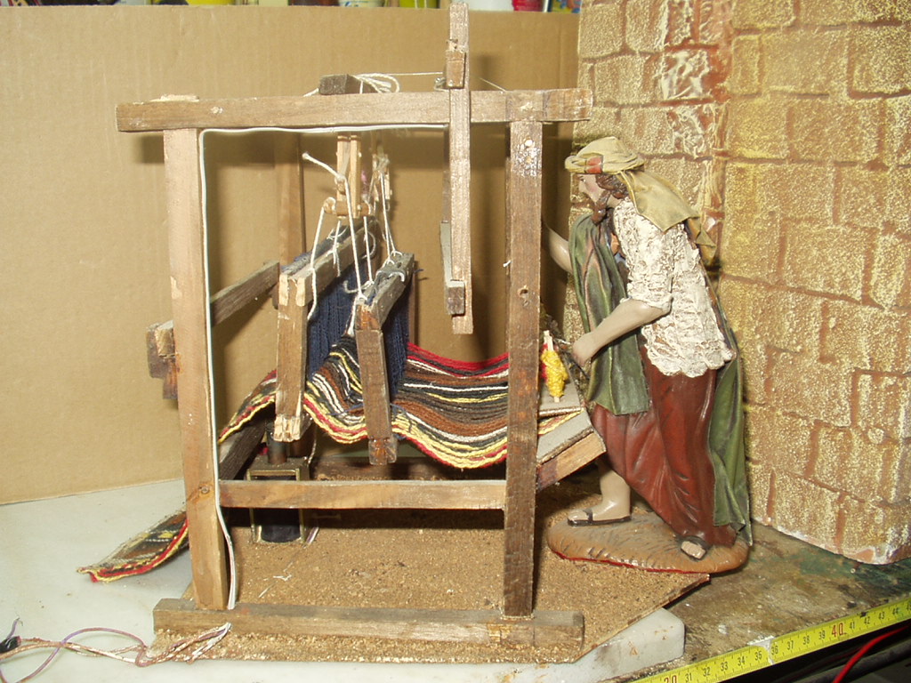

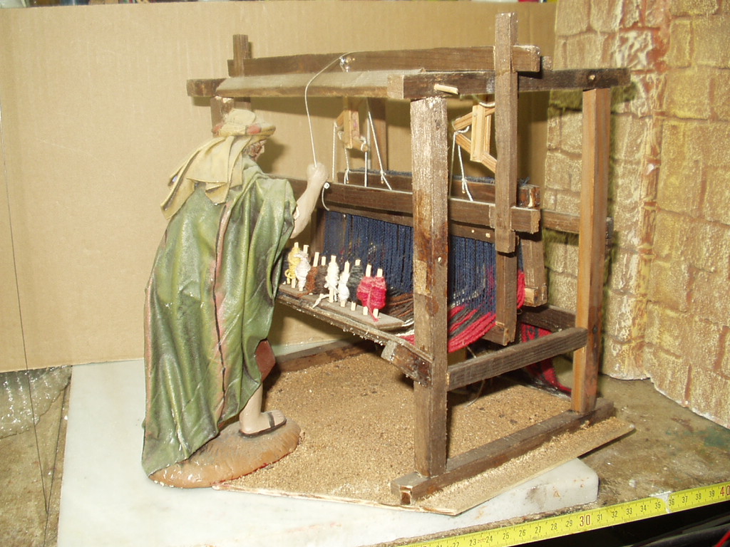

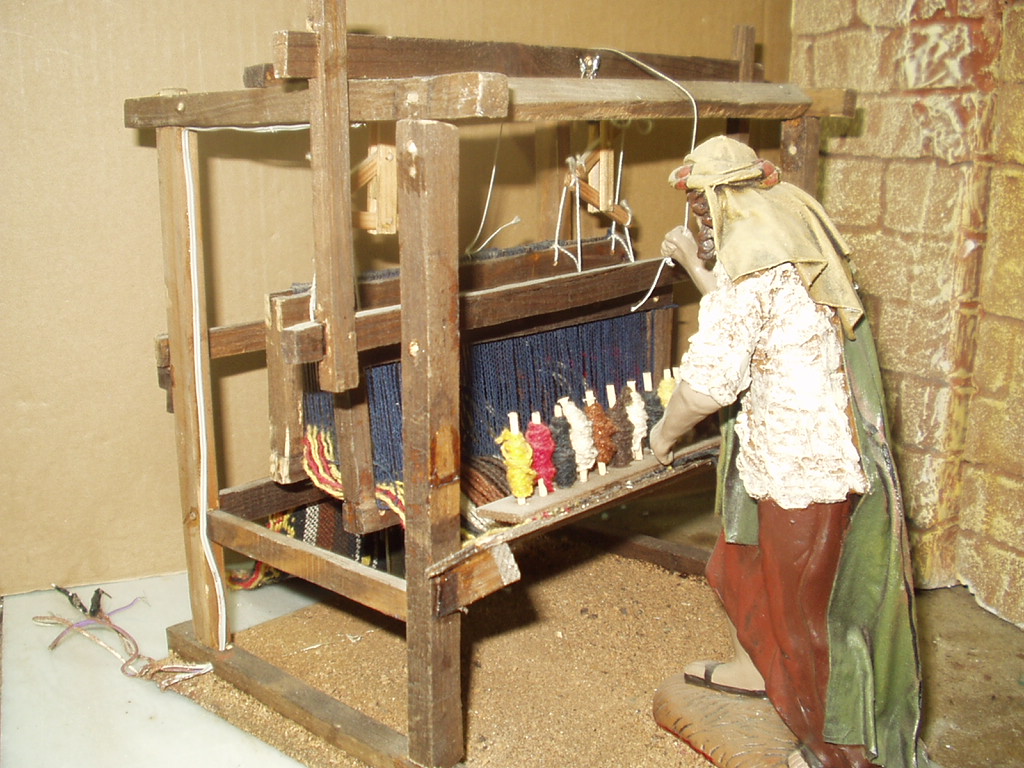

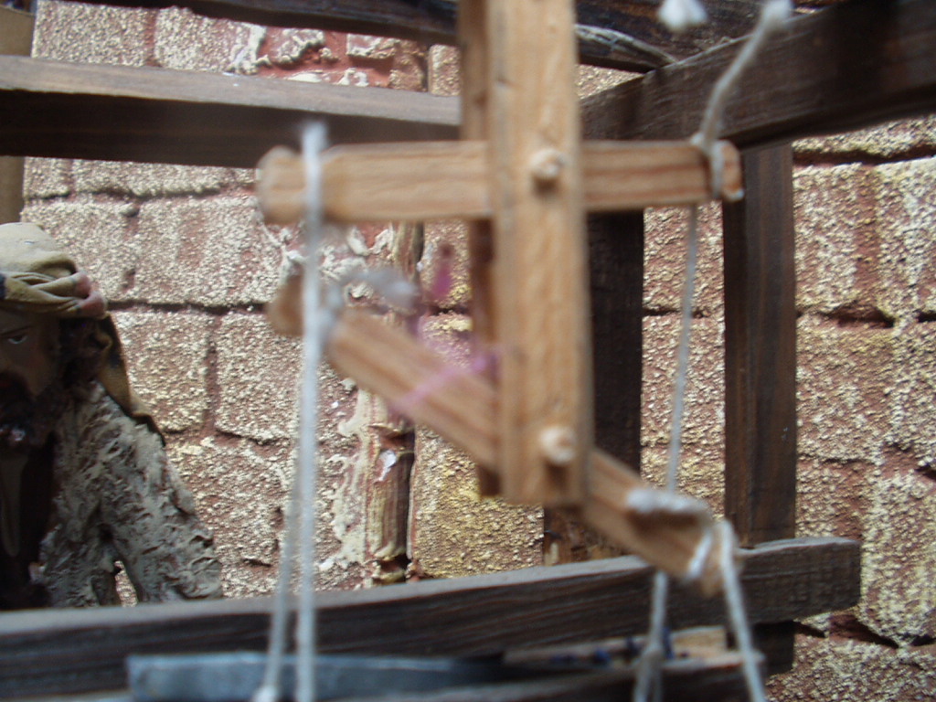

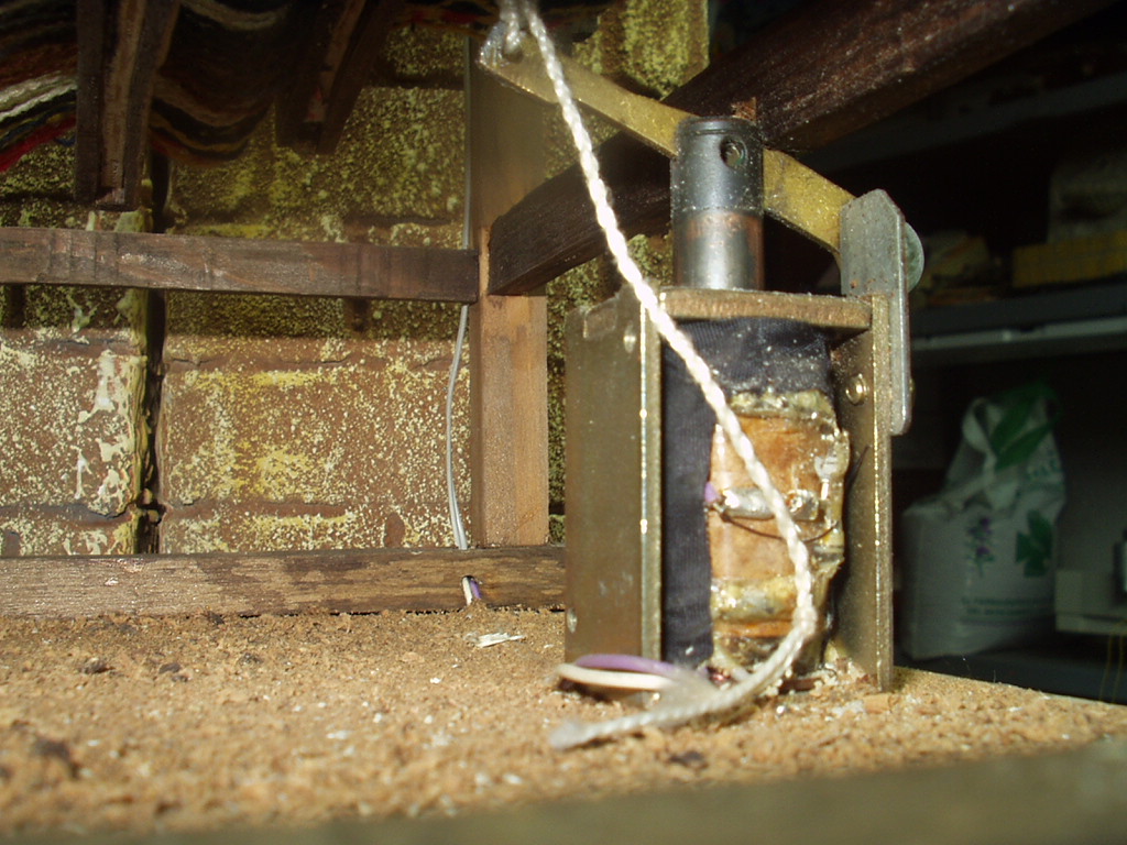

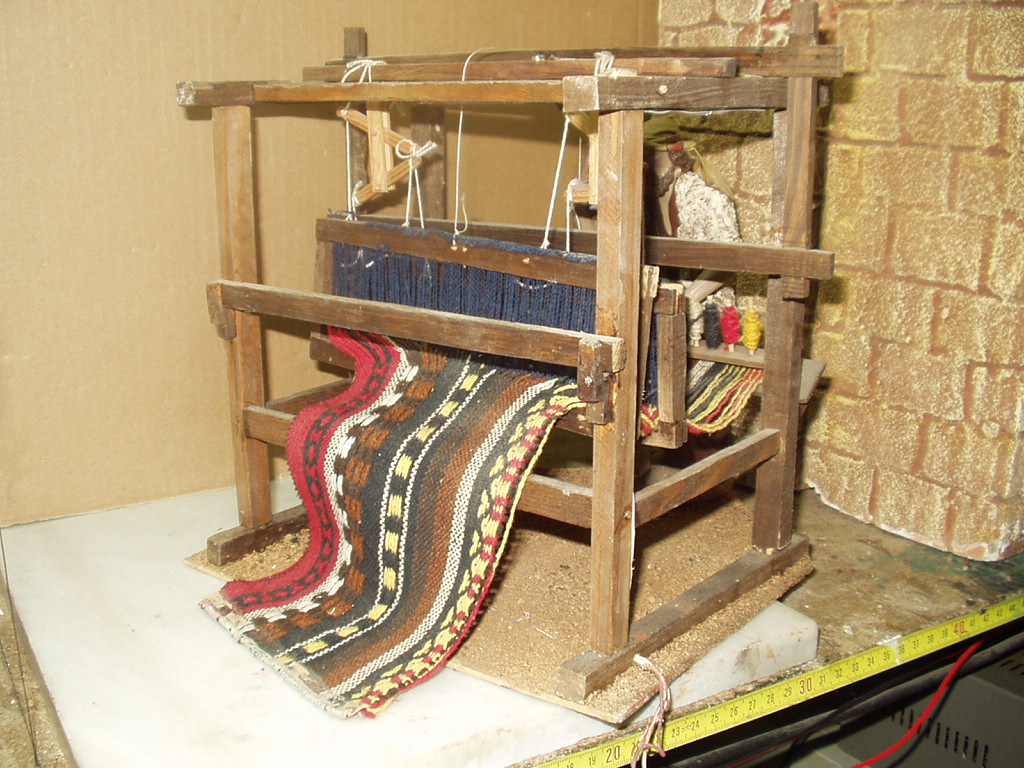

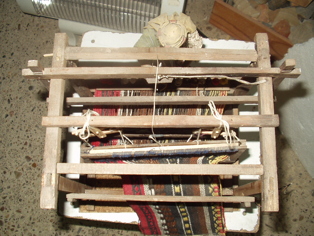

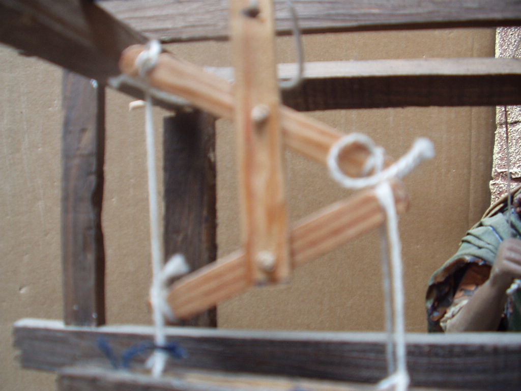

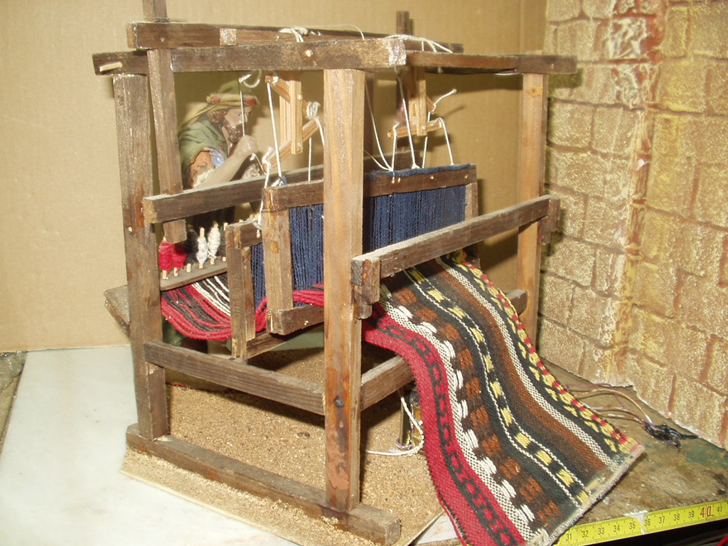

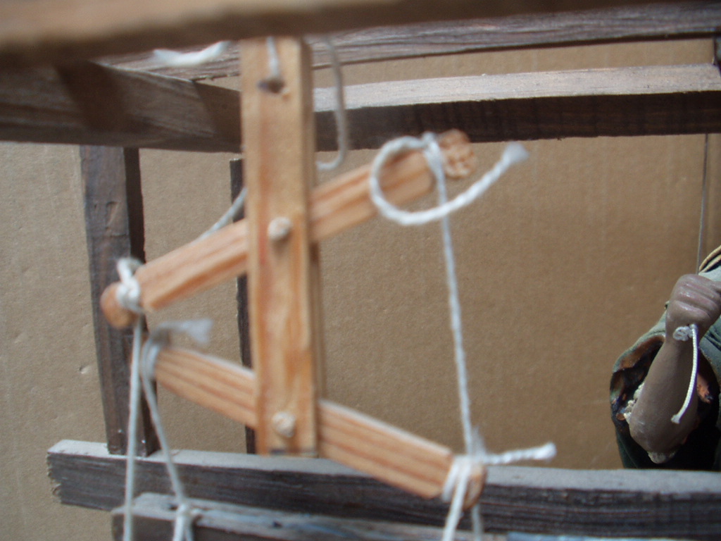

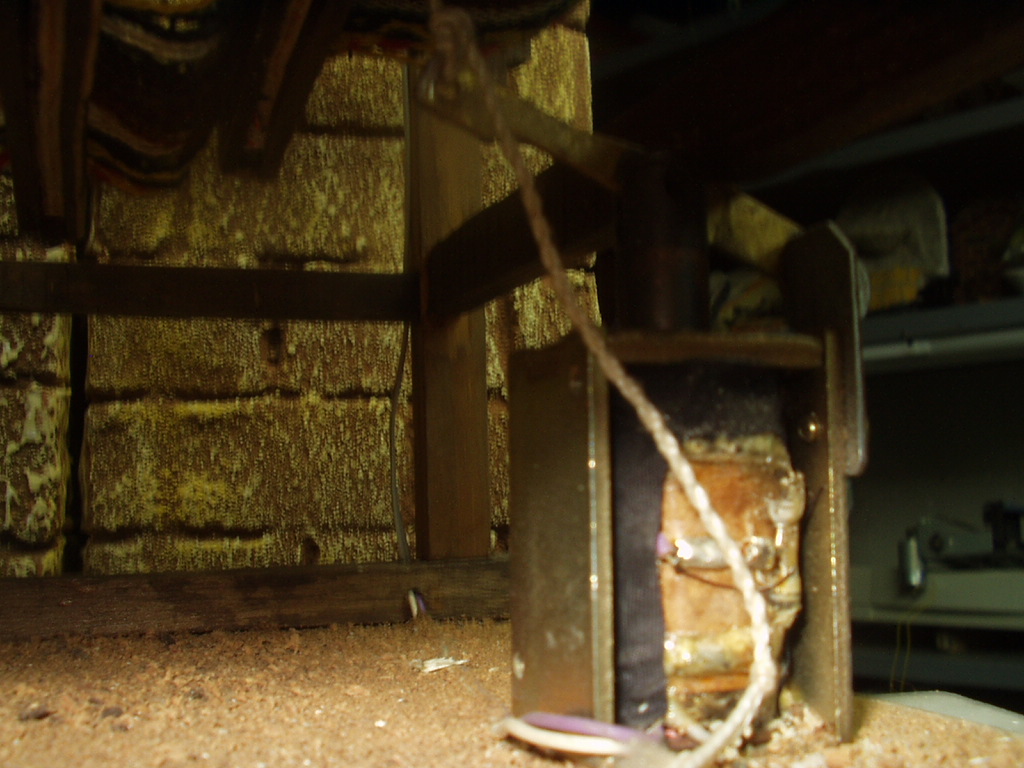

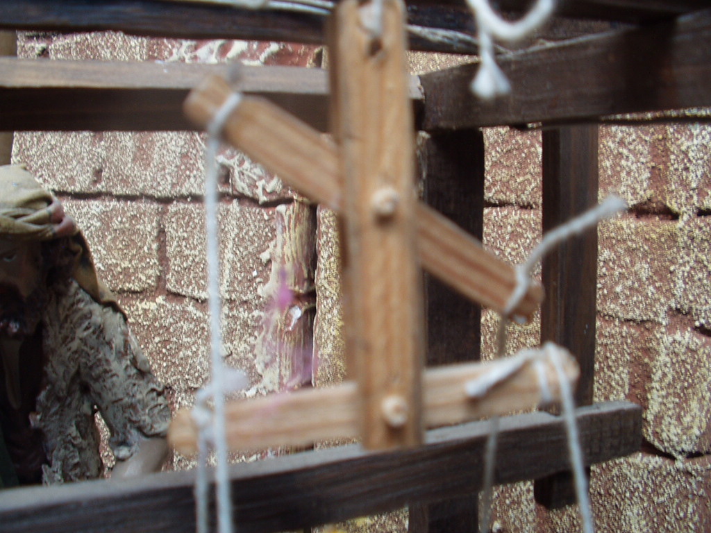

Soy la hija de Curro. Por problemas de salud, escribo yo al dictado de él. Hoy ha empezado a desmontar el belén y, como preguntasteis por el telar, es lo primero que ha desmontado para fotografiarlo desde distintos ángulos para que se vea bien los detalles. Tambien adjunta una fotografía del mecanismo con el que consigue el movimiento del telar: se trata de un electroimán, el cual va conectado a un temporizador, que cada dos segundos acciona el electroimán, con el cual le da movimiento a los bastidores del telar (subiendo uno y bajando el otro).
Como no sé como pegar las fotos en el mensaje, crearé un nuevo album con las fotografías.
