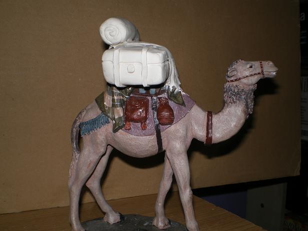

Hola a todos tengo esta figura repetida y me gustaria modificarla para asi poder poner el camello en la caravana de los reyes (como camello de carga) y el rey baltasar por otro lado como otro pastor pero no se ni como pintarlos ni que hacer en el camello si alguien me puede echar un cable y darme ideas de como hacerlo.
De momento me e atravido y las e separado,por algo se empieza.

Hola stangana yo te recomendaria conseguir trozos de tela para enrrollarlos y asi ponerle carga de alfombras y unas cuantas anforas o jaras de barro pequeñas para dar la apariencia de una carga de la caravana,aunque creo que debes rasparle la montura y los complementos que tiene el camello para que te quede mejor. Por otro lado para el pastor lo puedes poner sentado en una piedra hecha con yeso y con una base y ponerle algun manto pequeño para que parezca pastor y pintarlo para que el tono de la piel sea claro y en la base le puedes colocar algunas ovejas y listo unas piezas nuevas y unicas. Te recomiendo las pinturas acrilicas y ojala te queden preciosas esas figuras espero verlas terminadas.
Un fuerte abrazo desde México!

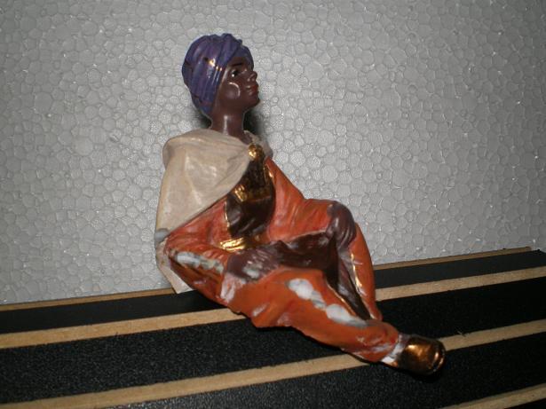

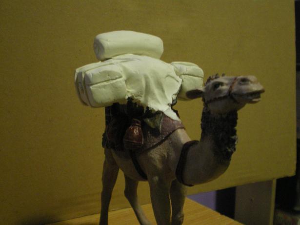

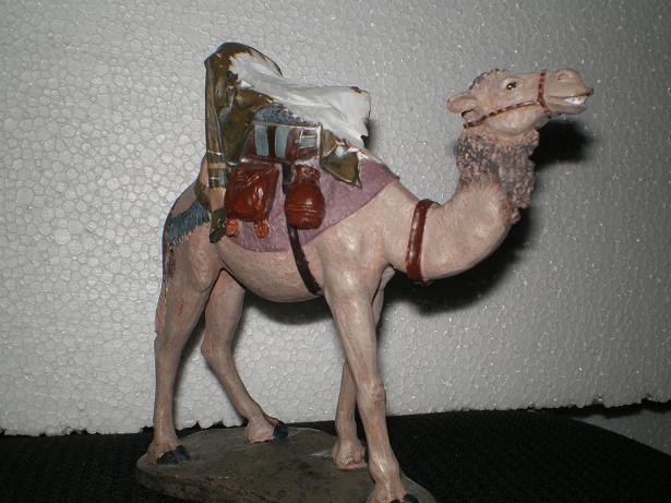

Aqui os envio unas fotos que he sacado para que veais como va quedando la modificacion del rey a ver que os parece ya que es la primera vez que lo hago.Aun a falta de terminar a medida que abance ire subiendo mas fotos.
Sobre la pintura todavia voy probando colores,los que ay no son definitivos.
