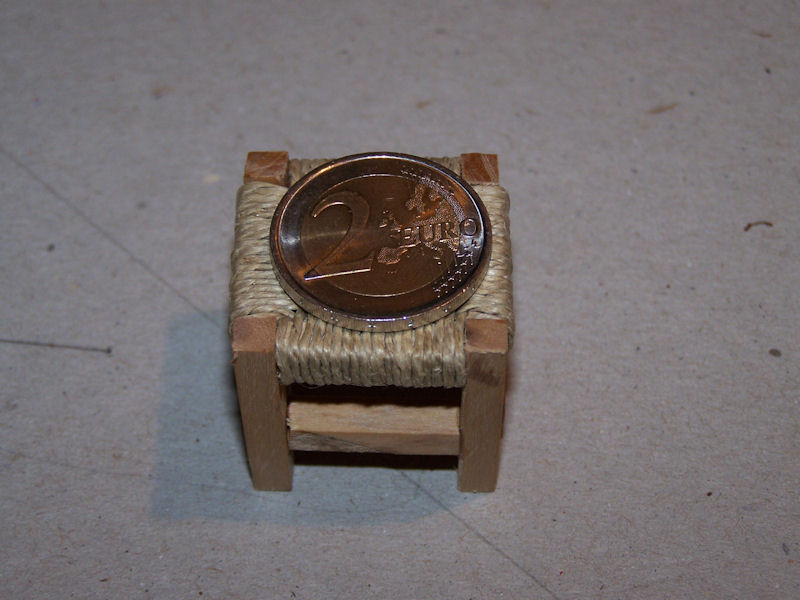

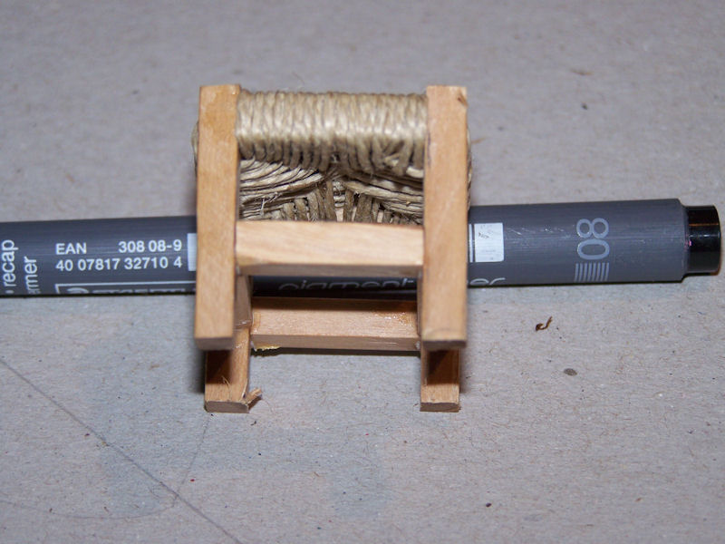

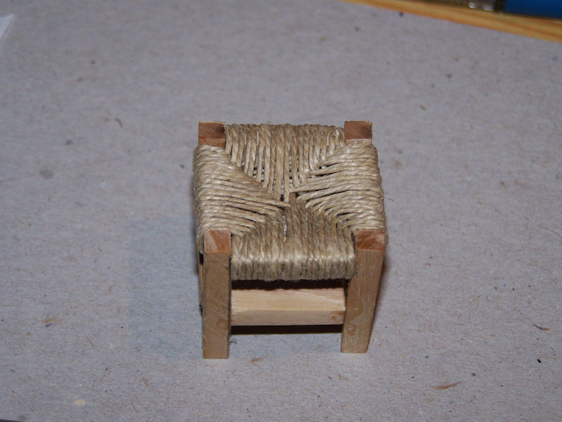

¿Que opinais de este taburete?Esta hecho con madera de acebuche,mide 3cmX3cm. y 0.5cm. de grosor y el hilo,es hilo bramante de lino fino(para paqueteria,atar carne) que yo lo utilizo para atar brochas cuando estan muy abiertas

Pues que me dan ganas de sentarme jajaja, por cierto como haces el trenzado ese, primero haces un sentido y despues del lado hacia el centro para que te quede en triangulo?

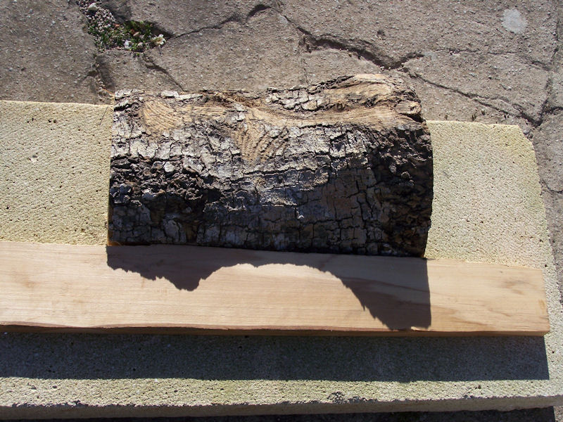

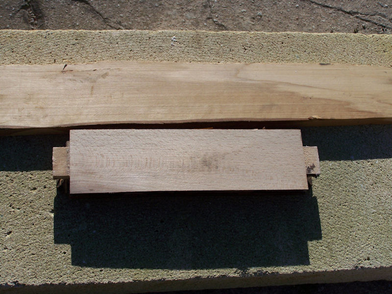

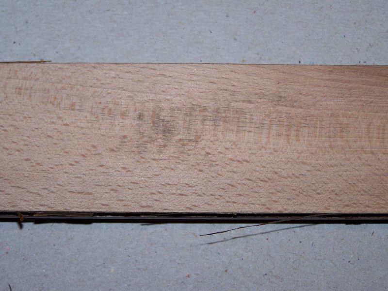

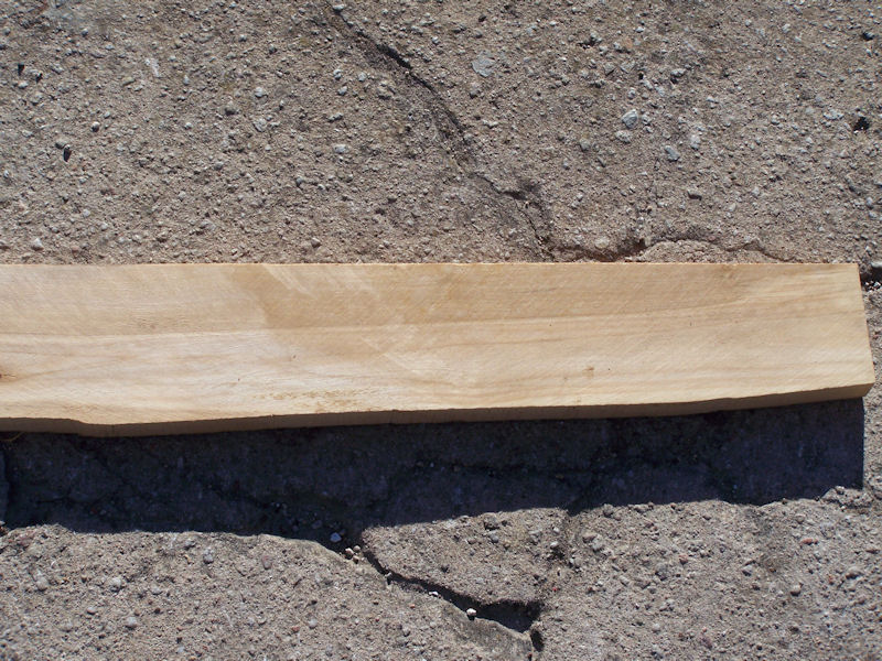

El taburete está genial, pero la madera no parece de olivo.....parece de haya.

De mecanismos,lo justo,pero de maderas si que es mi oficio.La madera es como la del torno,de achebuche que como te dije,aqui es la madera que predomina y con la que la gente del campo lo hacia todo.El acebuche(ullastre en menorquin)es una olivo silvestre y como madera,tiene partes mas oscuras que las otras y la haya es una madera blanca que tiene como unas pequeñas rayas mas oscuras.Seria mas facil trabajar la haya,pero aqui era y aun se hacen de acebuche y la "la cabra tira al monte".

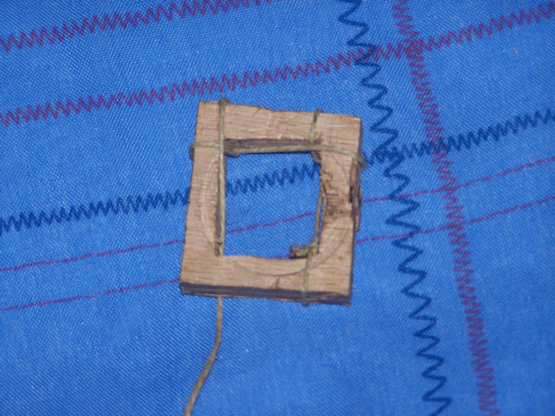

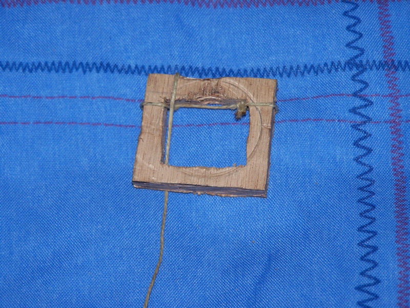

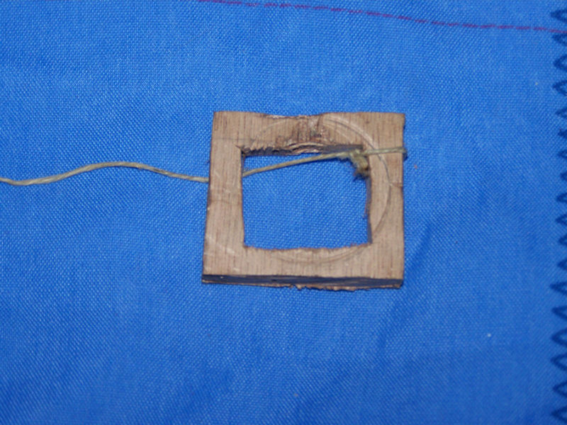

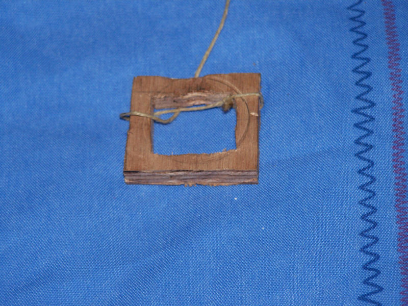

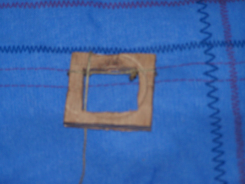

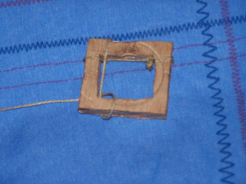

Gracias!!!Es sencillo de hacer:haces un nudo en una traviesa y te vas por debajo a la traviesa de enfrente(por debajo),pasas el hilo por arriba y te vas a la esquina del traviesa que tienes al lado y lo pasas por debajo ,subes y te vas a la traviesa de enfrente y repites la operacion siempre igual asta terminar.Piensa en apretar bien todas las pasadas que hagas(en la traviesa,hacia la esquina),pues pueden quedar agujeros y se ve feo.Adjunto fotos

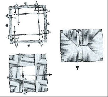

Aquí os dejo un esquema del trenzado del mimbre.
Espero os sirva.
Un saludo .. te a quedado genial!!!!

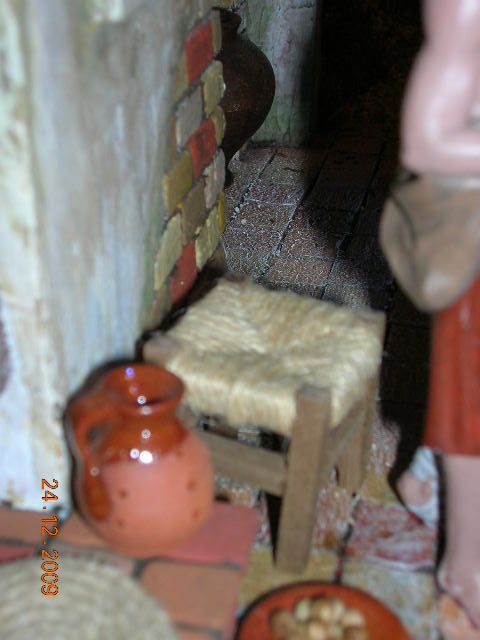

Hola, yo tambien lo hecho dos taburetes uno para un pastor cojo y otro para san josé, aqui lo tiene las fotos para que lo veas.
