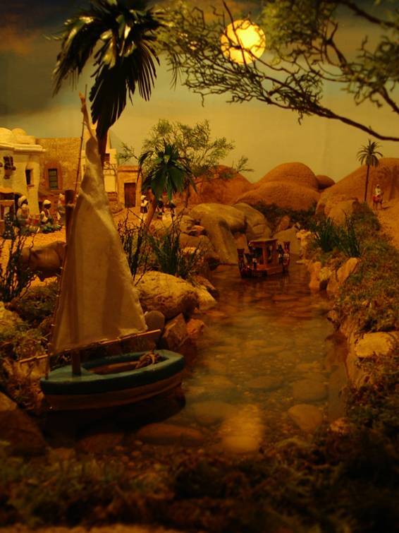

Hola Frank, amigo y colega de profesión:

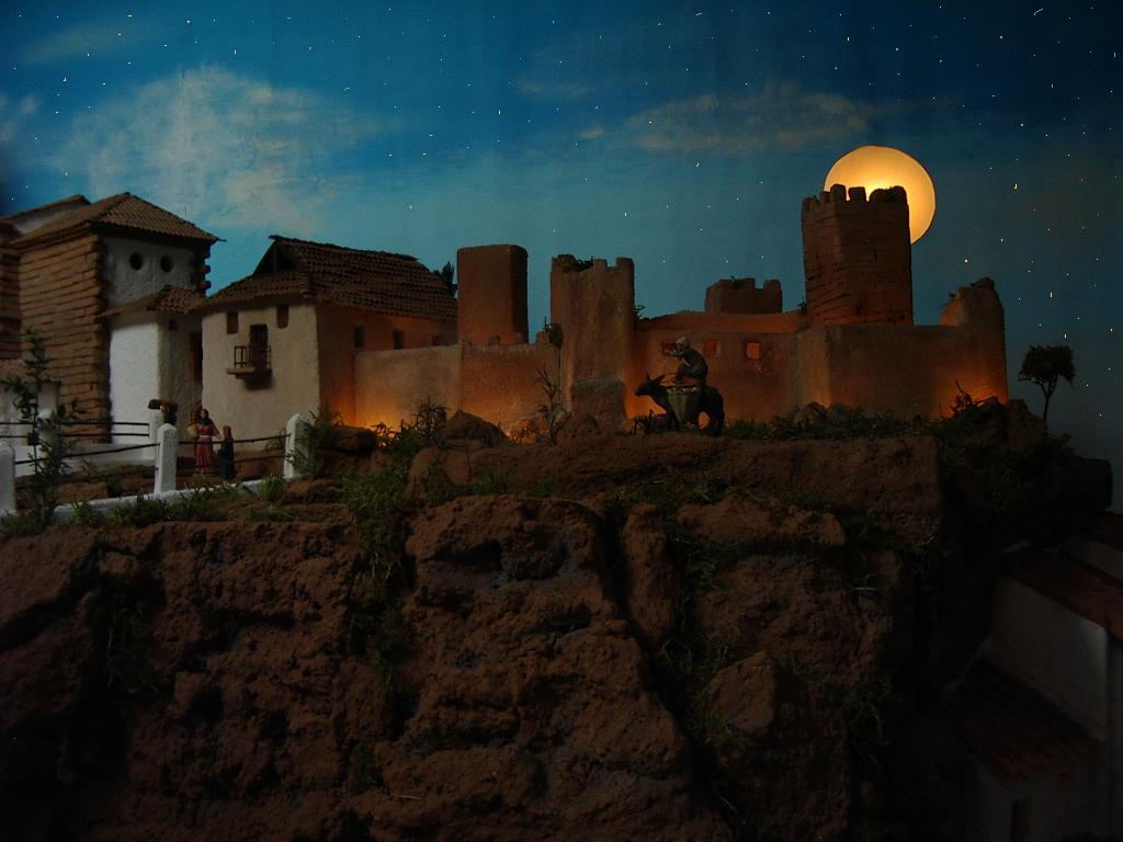

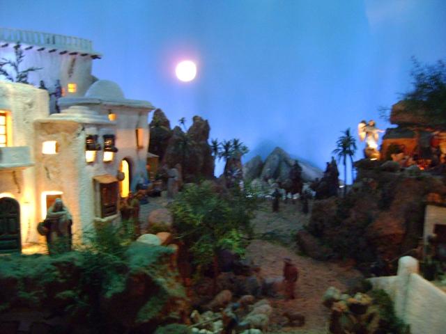

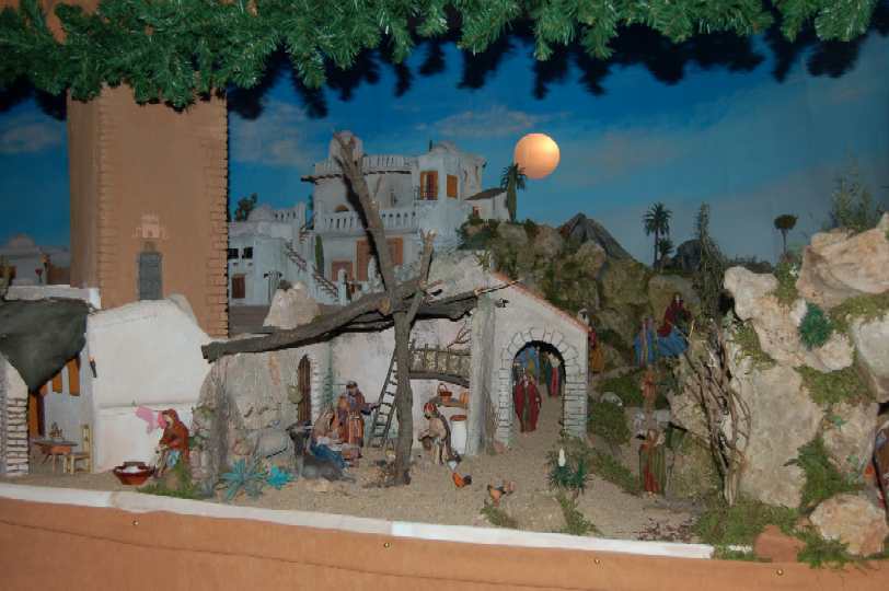

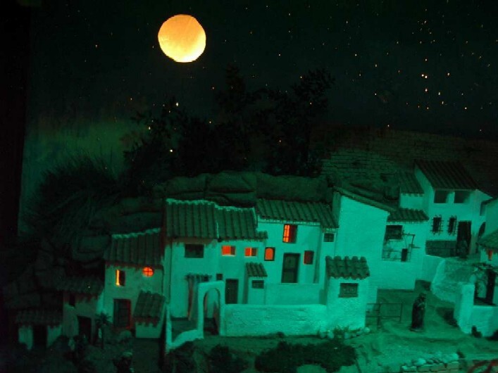

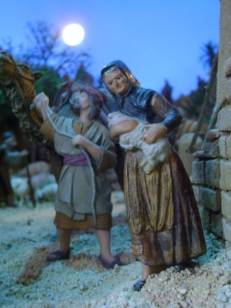

A veces lo más espectacular resulta ser lo más sencillo y fácil. Yo he utilizado tres sistemas para hacer la luna que paso a exponerte con sus respectivas fotos para que te quede ilustración de los resultados obtenidos:
La primera foto corresponde a la simple proyección de una bombilla dentro de un tubo de cobre con abujeritos para que respirase. El truco consistió en que el tubo tenía que proyectar el rayo de luz horizontalmente, para que no se deformara el círculo de luz que representa la luna. Para ello elevé el foco a la altura de la luna usando una torre alta para ocultarlo.
La segunda corresponde a un método mucho más fácil, fué utilizado en un celaje de cartulina. Lo hice recortando en el celaje una redonda del tamaño que quería la luna, el hueco conseguido con el recorte lo cubrí por la parte de atrás con papel cebolla, el utilizado por los deliniantes en sus planos. Por último puse una bombilla de 25W en el centro del círculo y ya tienes la luna.
 El método usado en este año y que has visto en mi album no deja de ser igual de fácil. Es esta ocasión el celaje es de tela de algodón no muy gruesa de color azul claro, de la que se utiliza para sábanas. Me he limitado a colocar un pequeño foco justo detras de la tela del celaje, bien cerca de ella para que no se difumine la luz. Cuanto más grande sea el foco más grande será la luna y viceversa.
Como puedes ver no es nada complicado.
Espero haberte sido útil

Buenas tardes, muchas gracias por la explicación, me parece fácil, mi pregunta ahora, es como se hace para ponerla a funcionar que solo aparezca de noche? conecto el foco (bombillo) para que se encienda cuando se enciende la serie de noche?o el foco es un linterna de esas que se utilizan en el campo?
saludos
frank
105
L'Ametlla del Vallès Barcelona
<p>Frank, buenas noches, Lo normal es que si tienes un simulador de día y noche, lo tengas conectado a la noche, si quieres el efecto luna. Tambien puedes colocar otra luz más potente en otro punto del celaje, que te haga el efecto sol, conectado a la serie de día.</p><p>He subido a mi albun las fotos que me faltaban, por si te interesa mirarlas.</p>
