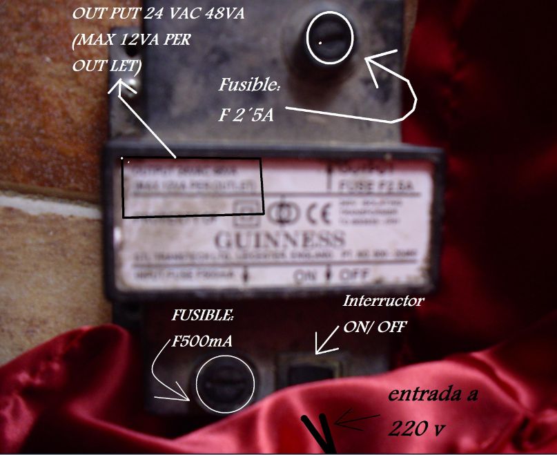

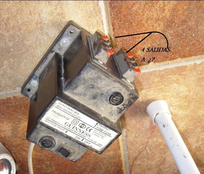

Hola a todos belenistas, a estas fechas tan atrasadas siguo teniendo dudas en mi belen, bueno resulta que mi padre me dejó un transformador con 4 salidas a como yo creia a 12 v pero por lo visto no es asi, ya que al poner las bombillas a 12v y 2.4w me duraban 1 dia y poco, y se iban fundiendo hasta quedarme si ninguna. bueno mi pregunta es esa, que tipo de bombilla debo poner!!!! por favor ayudenme, que esta noche biene mi barriada a verlo y no tengo luces a penas.
Os dejo unas fotos del transformador.
gracias y feliz navidad!

Parece ser que este transformador saca 24 voltios y 500 miliamperios por salida.
Te aconsejo colocar 2 bombillas de 12 voltios en serie, asi las puedes poner a una de las salidas del transformador.
Por cierto si le pones 24 v a una bombilla de 12 v, debe alumbrar mucho.

hola pitagorin y feliz navidad, entonces que me dices que ponga en cada una de las 4 salidas dos bombillas en serie de 12v, en total serian 8 si no me equivoco, y de cuantos miliamperios tendrian que ser estas??
Pues si antes al poner las bombillas de 12v iluminaban mucho era otro de los problemas. bueno espero tu respuesta. saludooss
933
karlitos 138 - 25/12/2008 14:32
Hola karlitos 138 Feliz Navidad tambien.
Asi es 2 bombillas en serie por cada salida.
Cada bombilla maximo de 0,5 A ó lo que es lo mismo 6 watios.

hola de nuevo, mira me han dado unas bombillas de 12v y 2.4w esas pueden valer???
179
utrera (sevilla)
hola de nuevo, muchas gracias pitagorin por que no me han dado ningun problema en el belen te lo agradesco. un saludo
