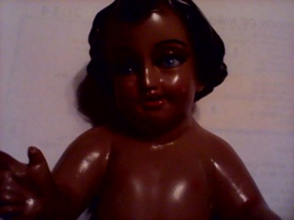

Amigos del foro me dirijo a ustedes para solicitar su ayuda, tengo una figura de Niño Dios de yeso o escayola pero esta demasiado brillosa, alguien me podría decir que hacer para eliminarle un poco de brillo.

Amigos aqui les dejo la imagen para que sea mas facil de ayudarme ... Gracias
(IMG0324A.jpg)

has probado con un algodon   impregnado con aguarras del bueno?
Hola Jose, por lo que veo solo quieres eliminar algo de brillo, pues es algo difícil,pero frotando la figura con polvos de talco puedes eliminar algo el brillo, de lo contrario tendrías que eliminar la pintura y volver a pintarla con pinturas mates y sin barniz. Con aguarrás te puedes llevar toda la pintura, al menos, eso creo y es una pena porque es una figura muy bonita, aunque se ve algo oscura.
Espero haberte ayudado, pero aquí seguro que hay expertos que te pueden orientar mejor que yo.

Compra un barniz mate base agua y aplicalo a pincel, le mataras todo el brillo y te quedara un mate perfecto.
