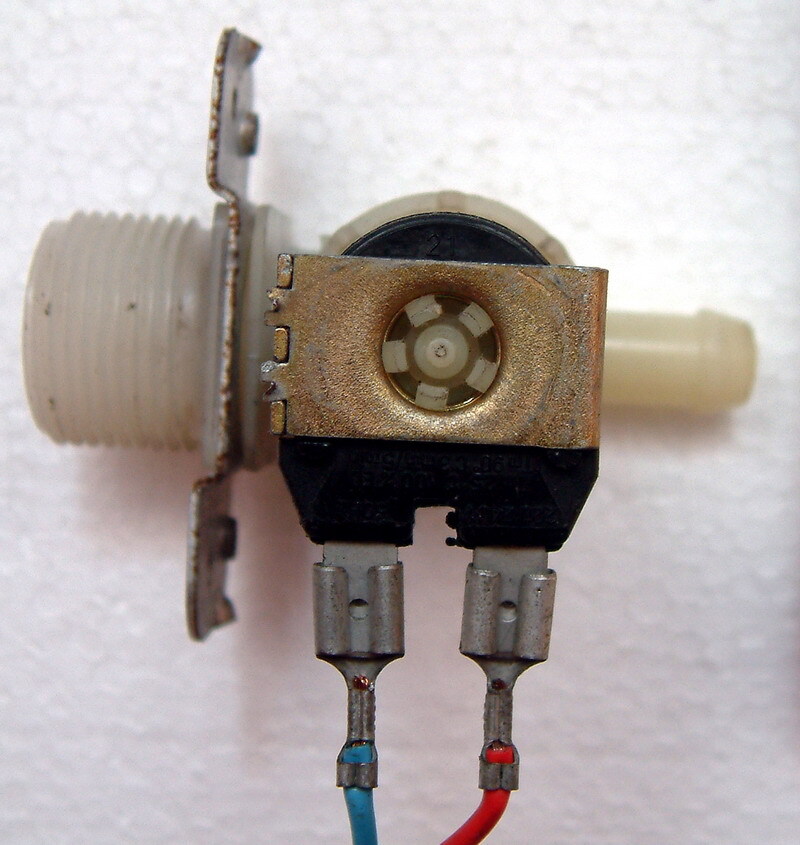

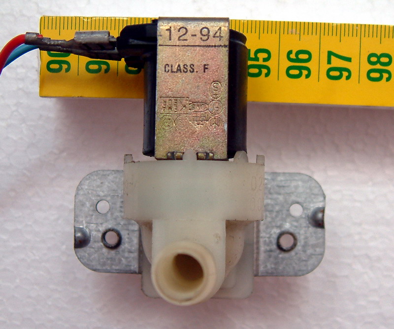

La electro valvula recuperada de una vieja lavadora funciona a 220 v de corriente alterna.
Su retirada no tiene absolutamente ningún peligro siempre y cuando se encuentre desenchufada.
Su estado normal en reposo es cerrada, al alimentarla con los 220 V ca. se abre y permite el paso .
La he probado con agua, para alimentar a voluntad una fuente instalada en serie desde el circuito principal del rio, y también con humo pudiendo controlar la salida por la chimenea concreta que deseemos.
Como veis barata barata, segura y fácil de conseguir.
Un Benista y chatarrero saludo.

(electro valvula lavadora 01.jpg)
(electro valvula lavadora 02.jpg)
