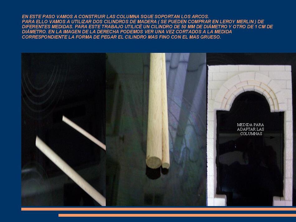

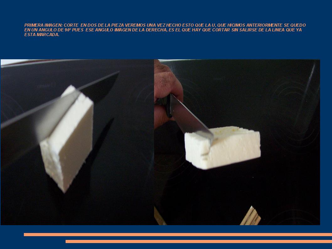

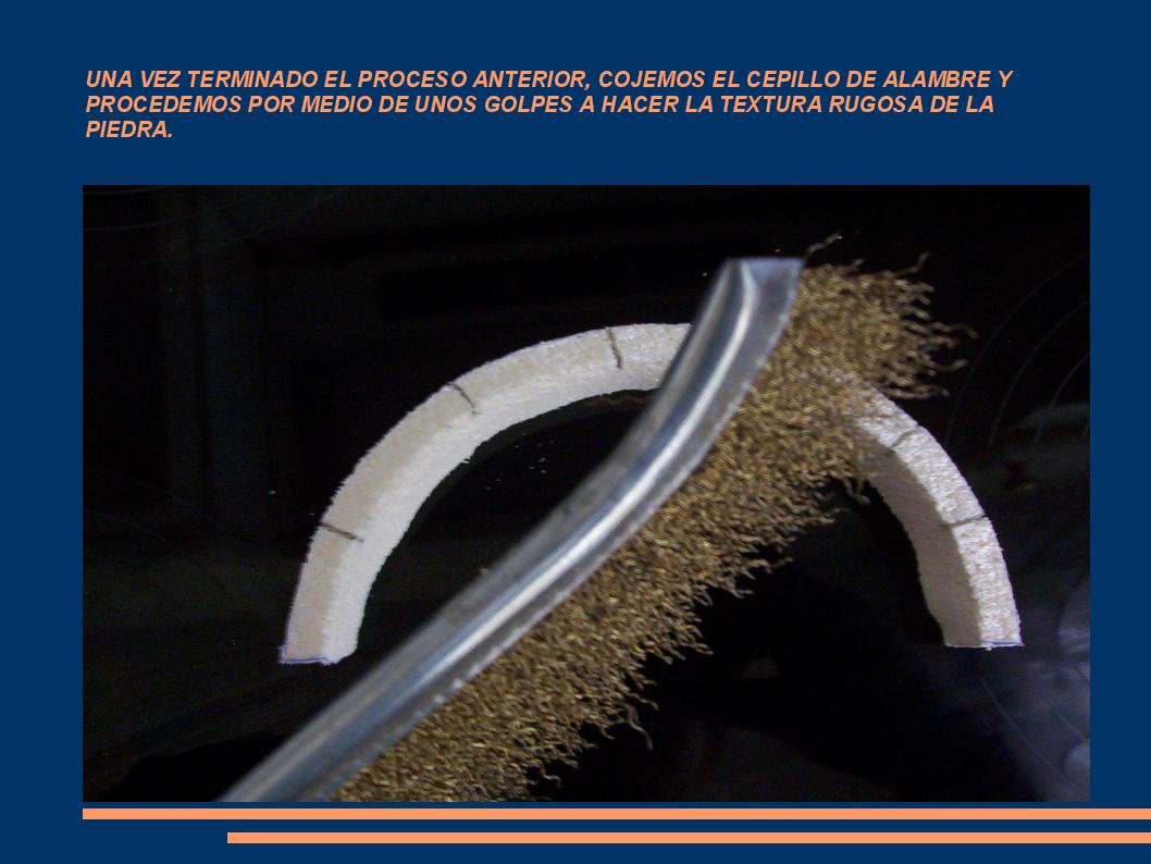

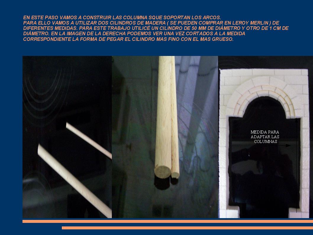

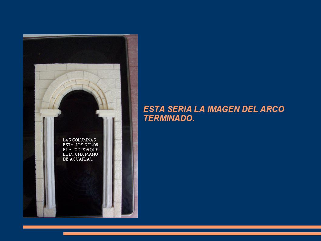

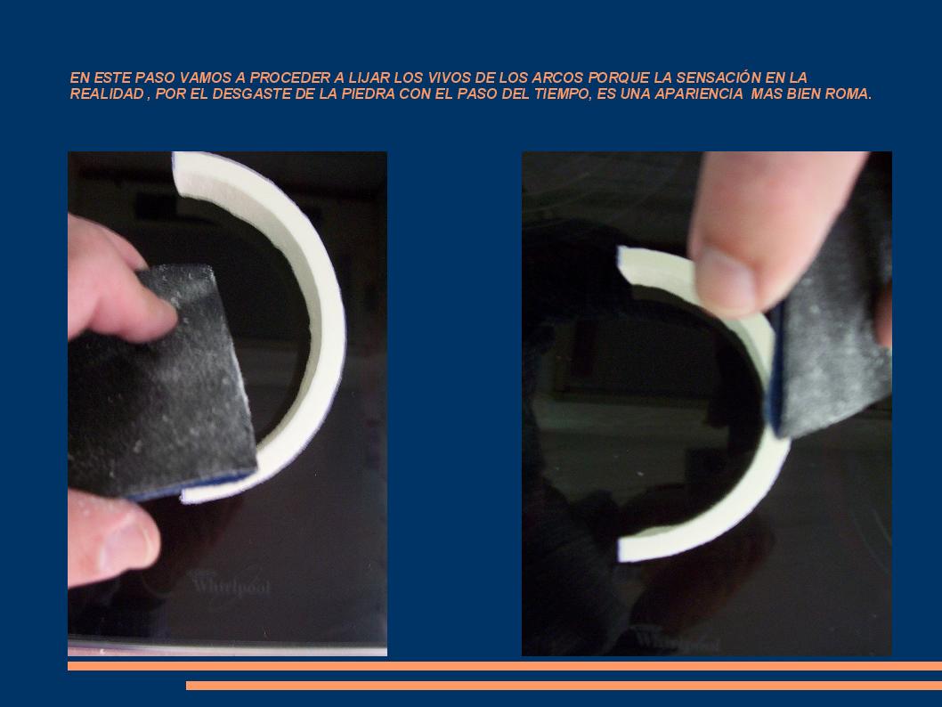

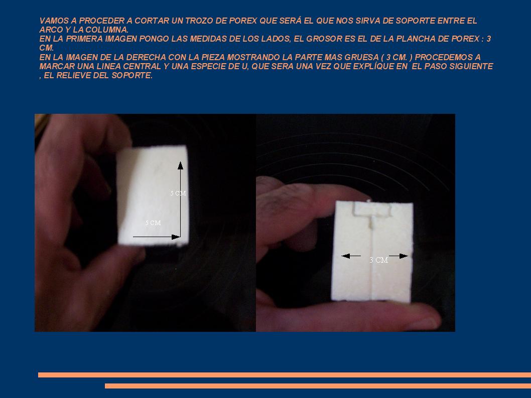

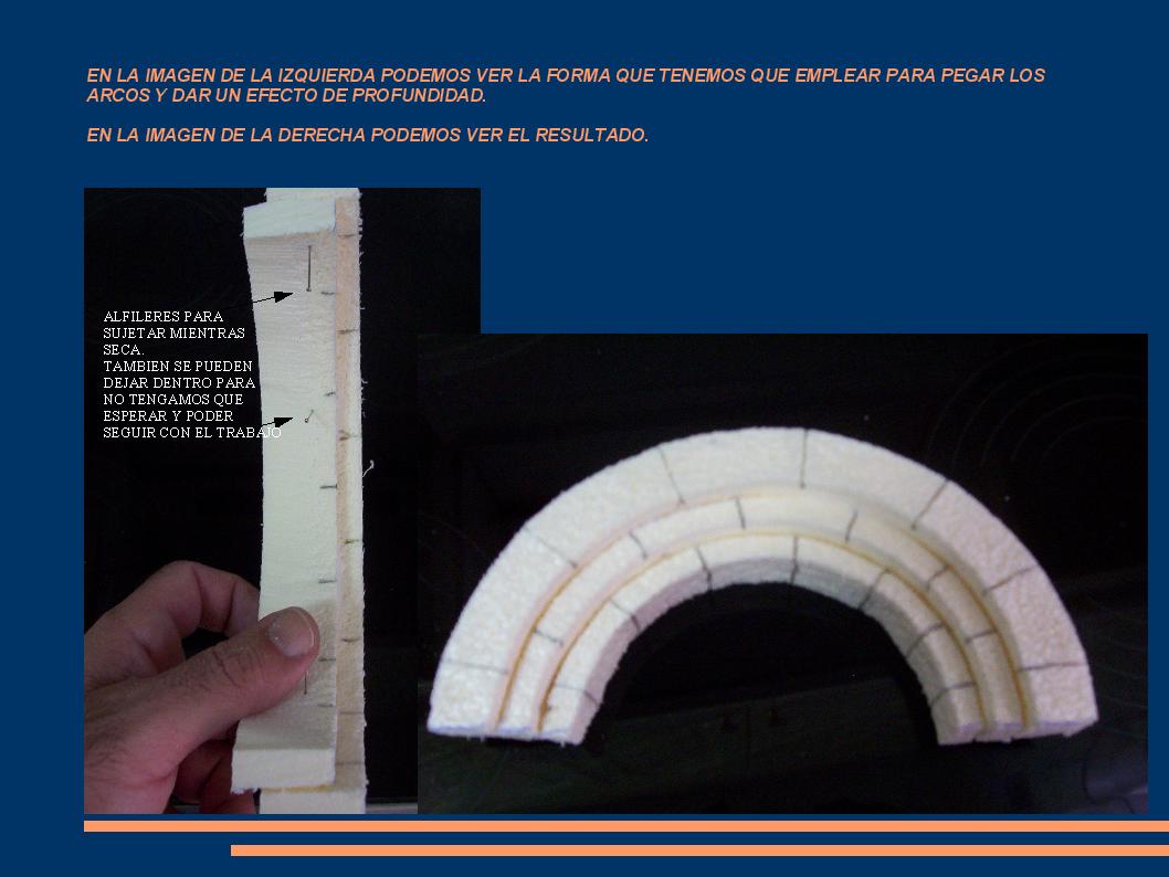

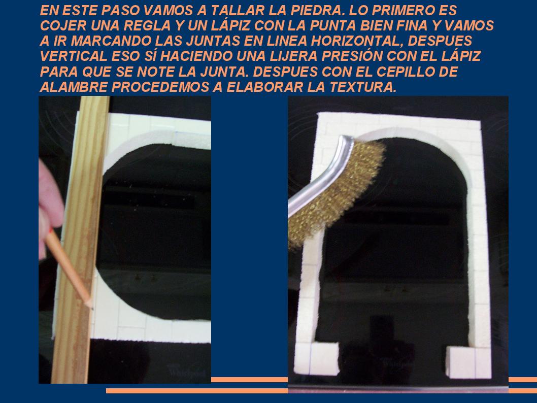

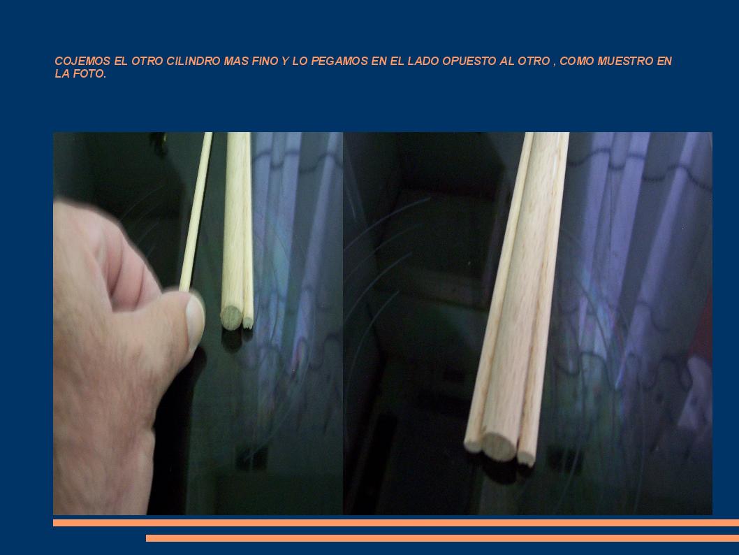

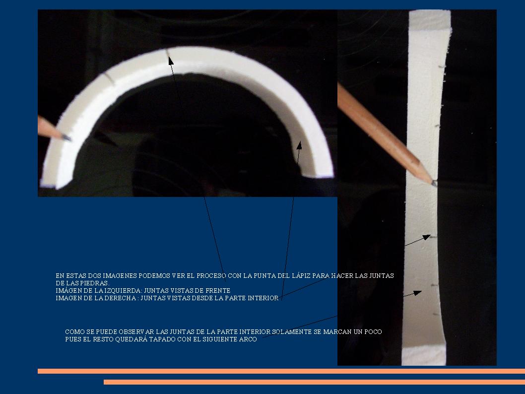

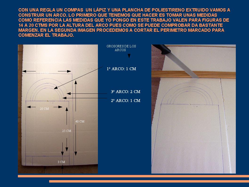

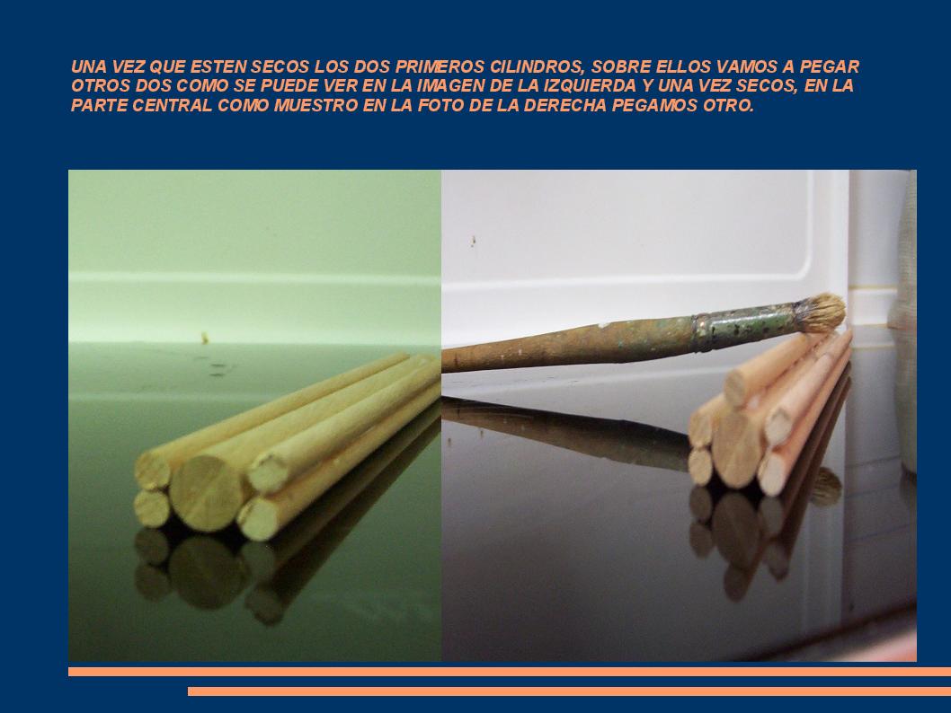

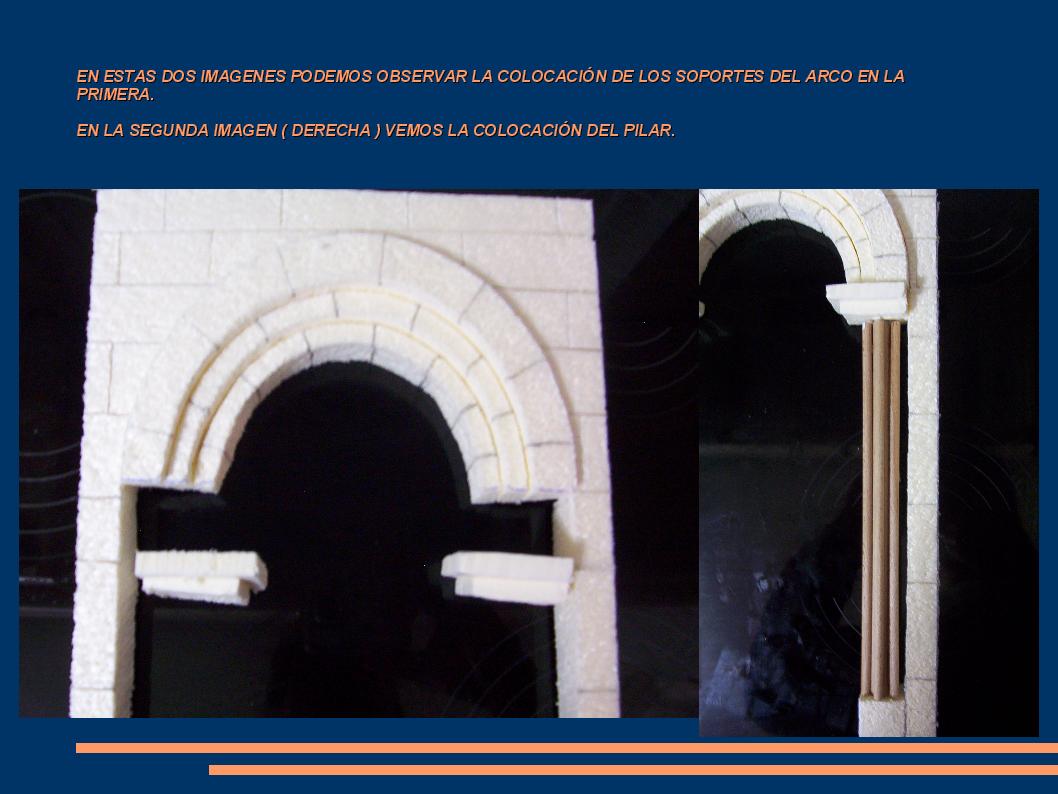

Espero que os sirva.
(ELABORACION DE UN ARCO.jpg)
(ELABORACION DE UN ARCO 2.jpg)
(ELABORACION DE UN ARCO 3.jpg)
(ELABORACION DE UN ARCO 4.jpg)
(ELABORACION DE UN ARCO 5.jpg)
(ELABORACION DE UN ARCO 6.jpg)
(ELABORACION DE UN ARCO 7.jpg)
(ELABORACION DE UN ARCO 8.jpg)
(ELABORACION DE UN ARCO 9.jpg)
(ELABORACION DE UN ARCO 10.jpg)
(ELABORACION DE UN ARCO 11.jpg)
(ELABORACION DE UN ARCO 12.jpg)
(ELABORACION DE UN ARCO 13.jpg)
(ELABORACION DE UN ARCO 14.jpg)
(ELABORACION DE UN ARCO 15.jpg)
(ELABORACION DE UN ARCO 16.jpg)
(ELABORACION DE UN ARCO 17.jpg)
(ELABORACION DE UN ARCO 18.jpg)

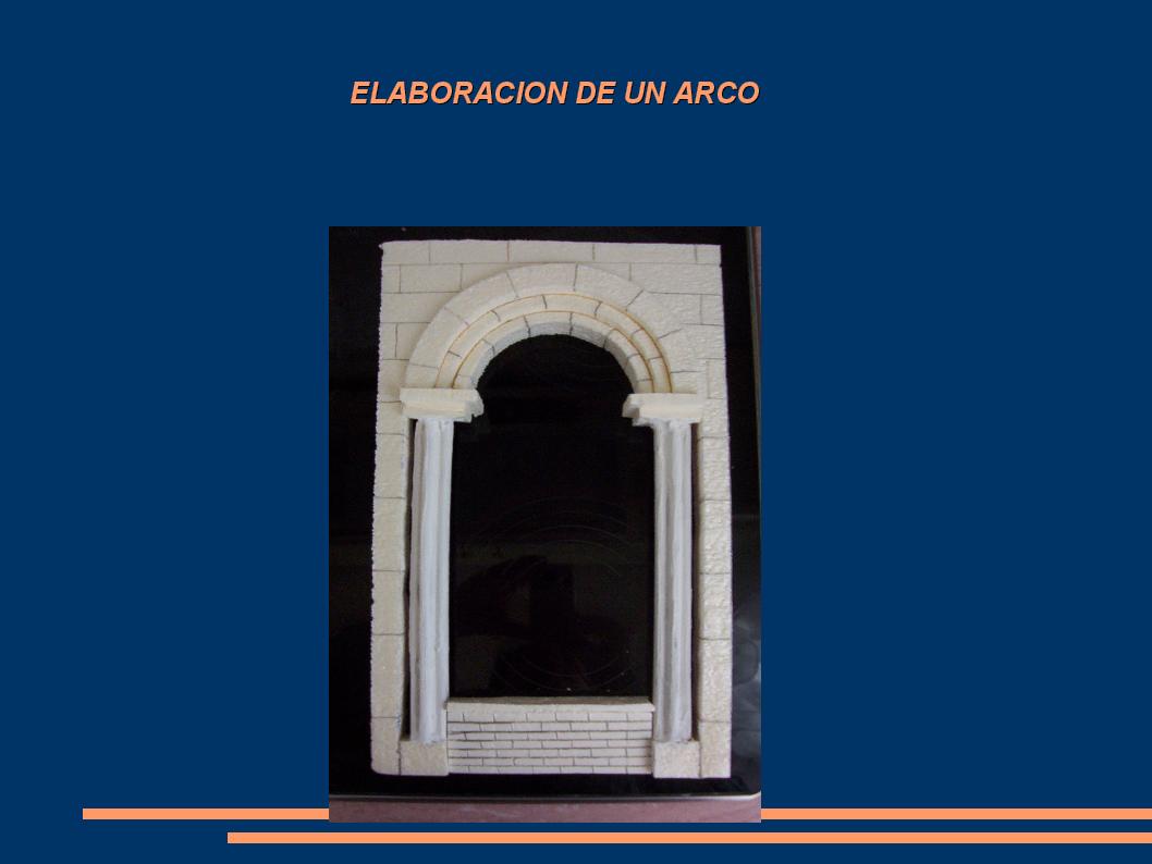

Perdón pero el arco, esta sin pintar. así lo dejo a la imaginación de cada uno.

Muy buena la explicacion. Un trabajo muy cuidado.

Como siempre, una verdadera aula.
Muchas gracias Maestro!

La explicación,simple y llanamente PERFECTA.

Estupenda explicación, hasta yo me he enterado. Sencillo, simple y perfecto, como todas las explicaciónes en los paso a paso que nos pones. Un trabajo digno de maestros, mejor dicho... pero, """"si eres un maestro"""". Mis felicitaciones y muuuuuuuuuuchas gracias por la explicación.

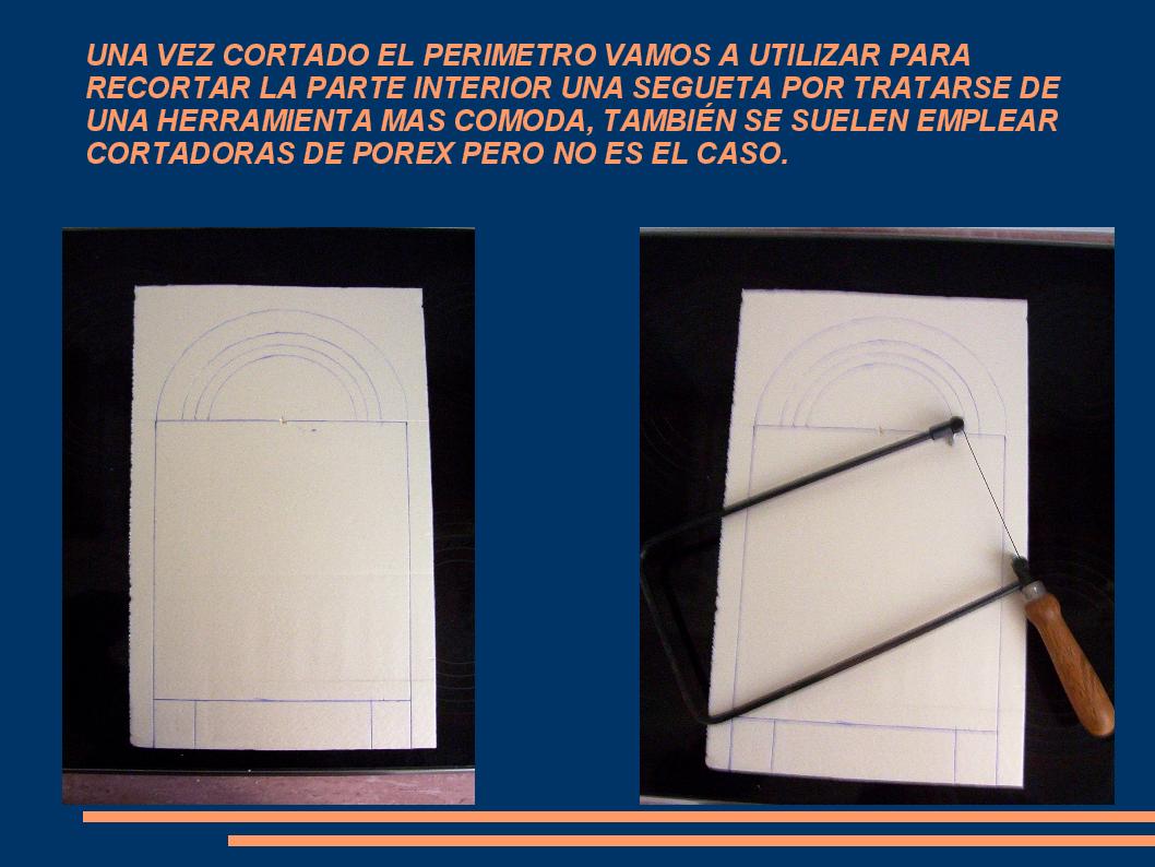

La segueta con el porex de alta densidad o el poliestireno extruido va muy bien pero si hay que cortar porex normal de bolitas...

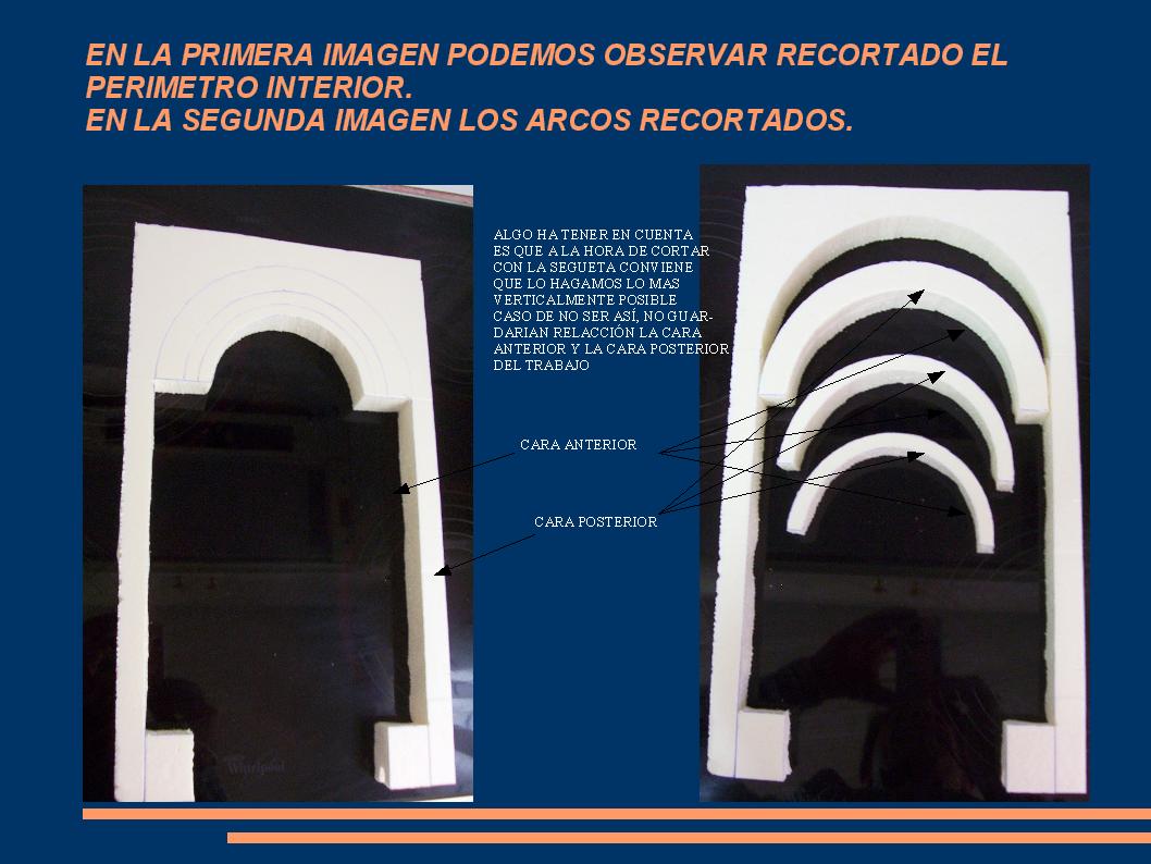

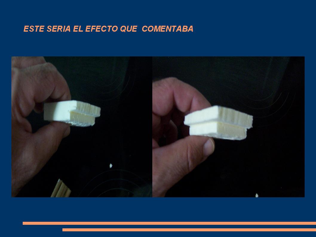

Hola Mario, pues sí, la segueta es otra forma de poderlo cortar lo que ocurre es que siempre hay que utilizarla o mantenerla lo mas vertical posible para que el corte salga bien porque cualquier oscilación tanto a la derecha como a la izquierda puede variar la vertical del corte creo que en el gráfico se puede entender mejor lo que explico.
Belenistadelsur el porex de bolitas igualmente se puede cortar aunque no sea un material tan denso como los otros lo que si recomendaria es que se hiciese con un pelo muy fino.

Probare pero ya en cuanto se me acabe el porex de bolitas ya empiezo a hacerlo todo con el de alta densidad que se puede cortar perfectamente. Un abrazo.
