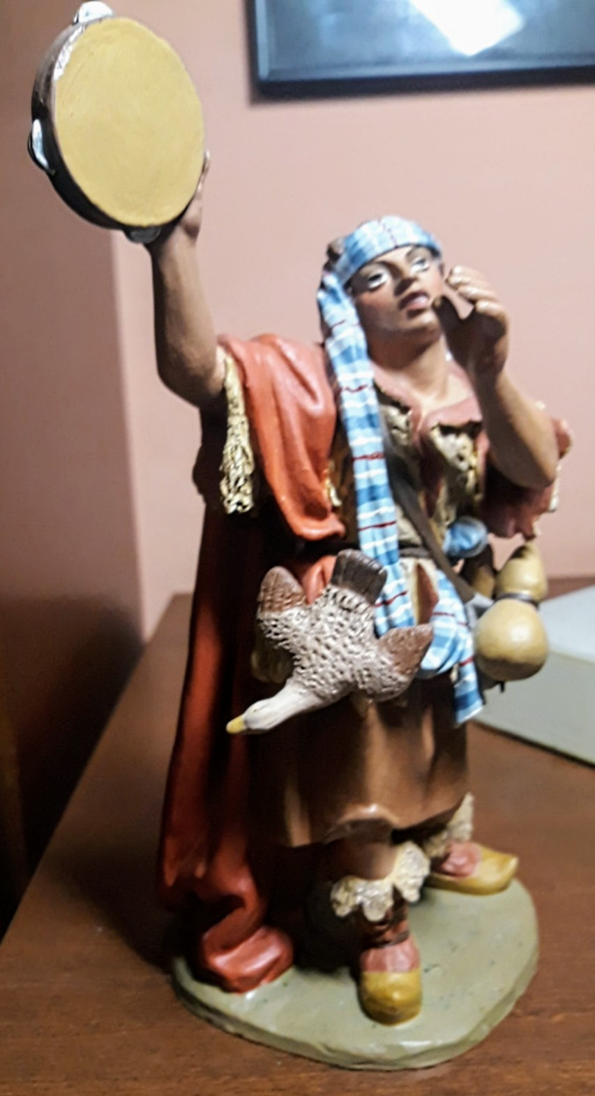

"No he encontrado ninguna figura de pesebre del o la que toca el pandero, o la pandereta, por internet."
Figura con el pandero con forma redonda y también con pandereta si que hay, pero antes de nada una figura posiblemente precursora del que 'toca el pandero' está representada en el tímpano de la portada llamada de la Majestad en la Colegiata de Santa María la Mayor en la localidad de Toro en Zamora.

Otros ejemplos interesantes de figuras tocando el pandero que reflejan la idiosincrasia del lugar, de Sucesores Ángel Martínez y del taller Cerrada.
Sucesores ��ngel Mart��nez 11cms.jpeg (112KB - 102 descargas)
H.Cerrada Flamenca con pandero 14cms..jpg (85KB - 105 descargas)En algunas figuras, es difícil diferenciar entre pandereta y pandero. Esta pareja de Masdéu, de la colección de Antoni, son únicas: mientras bailan, tocan lo que parece una pandereta; sin embargo, por las proporciones y el canto del instrumento, da la impresión de que están 'tocando un pandero'.
Lo mismo ocurre con esta figura de cacharrería catalana, lo que recuerda el comentario de Emili en la introducción: "... El pandero, por regla general, siempre se toca de pie, por lo tanto, no se apoya en el vientre; de hacerlo, perdería sonoridad, actuando como una sordina...".
Finalmente, la figura de molde Masdéu, vía Pruna, de la colección de Hernán, presenta esa misma particularidad musical.
