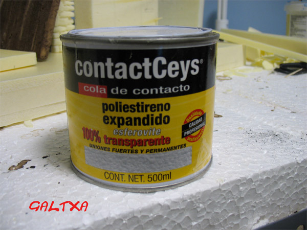

Mando foto de cola que utilizo es muy rapida .
(COLA.jpg)
Adjuntos COLA.jpg (74KB - 245 descargas)
