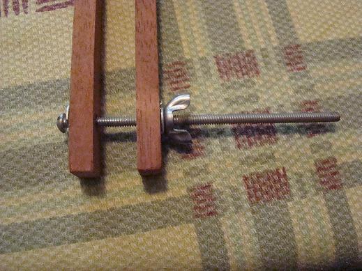

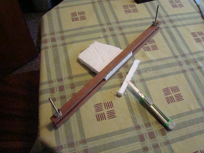

Hola mi querida Lola, veo que no colocastes la foto del complemento de tu cacharro, sabiendo que las ideas las compartimos. Así que me permito colocar en tu post un par de fotos del roscachapa de El aprendiz. Con éste, lo que haces es colocar tu cortador manual sobre el liston, una vez ubicada la línea de corte y zassssssssssssss, déjela correr para que veas cómo te salen tus cortes de fácil y perfectos, en cuanto al costo, qué pueden costar un par de tornillos, sus tuercas tipo mariposa y las guías que son tuercas para embutir en la madera, que lo que hice fue mellarles las roscas con una broca de hierro y las convertí en guías para los tornillos, y el largo de las maderas, pues, el quiera el usuario, en su momento hice de diferentes tamaños.

si me permiten un par de sugerencias, es mejor que sean varillas de metal si usas el cuter comun como se ve en la foto de el aprendiz y no como guia del taco de madera que usa lola y si bien es más facil hacerlo hacia uno conviene hacer el corte hacia afuera, es menos peligroso

Mi querida Gilda, creeme porque lo he usado, que no es necesario que sea de metal, funciona muy bien de madera y ser asi facilita mucho de hechura.
Lo de cortar hacia delante, si lo he intentado, pero cuerta mucho mas trabajo empujar , que tirar, es por eso por lo que lo hice asi, de todos modos, lo uso diempre montado sobre una esquina, por lo cual quedo fuera de la linea de peligro. Un abrazo .

no el tuyo lola, el otro, segun la foto usa el cuter comun, pór eso dije de metal

Hola mi estimada Gilda, con el permiso de mi querida cordobesa, lamento decirte que no comparto del todo tu recomendación por la siguiente razón, este auxiliar de corte lo utilizo, particularmente, con alambre caliente. Te explico, en el mercado existen cortadores de poliestireno manuales, especialmente para cortes a mano alzada, los hay de pila y eléctricos, con este auxiliar coloco el porex entre listón y liston, con la marca a nivel de borde de cualquiera de las dos caras y le paso al ras el alambre caliente; te aseguro que el corte es muy parejo para no decirte perfecto; si el auxiliar se hiciese de metal tendrías problemas con el alambre caliente (nicron), puesto que éste es un conductor de corriente y seguramente podría causarte daño; la cuchilla expuesta es una simple referencia para indicar que con cualquier cuchilla se puede cortar al ras. Ahora bien, imaginate el cacharro de Lola deslizado sobre el liston, sin colocar las mordazas y guía, una pasada como dicen en la Península, obtienes un corte muy bueno. De todos modos te digo que ya me hice mi cacharro al estilo de Lola y los resultados son espectaculares, con o sin mi auxiliar. Te recomiendo hacerte uno, te aseguro que te va a servir y mucho.
Un cordial saludo de tu vecino al Norte de la América del Sur.
