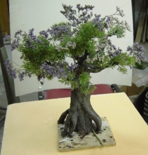

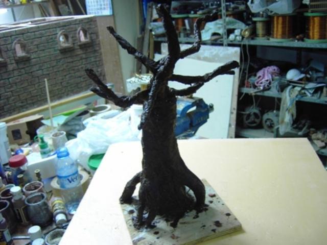

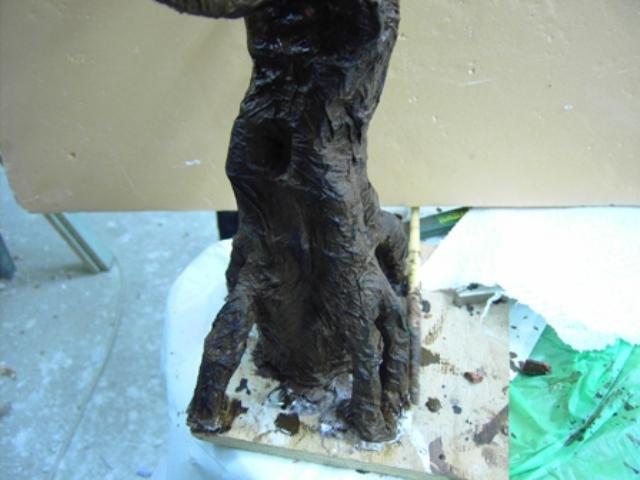

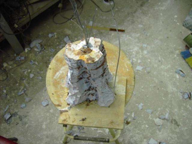

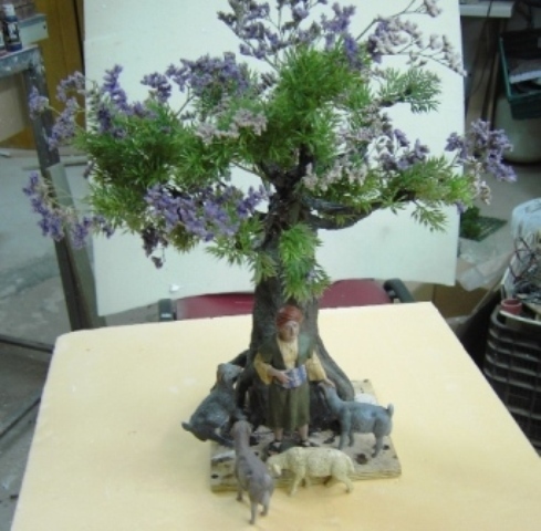

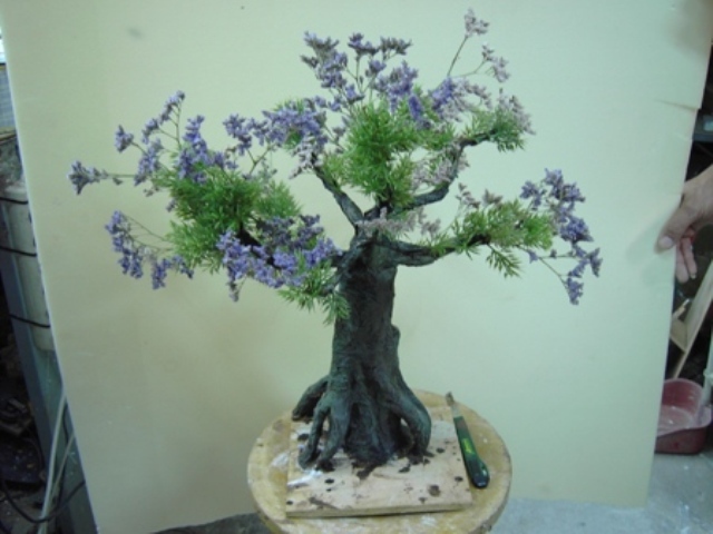

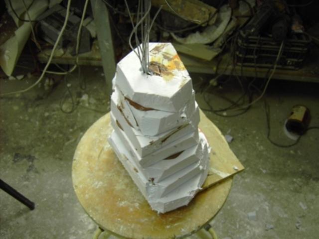

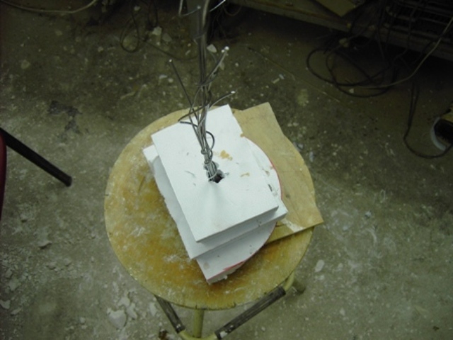

Voy a intentar poner lo más parecido a un paso a paso con las fotos de que dispongo, ya que lo hice como suplemento de la fuente y no pensé en convertirlo en paso a paso, bueno, pongo las fotos.
(PICT2720.JPG)
(PICT2721.JPG)
(PICT2722.JPG)
(PICT2723.JPG)
(PICT2724.JPG)
(PICT2726.JPG)
(PICT2727.JPG)
(PICT2728.JPG)
(PICT2729.JPG)
(PICT2730.JPG)
(PICT2732.JPG)
(PICT2733.JPG)
(PICT2736.JPG)
(PICT2737.JPG)
(PICT2738.JPG)
(PICT2739.JPG)
(PICT2740.JPG)
(PICT2741.JPG)

Pregunta para David,que es eso que utilizas para pegar las capas de porex,y con que le has dado esa forma de trozos de porex a la corteza?saludiños

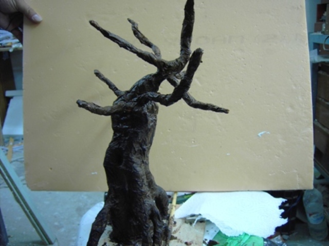

Hermanico, muy buen paso a paso, ¿como has pegado las ramitas?

Nada, nada... acabo de ver en una foto un tubo de loctite, de todas formas está muy bien realizado y con una medida aceptable(el mio se quedo pequeñin )

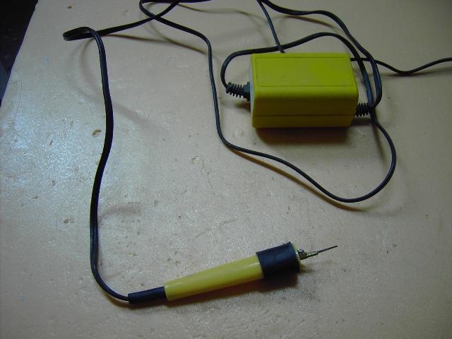

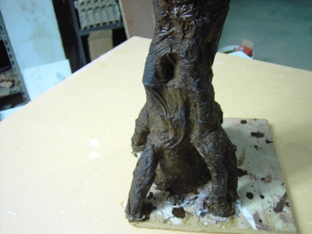

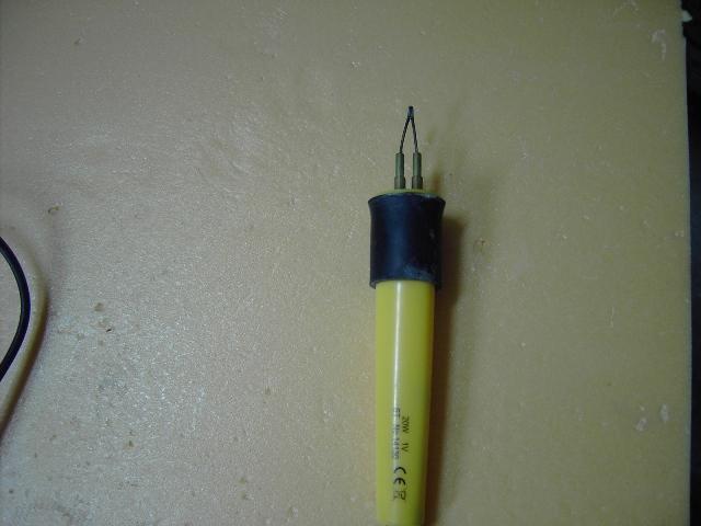

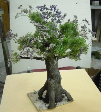

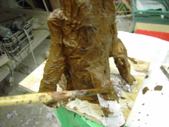

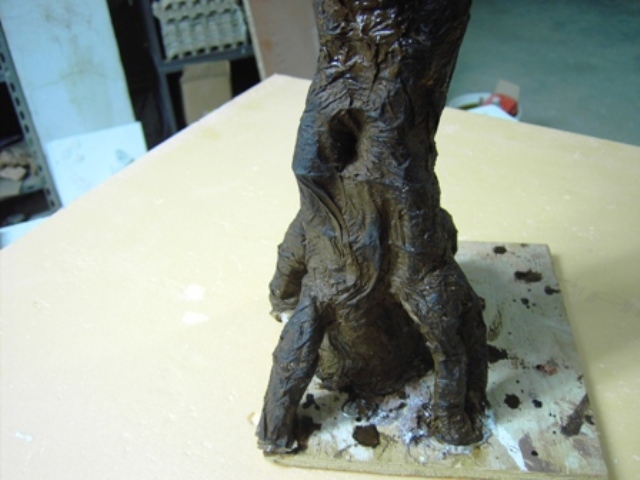

Vamos a ver Lilo, lo que yo he usado para pegar el porex es masilla de poliuretano de Leroy, pero con idea de trabajar el porex después de pegarlo, es mejor el adhesivo para porex CEYS, vamos, es mano de Santo, jeje. Lo que utilizo para esculpir el porex es un pirograbador, una vez tallado el tronco, le pongo papel de cocina, ya sabes........... pegado con cola de carpintero rebajada con agua y un poco de pintura oscura, así aprovechamos para que quede con el color de fondo ya dado. El papel de cocina, una vez seco da una semejanza asombrosa ala corteza del árbol.
Saludiños.

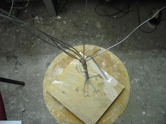

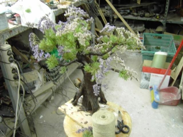

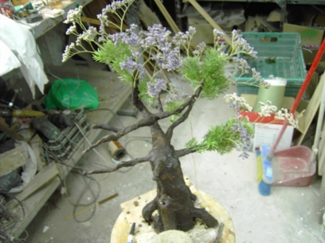

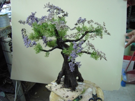

Mijita, las ramas mas gordas llevan un alambre interior, el grosor está dado con pasta DAS y por último forradas con papel de cocina mojado en cola de carpintero. Una vez todo seco, con el taladro y una broca adecuada al diámetro de la ramita a injertar, agujereo un poquito la rama más gorda y meto la ramita untada con pegamento rápido, después pongo un poco de papel untado en cola para disimular la unión y así sucesivamente.
