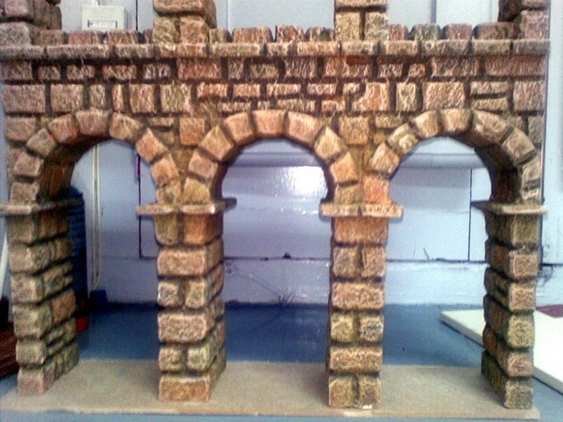

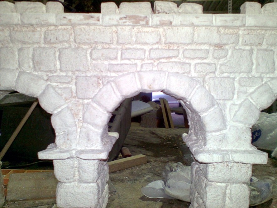

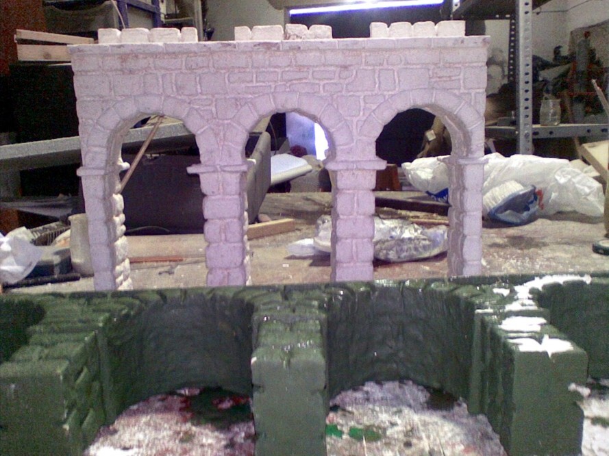

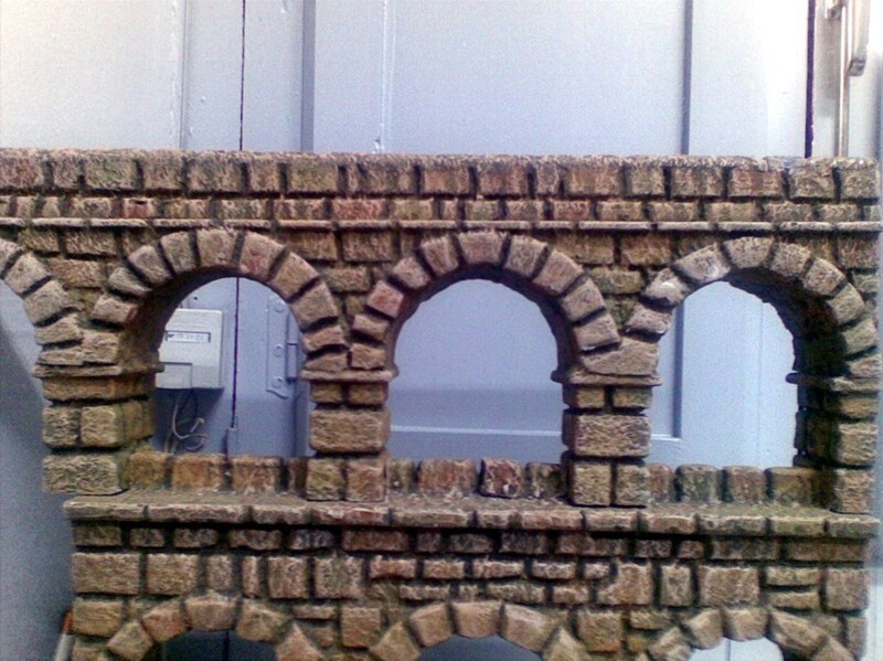

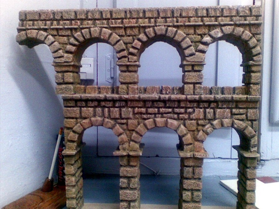

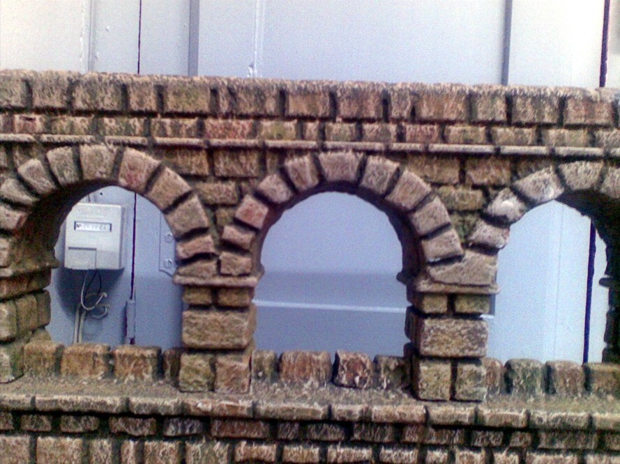

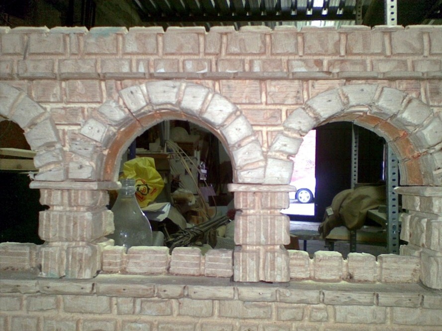

Bien antes de nada gracias de nuevo a todo lso que una forma u otra me habeis orientado en el tema del estucado y coloreado , permitirme hacer mencion especial a emore ( Emilio ). Pues como veis no me he decidido todavia por el porex ( prometo hacerlo en este curso) sigo tallando en ocumen tamien llamado madera marina u o contrachapado de 20 m/m, lo tallao como ya sabeis con una fresa de carburo con la Dremel ( tallado1,2 y 3)
Posteriormente el estucado lo he realizado esta vez ( la primera) con escayoya a brocha a que le he añadido serrin espolvoreado y le dado una muy ligera mano de lija (estucado 1,2 y estucado fondo).
La policromia siguiendo los consejos de vosotros, no se deja muy sastifecho pero espero enmendarme. Una cosa por favor ser criticos copn este trabajo , ello me ayudara a superarme Gracias

(estucado1.jpg)
(estucado2.jpg)
(acabado1.jpg)
(acabado4.jpg)

Da igual. Yo ya te pongo un 8. Si consigues estos resultados en madera, pienso que en POREX te superarás sobradamente porque aún te resultará más fácil de tallar.
428
tio sinceramente ! menuda pasada! es jo...der perfecto! mis mas sinceras felicitaciones!

No hacen falta más fotos, con lo que se ve sobra para ver que has hecho una gran obra y ni me imagino lo dificil que tiene que ser trabajarlo en madera, tiene mucho mérito, como han dicho antes, si esta preciosidad de acueducto la has hecho en madera, cuando trabajes materiales más blandos vas a hacer obras magnificas, como ésta, pero sin tanto trabajo.el acabado del color tambien lo veo muy bien, me gusta mucho. Enhorabuena. Saludos
Jerez de la Frontera (Cádiz)
Hola Manuel, el trabajo no lo veo mal, pero para ser sincero yo lo haría en poliestireno extruído, aplicando la técnica que he explicado en las piedras de la edificación de la herrería. Estoy totalmente convencido que después de haberlo hecho en madera que, por cierto, está muy bien hecho, con el poliestireno extruído te va a quedar muchísimo mejor. No te lo tomes como una crítica, sino simplemente como una opinión.
Próximamente voy a poner el proceso de construcción del arco de entrada al pueblo de mi Belén de este año y te dará perfectamente cuenta como coloco las piedras. Un cordial saludo.
