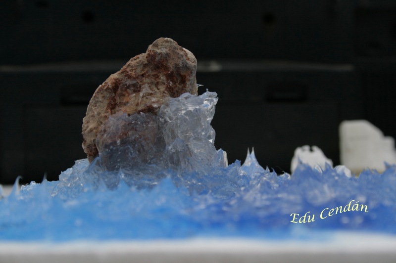

Este paso a paso va dedicado a mi gran amiga en la distancia Lupe Soto,ex miembro de este foro por desgracia de muchos,ya que aportaba cosas importantes.
Intentare explicar la tecnica que me enseño y no es complicada,como todo lo que hacemos es poner ganas e ilusion.
La silicona que se utiliza es la Transparente

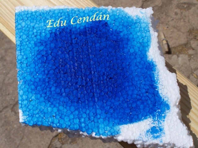

Primero pintamos el color defondo del mar,de manera que donde este mas oscuro sea el fondo y conforme nos acercamos a la orilla vamos difuminando el color fuerte y vamos cambiando a un  tono mas sueva

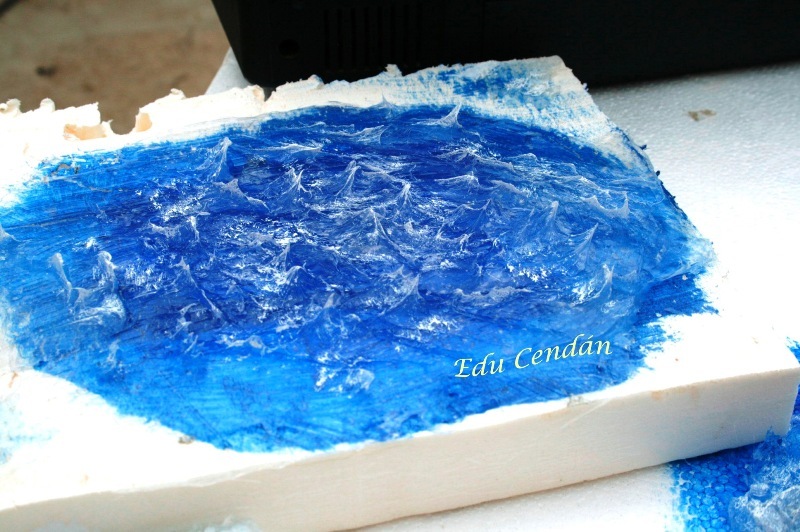

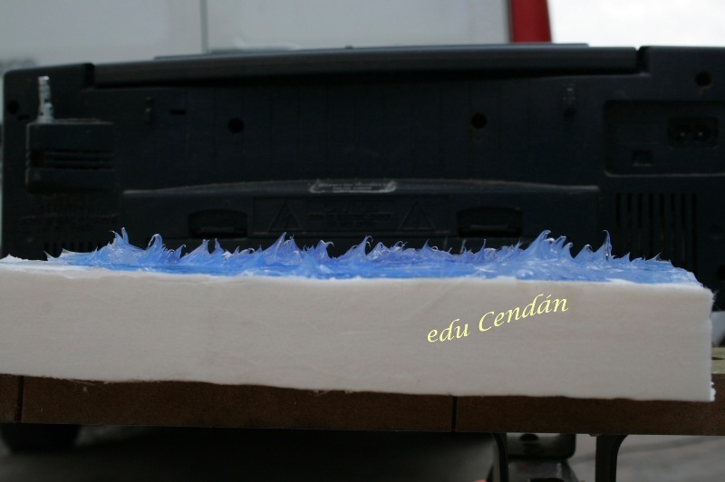

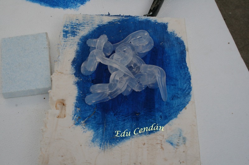

1º-Vamos poniendo la silicona en una cantidad generosa y con ayuda de un trozo de porez recto,una espatula o algo plano,la vamos esparciendo por toda la superficie de agua

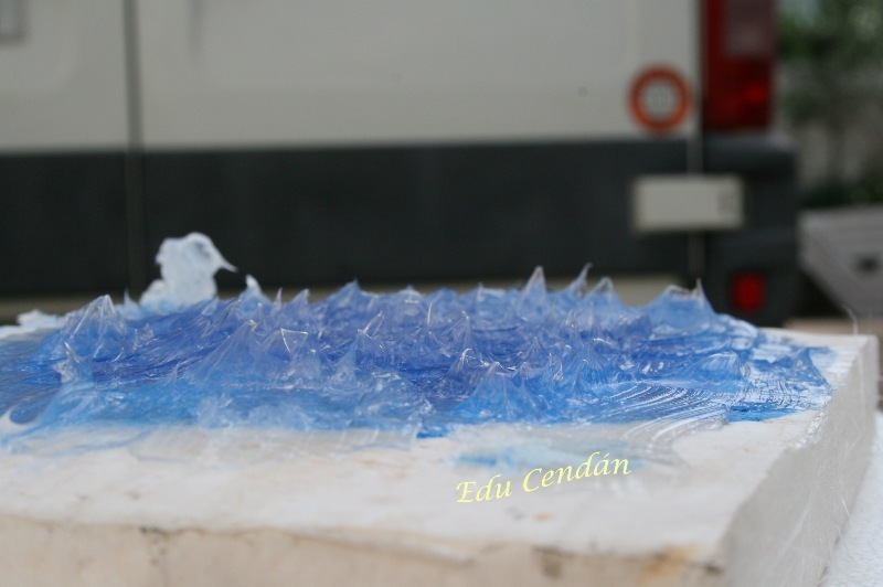

2º- Segun se quieran hacer las crestas de las olas,pondremos mas cantidad de silicona y extender

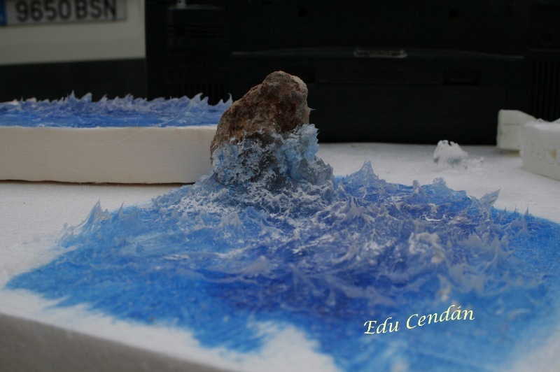

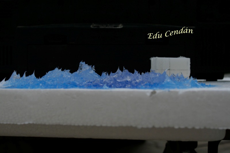

3º-Para hacer las olas o cresta de las olas,con la ayuda de un trozo de porex (digo porex porque despues se tira y no tenemos que limpiar)o una cucharilla de cafe,vamos picando la silicona y vamos a crear las cresta

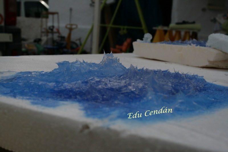

4º-Si queremos unas olas mas grandes en puntos determinados,solo es añadir mas silicona creando unos monticulos y puntear(como si mojaramospunta del pan en la Mahonesa)

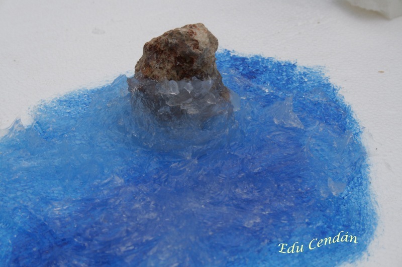

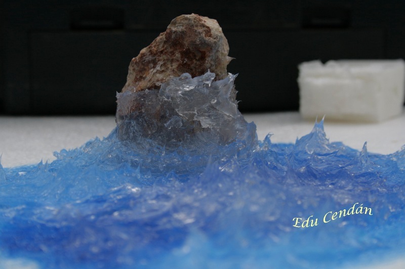

5º-Si queremos poner una roca enmedio del mar,cuando ya tengamos el mar hecho,solo es pegarla con la silicona misma y picar para crear las olas

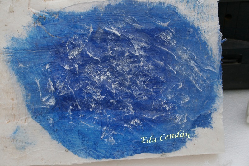

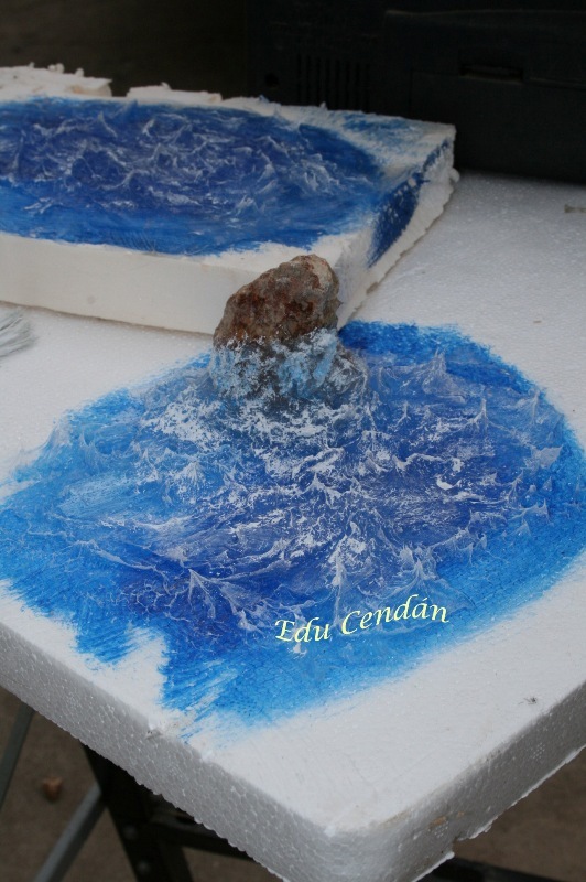

6º-Para crear la espuma blanca del oleaje,yo utilizo pintura plastica normal(para pintar paredes)un poco diluida.No se debe cargar mucho sino crea zonas muy blancas.Al pintar,vereis que la silicona "escupe" la pintura y se abre(es normal) y eso forma el efecto real de la espuma de mar verdadera.
Espero haber sido de ayuda.
(Pintar oscuro enmedio e ir aclarando segun se llega a la orilla copia.jpg)
(1 Poner silicona en abundancia copia.jpg)
(2 Aqui se aprecia un trozo liso de silicona sin puntear copia.jpg)
(3a Despues de picar con porex,cucharilla,etc... copia.jpg)
(3b Aqui hemos puesto poca silicona y la cresta es pequeeÃa copia.jpg)
(4a Si queremos cresta grande,aaÃadimos silicona copia.jpg)
(4b Resultado de aaÃadir silicona copia.jpg)
(4c Otra vista de la cresta grande copia.jpg)
(5a Si queremos una roca,solo clavarla e ir aaÃadiendo silicona y moldear ola copia.jpg)
(5b Ir poniendo silicona segun la ola deseada copia.jpg)
(5 la roca sin pintar copia.jpg)
(5c Roca con el oleaje copia.jpg)
(6 Las olas ya pintadas copia.jpg)
(6b las olas ya con pintura copia.jpg)
(6c Pintado de espuma y crestas copia.jpg)
