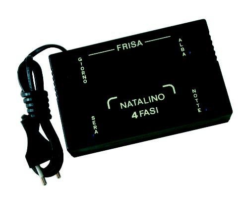

tengo un controlador para el efecto dia y noche, es de la marca FRISA, un NATALINO de cuatro fases(200W por cada una), pero tiene una duracion del ciclo de tres minutOs; mi pregunta es si alguien me pudiera decir si hay manera de hacer que pueda regularse cada fase algo mas de tiempo.
Agradeceria si alguien me puede ayudar, porque de esta manera no me vale para nada.

933
El problema que puede tener es que incorpore un PIC, el programa de este se encuentre protegido y no se pueda cambiar la configuración.
Danos algún dato mas como modelo etc, mira las especificaciones a ver si permite cambiarlo de alguna manera.

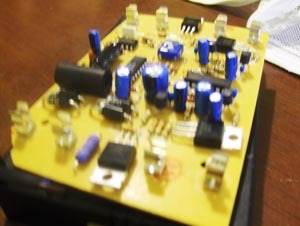

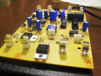

Esa numeracion no la veo por ningun lado, no obstante te mando la foto del interior del aparato
(HPIM0557.JPG)
Adjuntos HPIM0557.JPG (79KB - 268 descargas)
933
Creo que es el CI nº 1, ¿que pone ahi PIC ???? si puedes hacer una foto que se lea mejor.
El 2 parece que está borrado.
Igual el ajustable ese modifica los tiempos de las 4 fases.

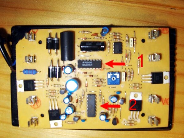

Siento darte la lata tanto Pitagorin, pero creo que no habrá solucion. de todos modos te mando las numeraciones.
1.- PO242AD
CD4022BCN
2.- LM324N
GK4511NH
E Vb GK CHN
un millon de gracias.
Modificado por EL ZORRO 19/1/2007 22:42
Adjuntos Variador[1].psd (223KB - 244 descargas)
933
El integrado pequeño de 8 pines ¿que pone? quizas ese sea un pic...
Pienso que cambiando los electroliticos pequeños que estan cerca del LM-324, variarian los tiempos.
¿No viene un esquema con el aparato?
Esos integrados son un contador (4022) y 4 amplificadores operacionales (LM 324) no son PICS.

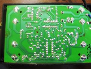

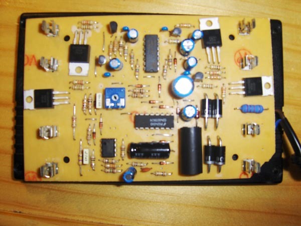

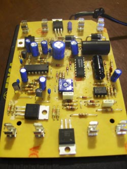

Pon unas fotos que se vean con más detalles, si puedes una por el lado de las soldaduras.
Si tocas el ajustable ¿varia algo?
23
asturias

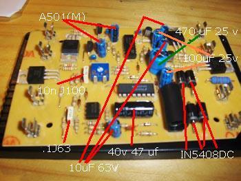

Te mando las fotos que me pides, no se si te valdran para algo
tambien te pongo todas las numeraciones

933
¿Girando el ajustable no cambia nada?.
Pienso que cambiando los condensadores de 10 uF a 47 uf, el tiempo de las fases aumentará, si tienes un soldador y ganas de manipularlo.
23
asturias
son tres de 10uF 63 v, seria cambiarlos por otrs de 47 uF, pero de cuanto, de 25 o de 63 v.
se estropearia el aparato, en caso de no funcionar?
GRACIAS
933
Ponlos de 63 voltios, prueba primero con uno solo y controla los tiempos, no se estropea el aparato, antes de cambiarlos:
Como veo que decides tirar adelante, un cosa:
Coje un tester y comprueba los condensadores electroliticos, si alguno varia el voltaje en sus terminales, esto es para comprobar si la tensión sube y baja de acuerdo a la fase en cuestión, si sucede asi lo dices y asi sabemos cuales son los que se deben cambiar,
Cuidado cuando pongas las puntas del tester, de no hacer corto entre pistas.

De un primer examen, el circuito integrado que engendra el clock de la base de los tiempos parecería MC1458 y si éste es confirmado se tendrá que intervenir sobre éste.
Si quieres, te aconsejo rehacer algunas fotos, frontales, sin empleo del flash, de los extensos miembros y de las extensas soldaduras, con la máxima resolución posible y sin reflejos de luz. Éste es necesario para sacar el esquema eléctrico y entender el funcionamiento de la centralita.
