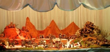

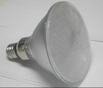

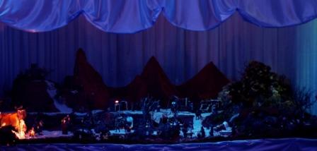

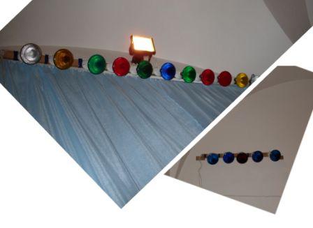

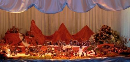

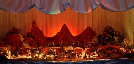

26/11/2007 23:40
son este tipo de bombillas llevan un casquillo normal e 27 y consumen cada una 80watios pero segun dicen dan una luminosidad como una de 100w
os adjunto unas fotos de las luces que llevava y de el resultado haber si os gusta, estava controlado por un automatismo de cuatro salidas + dos de fmas
