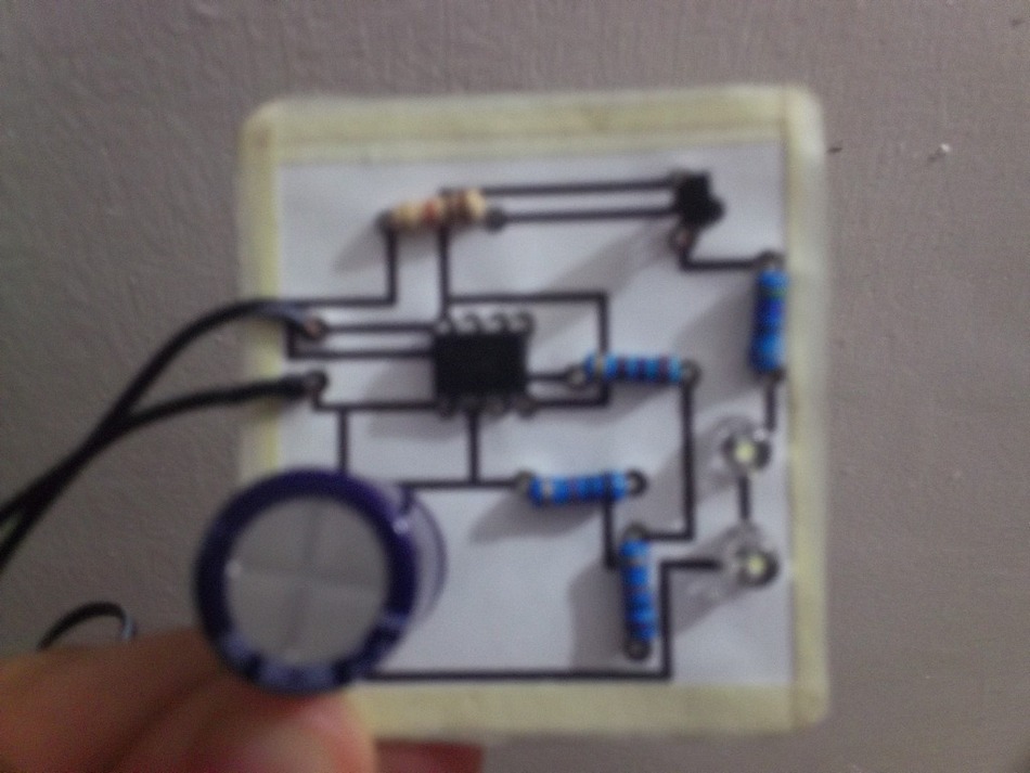

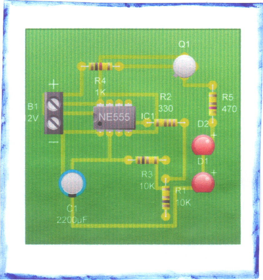

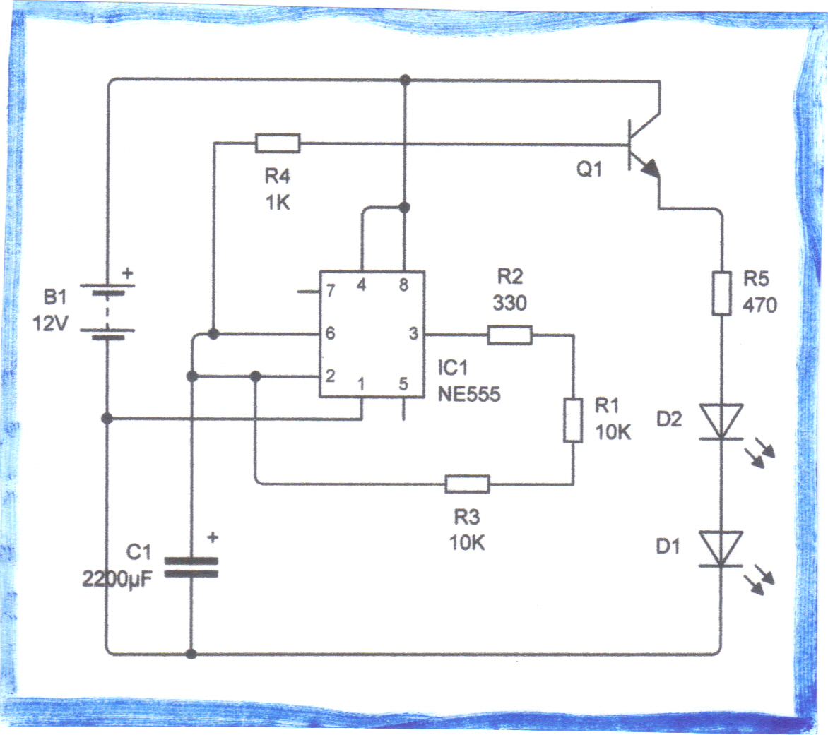

Ahora bien, Siempre he querido usar este efecto en mi belen asi que decidí buscar otra opción y navegando en internet me consegui dos temas que no tienen nada que ver con belenismo pero se pueden adaptar y aqui les tengo el circuito que logre crear basandome en esos dos videos de internet. es un circuito sencillo que logra encender dos led blancos de alta luminosidad pero los enciende de manera lenta como en desvanecimiento y queda perfecto para esta escena, trabaja con doce voltios y es muy practico.
Aqui esta.
el circuito lo realize en una plaquita de plastico ya que pues las placas para circuitos tambien son un poco caras, me ha quedado muy bien en lo que pueda les subo fotos del circuito funcionando
Saludos desde Venezuela

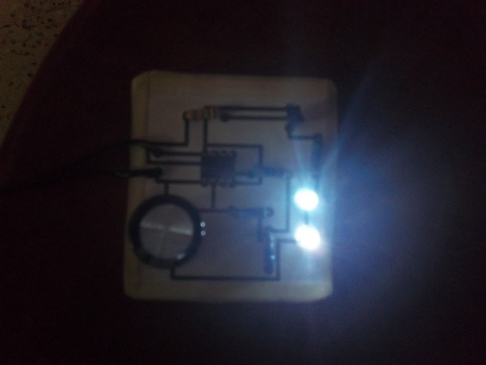

Fotos
(Imagen 179 (Copiar).jpg)
(Imagen 178 (Copiar).jpg)
Adjuntos Imagen 179 (Copiar).jpg (178KB - 195 descargas)
Adjuntos Imagen 178 (Copiar).jpg (184KB - 170 descargas)

Muchas gracias el efecto me ha quedado bien solo que aun no le he montado en el belen para tomarle una foto y mostrarlo saludos!
