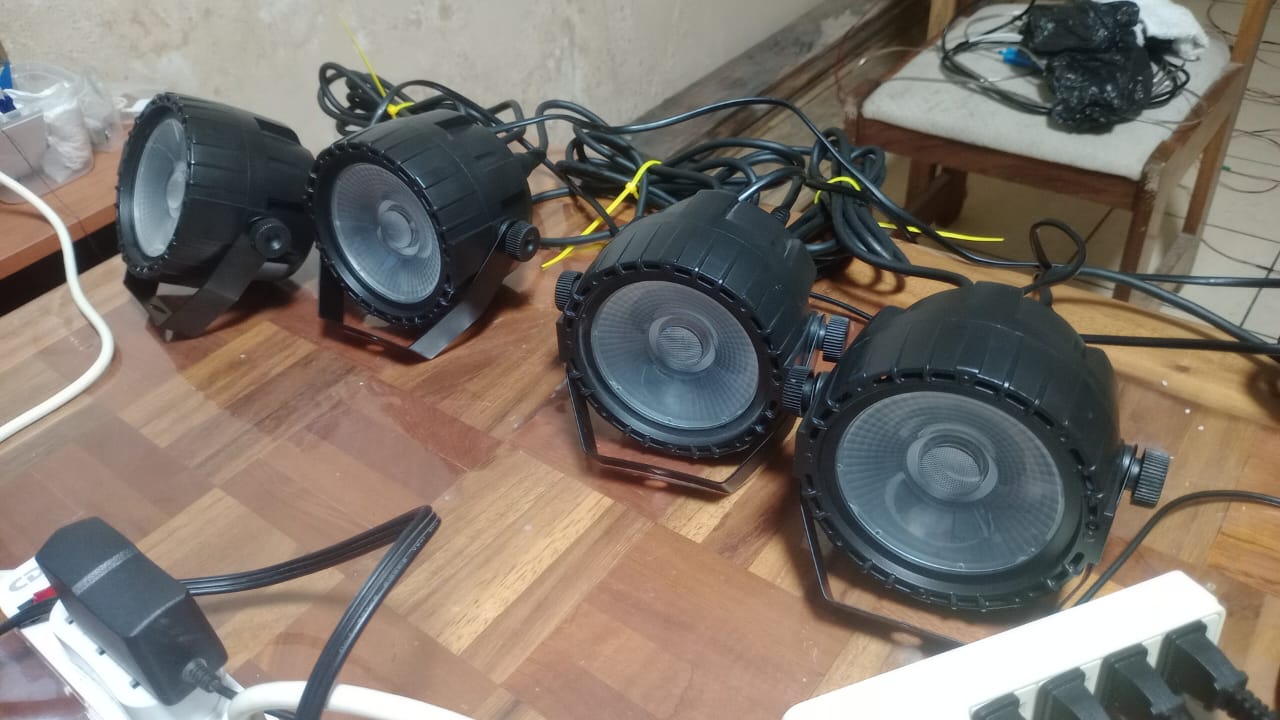

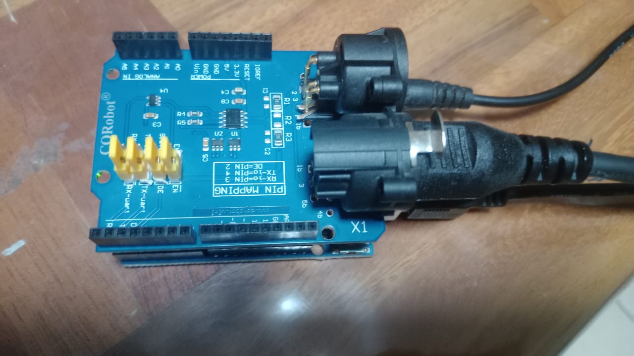

Con mi familia ya comenzamos a elaborar el nacimiento y en esta ocasión para la iluminación vamos a utilizar bombillas DMX controladas con un Arduino Uno con un Shield DMX, pensamos colocarlo en la iluminación aérea.

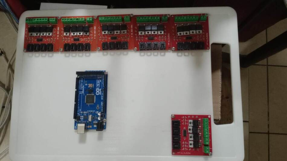

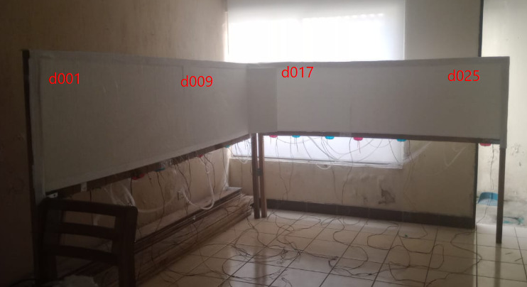

En la iluminación del horizonte pensamos utilizar Tiras LED RGB WS2813, la iluminación de las estrellas controladas por 4 Mosfet de 4 canales para activar 16 bloques de fibra optica que suman 800 hilos que hemos agrupado en grupos de 1, 2 y 3 hilos para crear diferentes tamaños de estrellas.
Tambien un modulo Rele para controlar el efecto niebla que aparezca solo durante el amanecer y un haz de luz durante la noche, un modulo MP3 para musica de fondo.
Les comparto un pequeño video para que observen la iluminación y algunas fotografias de lo que llevamos de momento y el codigo fuente por si les interesa. Pueden observarlo en esta dirección
