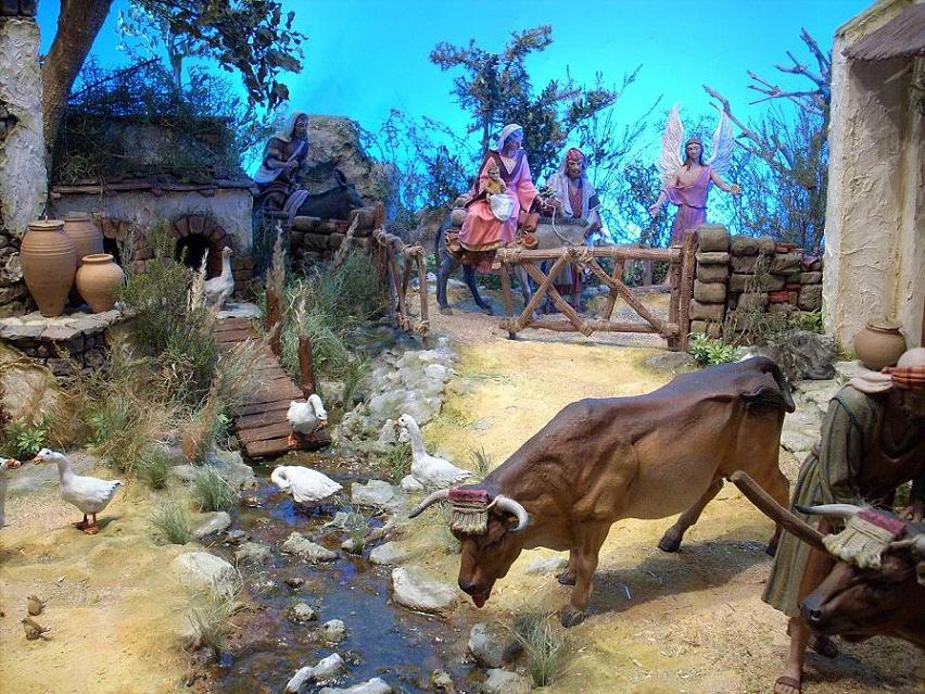

Hola de Zalo. Estoy probando el riachuelo echo con barniz cerámico y no consigo el efecto. ¿Qué textura tenía tu barniz? Estoy pensando que quizás el mío es demasiado líquido.

Hola Gonzalo,enhorabuena por tus belenes, son fantasticos y la imitación de los rios increible.... el año pasado te copie el del cristal, y la verdad que no quedo del todo mal,pero,el riachuelo me parece impresionante solo que en las fotos del blog no lo puedo ver bien, con detallles, la foto me parece muy pequeña,te importari poner alguna mas grande o por lo menos de más cerca? te lo agradeceria un montón.
Una duda que tengo con el barniz cderámico donde se compra? en tiendas de pinturas en general o de manualidades y el tipo de pinturas para el cauce,es especial ? o puede ser de la llamada americana? o incluso echarlo encima de piedrecitas o arena? te agradeceria me contestara prontito gracias

Coqui, el barniz ceramico se compra en tiendas de manualidades, la pintura que utilizo es acrilico, el más barato que exista en la tienda, y me muevo en ocre, marrón, negro, verde, y rojo (este último muy poco).
Solo una advertencia: Antes de hechar el barniz ceramico, asegurar que la base (pintura y escayola) esten bien secos, de lo contrario se pondra blanquecino.
(14_BELEN 2009, COMERCIO JUAN REYES (GONZALO CARRILLO)_VISTA GENERAL.JPG)
(18_BELEN 2009, COMERCIO JUAN REYES (GONZALO CARRILLO)_DETALLE RIACHUELO.JPG)

Me gustaría saber si el barniz cerámico se puede verter directamente sobre arena, que se haya pegado previamente sobre la escayola. Gracias por compartir.
40
CÁDIZ
Benamejí, si se puede, pero asegura que la base esté bien seca, o el barniz se blanqueará.
