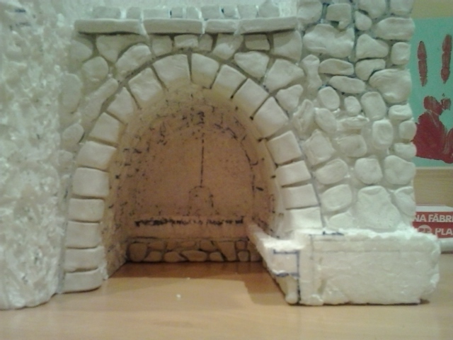

Lo dicho, aqui os dejo algunas fotos (aunque viendo el nivel que teneis por aqui, casi me da verguenza)
Todavia estoy con la pasta de modelar, y la parte de arriba no la tengo muy clara.
El agua saldra por el fondo, a traves de dos grifos, luego seguira por la canal que veis a la derecha terminando en una pica mas grande que hay delante de la fuente. El agua tendra que hacer "dos curvas" desde el inicio hasta el final.

(2014-01-27 06.53.21.jpg)
Adjuntos 2014-01-27 06.53.21.jpg (154KB - 291 descargas)
