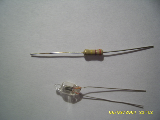

Bueno aquí les dejo una foto de unos de los neones que compre y también de la resistencia, lo cual aún no he especificado en que deceo emplearlas; bueno es para realizar la luz intermitente de las hogueras, por cual quisiera dar con alguna solución para hacerla parpadear. He leído mucho sobre los cebadores, creo que ellos son los que usan los tubos fluorecentes, lo cual aca en chile se les llama partidor, sera lo mas eficiente???

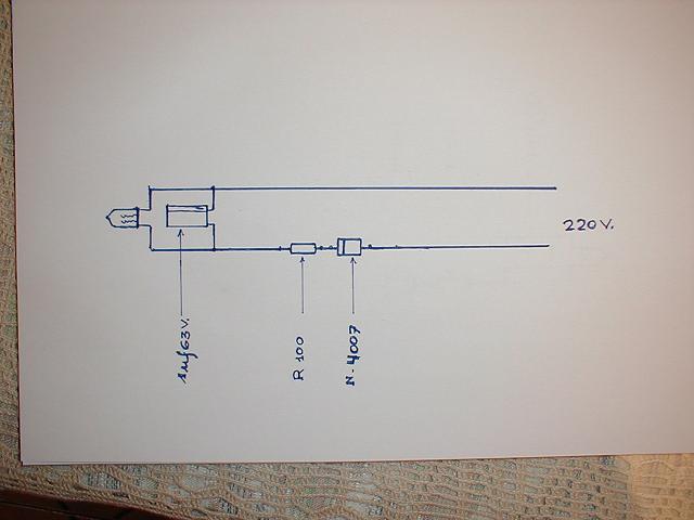

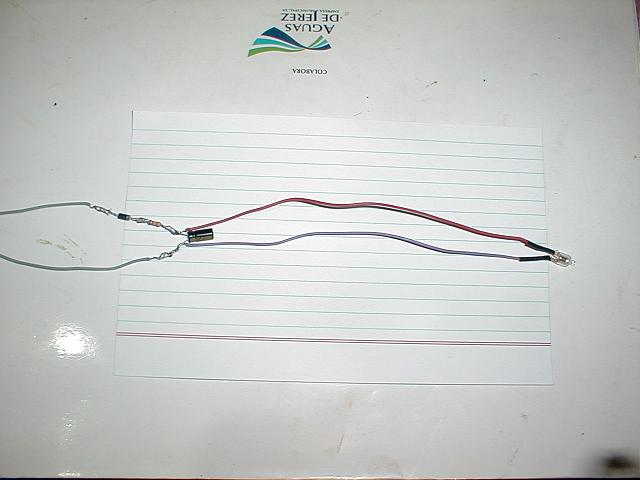

Hola. Yo te voy a indicar lo que yo he hecho para mis fuegos, que son muchos.
Un neon, una resistencia de 100 ohmios, un condensador electrolitico de 1 uf, 63 v. y un diodo N 4007, te adjunto el croquis de como lo he realizado. Debes tener en cuenta las conexiones.
El condensador electrolitico debes conectar el negativo al lado contrario a la resistencia, la resistencia da igual como la coloques y el diodo con el negativo junto a la resistencia.
Si tienes dudas pregunta.

Leandro, del valor de la resistencia de 270.000 Ohmes, rojo - morado-amarillo-oro, deduzco que la bombilla al neón, que has comprado, tiene una tensión de funcionamiento bastante elevado.
Te aconsejo realizar el esquema que Arturo te ha sugerido con la variante que el condensador electrolítico de 1uF tendrá que tener una tensión de trabajo de 250 Voltios y utilizar la resistencia que te ha sido provista con la bombilla al neón, es decir aquel de 270.000 Ohmes.
Sigues con atención todos los enlaces y recordados que no tienes que invertir la polaridad sea del condensador que del diodo.
Recordados por fin que esta instalación es alimentada a 220 Voltios y por tanto tendrás que aislar con cinta aislante todas las partes metálicas descubiertas y a posicionar el circuito lejos de materiales inflamables o húmedos.

Hola a todos, bueno saben ???, hice conecte los neones con las resistencias y funcionaron perfectamente, solo me queda agradecer los datos importantes que me dan...
Dense todos por aludidos... GRACIAS!!!!
