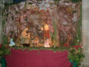

Efectivante, uno de nuestros planteamientos es que queremos que dure para dos o tres años y gastar lo imprescindible. Co bien dices habia que hacerlo por modulos. Como dije el año anterios lo hicimos con madera y cubriendolo con papel estraza. Pero por lo que voy leyendo en el foro hay preciosidades, sobre todo con escayola o porexpan y poliestireno 8Bueno no se si es así). Tenemos ganas de hacerlo si es que alguno nos puede ir dirijiendo y aprendiendo. Si el foro me lo permite te mando una foto del que hicimos el año pasado. Un abrazo de Beni.
(BellÃn.jpg)
(BellÃn.jpg)
Adjuntos BellÃn.jpg (64KB - 176 descargas)
Adjuntos BellÃn.jpg (64KB - 195 descargas)
