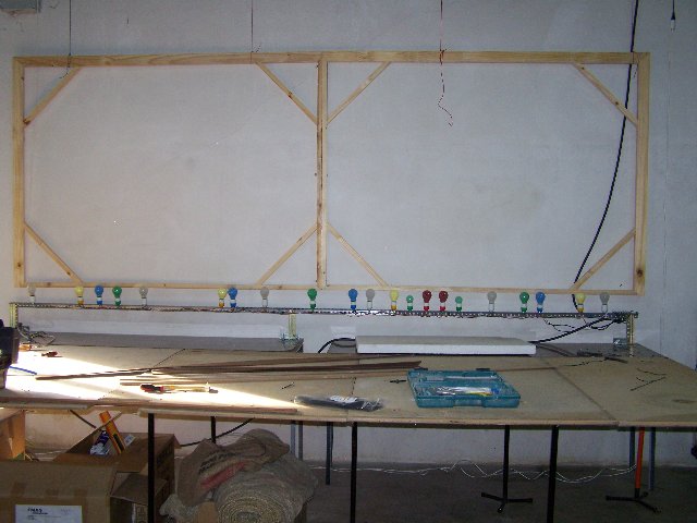

Lo cierto es que soy novato en este campo y este año he de montar un belen de 3,50x1,20 cerrado y queria incorporar un sistema dia-noche.
He leido varios posts del foro y cada vez ando más perdido.
El fondo de mi belen actualmente es de madera. He leido que hay la posibilidad de colocar una tela azul para hacer el celaje.
Entiendo que va una tira de bombillas en la parte superior del mismo y una en la inferior para conseguir el efecto anochecer, atardecer,... pero lo que no acabo de entender es si esta iluminación se coloca detrás o delante de la tela.
A ver si alguien me puede echar una mano con este tema.
Gracias
460
Cabra Cordoba

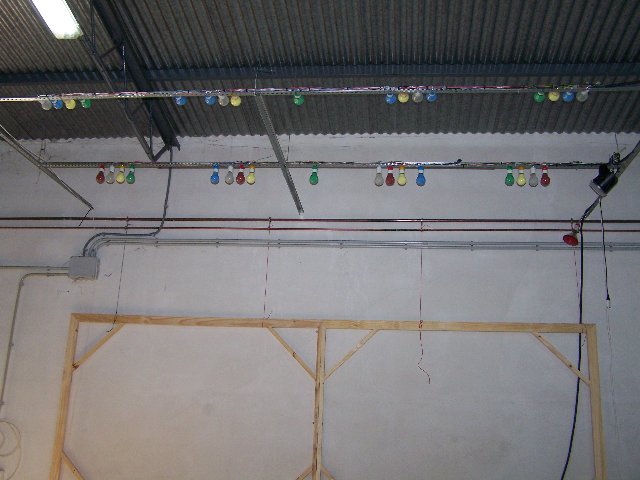

El marco que hay al fondo es para el celaje, aqui puedes ver la distribucion de las bombillas.
Por cierto bienvenido al foro.

Bienvenido al foro y con este mensaje, pues tambien me uno de nuevo al foro una reaparicion por llamarlo de alguna manera, bueno, aclarar varias cosas que tienees duda y espero resolverlas, si la tela es muy densa y el azul es oscuro, las luces que le pongas detras van a tener poco efecto, y poca vistosidad, tiene que ser un raso o semiraso azul celeste, lo maxximo tirando a blanco para que quede perfecto en ese caso yo las pondria por delante de la tela a una distacia de 50 30 cm mas o menos.. si te lo permite sino intentaria bajarlas lo maximo posible para que la parabola que crea se difumine mas y no se note tanto que hay una bombila de un determinado color, espero haberte ayudado y cualquier cosa estoy por aqui. saludos
