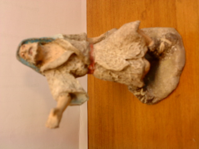

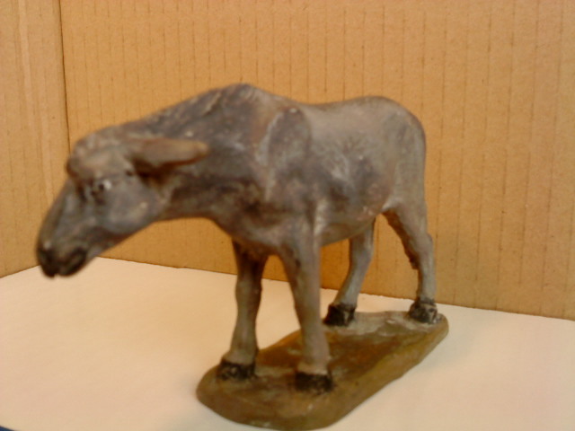

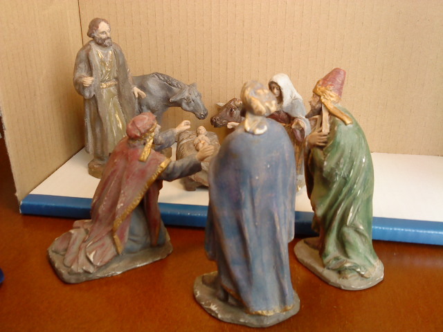

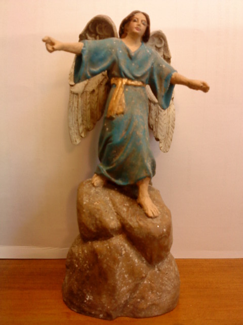

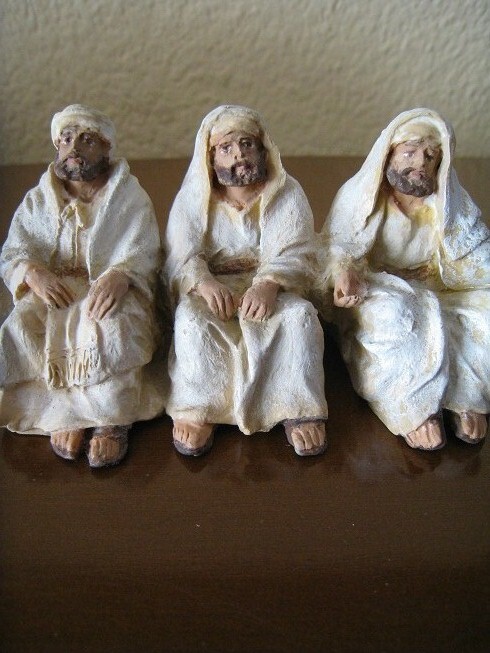

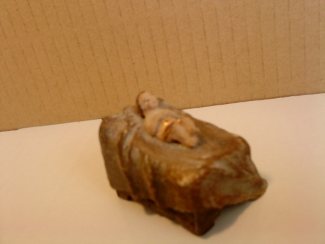

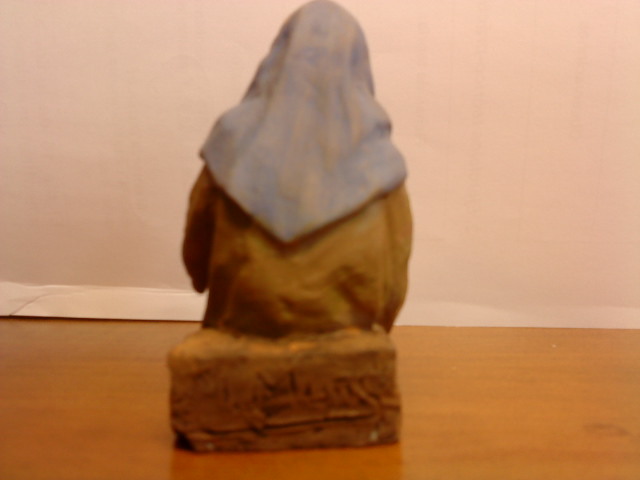

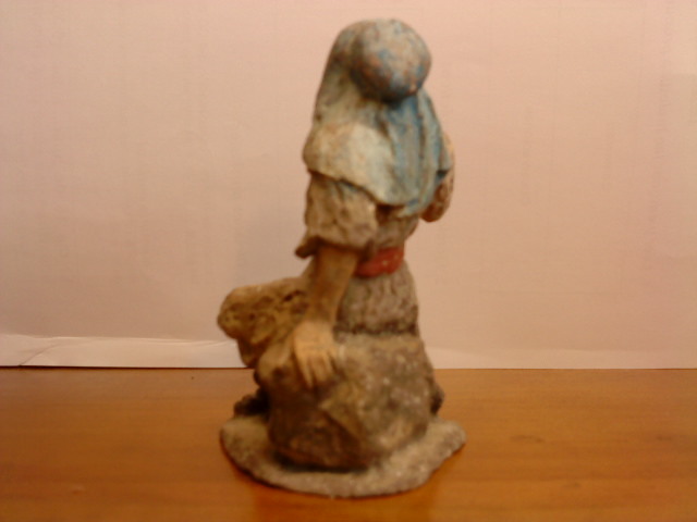

Perdona, la fotógrafa ponle un cero "pelotero", pero cuando aprenda hacer fotos a las figuras te mandaré más.

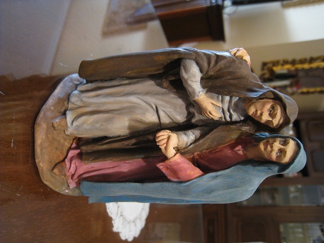

Una de ellas, es la virgen y Mª Magdalena y las otras son de la última cena, que yo las he pintado así, para hacer la escena de Jesús entre los doctores.

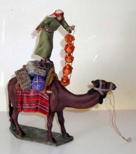

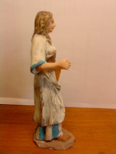

Hola Juan Emilio, esta figura tampocon esta en catalogo pero te la pueden ofrecer si hablas con ellos, es blanca y la he pintado yo.

La verdad que esta es muy bonita. Pues contigo quería yo hablar por el tema del pintado jejeje. Luego les llamo.

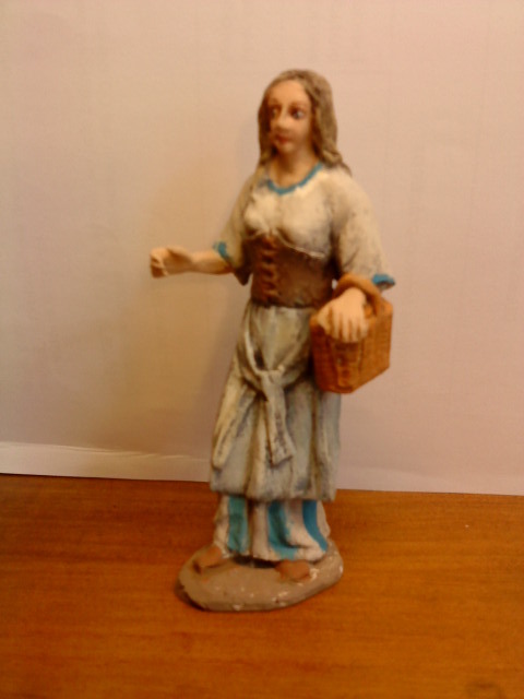

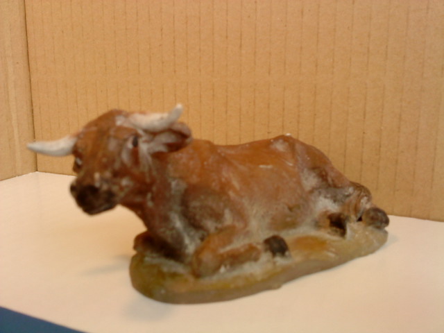

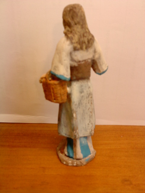

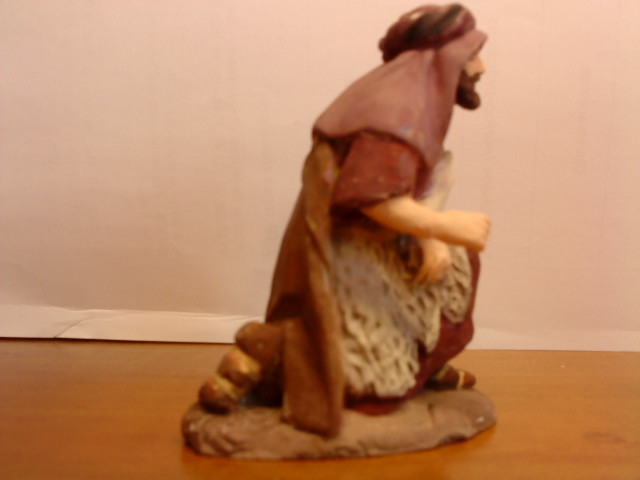

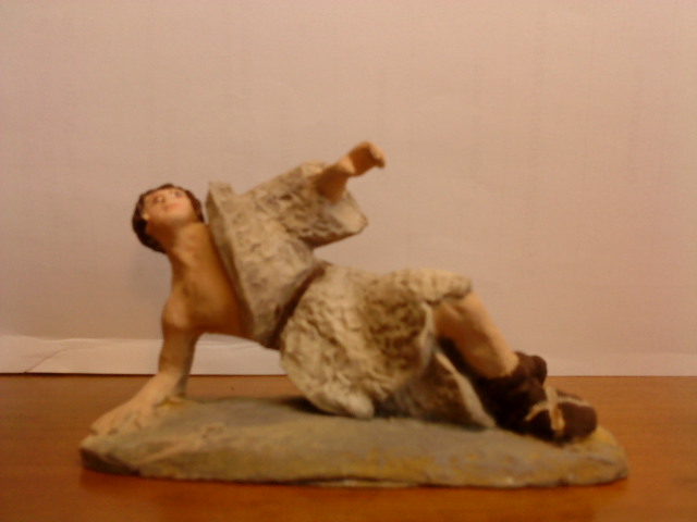

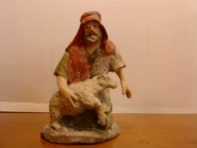

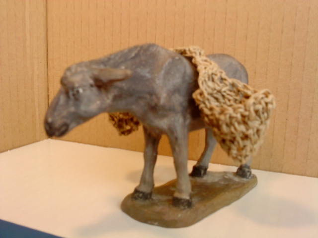

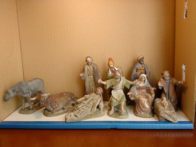

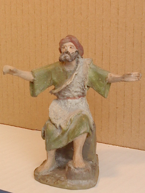

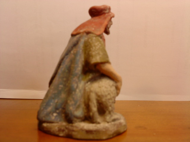

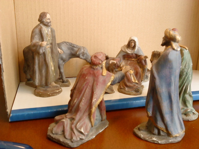

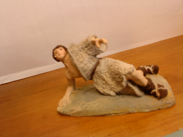

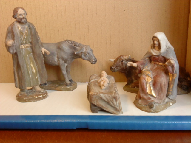

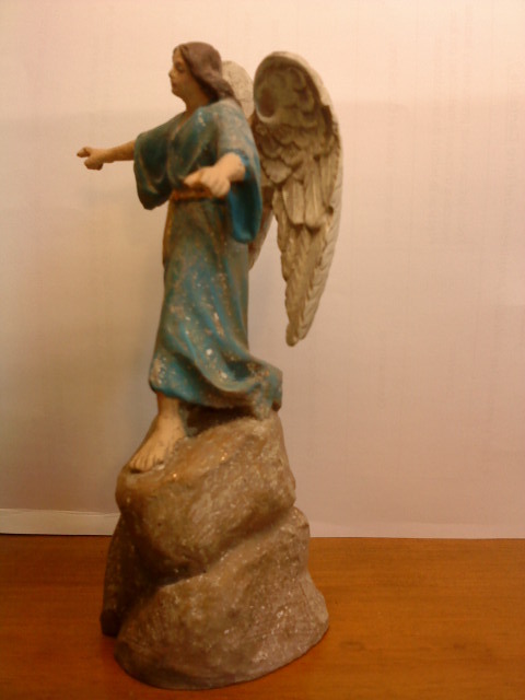

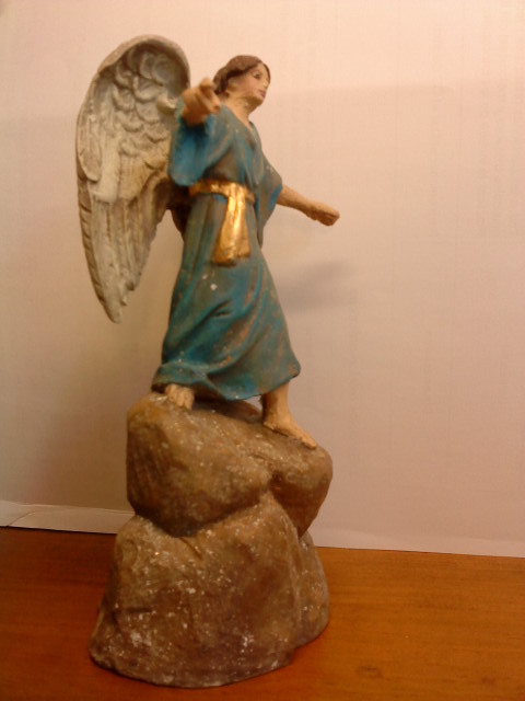

Yo este invierno pinte estas figuras del catalogo de 11 cm a pincel seco.
Espero que te sirvan de ayuda

HOla, muy bonitas las figuras, no las conocía para pintar, y os han quedado de maravilla.

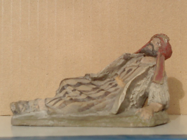

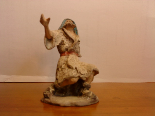

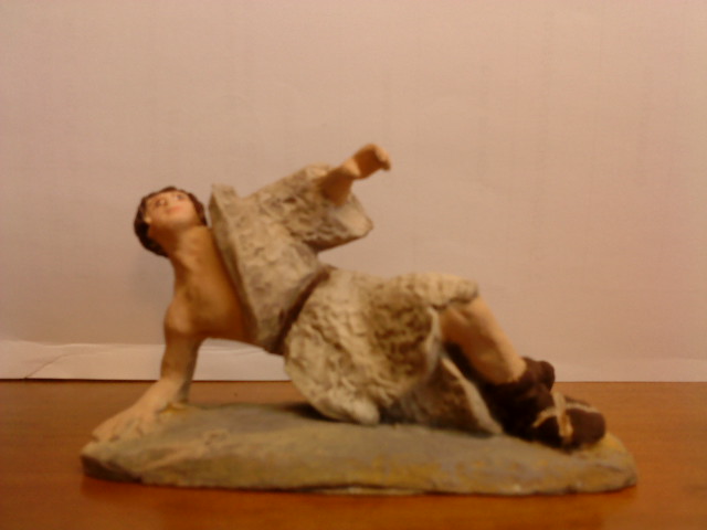

Antes de empezar a ver el tema de las figuras voy a ver el tema de las pinturas y la posible configuración de las escenas en relación a espacio y disponibilidad
311
Guatemala, Centro América

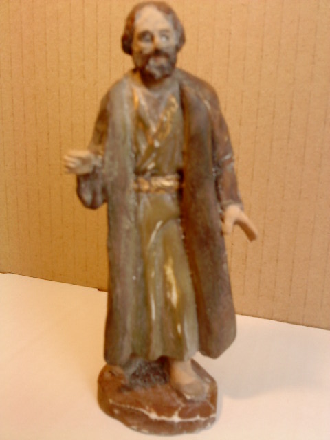

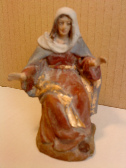

Quisieras por favor decirme como lograste el envejecimiento tan espectacular de las figuras?, Estan preciosas has logrado que se vean antiguas y muy reales.
139
torrelavega
Cesar (Chiqui)
Todas las figuras tienen un color base que es el "pardo".
Despues con un pincel de ESTARCIDO (seco) se le da color (todas las figuras tienen 3 o mas colores)
para crear el efecto hay que poner muy poca pintura en el pincel descargando la pintura en un periodico.
Entre color y color se lijan algunas partes con lija de grano fino.
Cuando damos por terminada una figura con una brocha la damos cera de muebles por todos los lados ( yo uso una especial de cera de abeja)
y a continuacion le espolvoreamos ceniza de MADERA nuca de tabaco y asi quedan.
Espero haberte ayudado

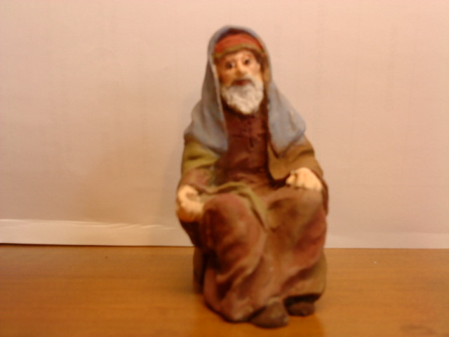

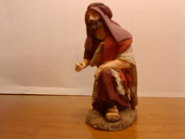

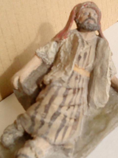

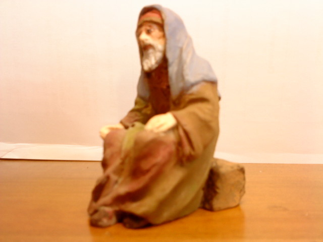

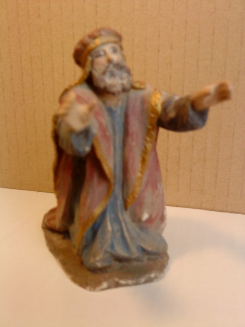

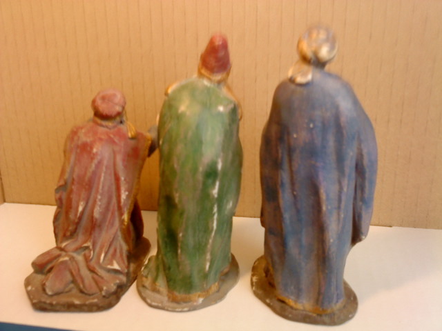

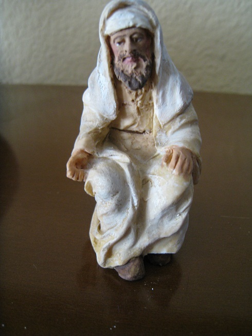

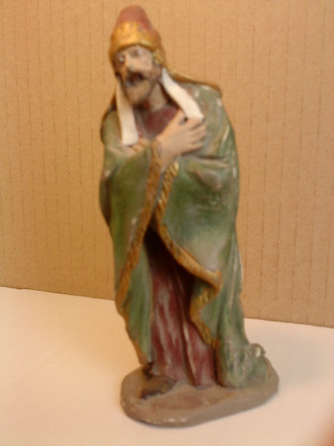

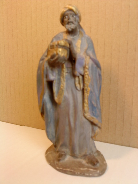

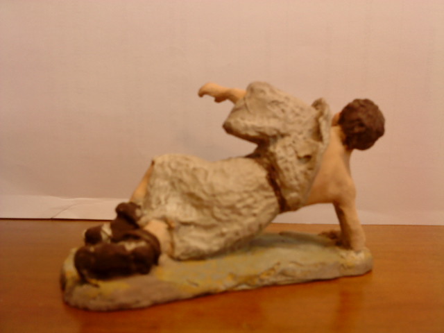

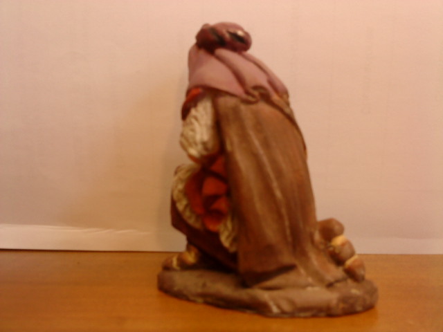

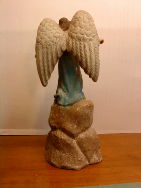

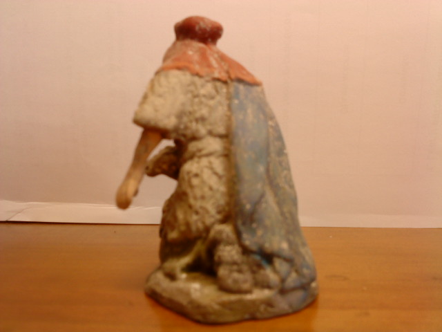

Por si a alguien le sirve de ayuda subo fotos de más figuras de Muns todas de catalogo de 11 cm.
Siento la calidad de las fotos pero las he hecho deprisa y corriendo con el movil

HOla Eduardo, te han quedado preciosas, muy bien pintadas todas; a ver si logro encontrarlas.
Un cordial saludo
