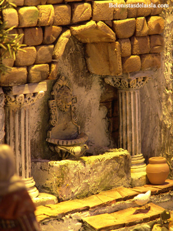

Aqui puedes ver las piedras de la fuente que estan lijadas rodando un poco los cantos y dandole a la superficie en general, y despues los pilares que se ve de madera es el mismo material que está lijado y el veteado está hecho con un cepillo de alambre y un palillo de dientes y el lijado no se nota.

que bonito.....eres un fenomeno,la fuente parece de verdad y la paloma me encanta.
ya quisiera hacer algo parecido
