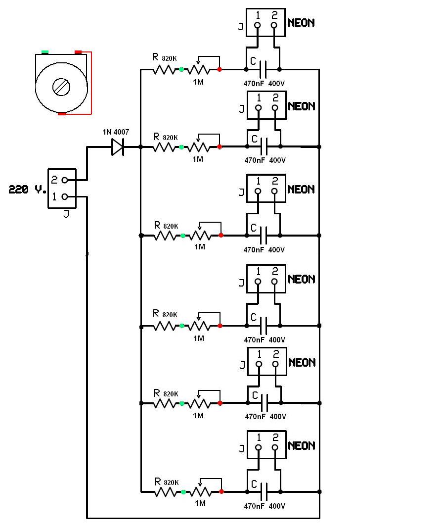

Hola, me ha surgido una duda al ver el esquema electrico de un regulador de parpadeo de un compañero del foro.He modificado la imagen para que me podais responder si el seguiente esquema funcionara o no.

¿Nos puedes explicar la razón que te ha llevado a cambiar el valor de la resistencia original?
220
Sicilia (ITALIA)
Cuando construyes un circuito, tienes que elegir de poner en primera posición la seguridad para que en el tiempo no pueda causar daños sea a personas que a cosas, también en consideración del entorno en que este circuito tiene que funcionar.
Con la modificación que tú has aportado al circuito originario, en último análisis, no has hecho otro de haber duplicado el número de bombillas al neón eliminando el empleo de un según diodo rectificador tipo 1N4007.
En consideración que este miembro tiene un coste realmente irrisorio, me parece superfluo ahorrar alguna decena de centesini de euro, poniendo a riesgo la seguridad del circuito.
Te hago presente que cuando nosotros adquirimos a un miembro electrónico para realizar nuestros montajes, a menudo este no posee las características técnicas declaradas por los constructores, en cuántos estos miembros podrían ser no de primera calidad, y por tanto sus parámetros técnicos podrían ser diferentes de aquellos indicados en las relativas fichas técnicas.
Con éste estoy diciéndote que el circuito funcionará el mismo pero con un grado de seguridad inferior.
A te la libera elección de realizar dos circuitos de tres bombillas, con dos diodos rectificadores, o realizar a uno de ello con seis bombillas y con un diodo rectificador.
Espero serme desplegado correctamente.

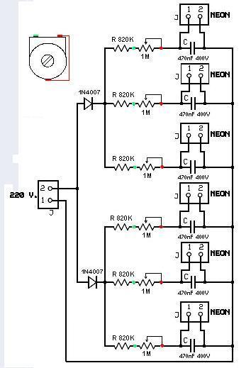

Gracias por la aclaracion, entonces tengo que hacer 2 circuitos independientes cada 1 con un diodo rectificador como este que pongo ahora y que pusiste hace tiempo en el foro, ¿no?
Otra cosa mas, los condensadores tienen que ser electroliticos?
Modificado por Diego 13/11/2007 20:46

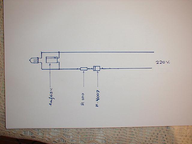

89
Guadalajara(España)

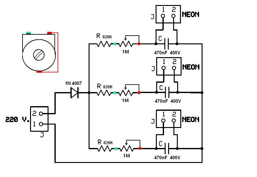

cual me aconsejais, ¿el circuito anterior o el siguiente realizado por Arturo?

220
Sicilia (ITALIA)
Sí, te aconsejo realizar dos circuitos independientes, que queriendo, podrás montar en la misma lámina.
Los condensadores, por este circuito, tendrán que ser tipo de poliéster y con tensión de trabajo no inferior a 250Volt.
Te alego el circuito a que puedes hacer referencia.
Ambos tienen el mismo principio de funcionamiento con la diferencia que lo primero, te permite de regular a tu agrado la frecuencia de las pulsaciones.
Aldo

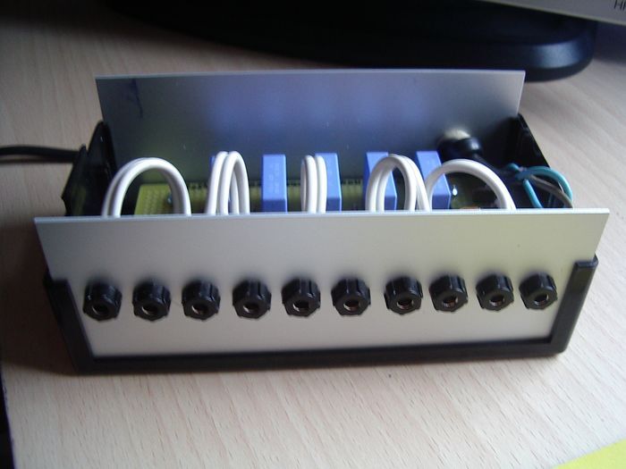

¿Te refieres a otro condensador distinto al que hay dentro del aparato?Pongo foto de lo que lleva dentro, porque como no lo he montado yo, no tengo ni idea de lo que me hablas.Yo quiero saber si con el aparato este, podría montar por ejemplo en una salida las cuatro antorchas, en otra dos faroles y en otra una hoguera.¿Se puede? y si es asi que tengo que hacer.

880
Entre Madrid y Colmenar Viejo
Veo que en la caja están los condesadores y las resistencias, tanto las fijas como las variables.
Eso me indica que lo que tienes que enchufar es simplemente el neon sin la resistencia que viene con él.
