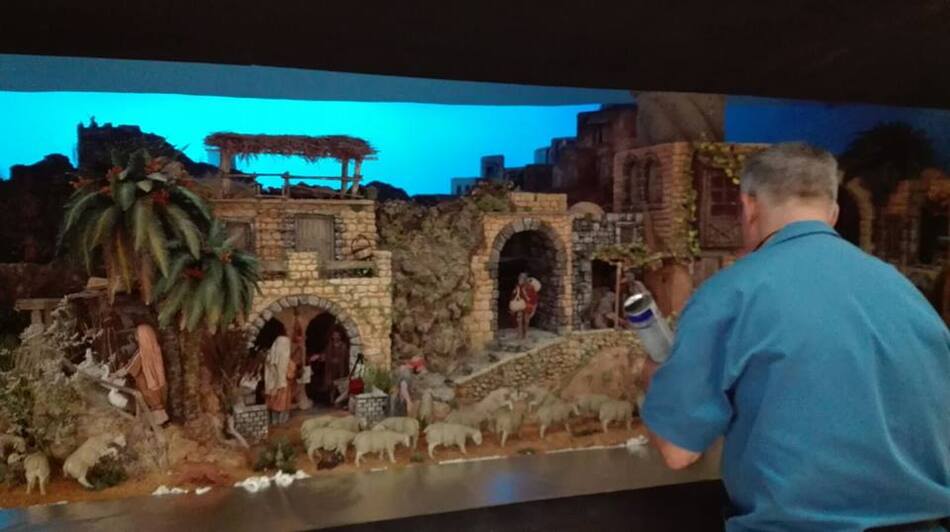

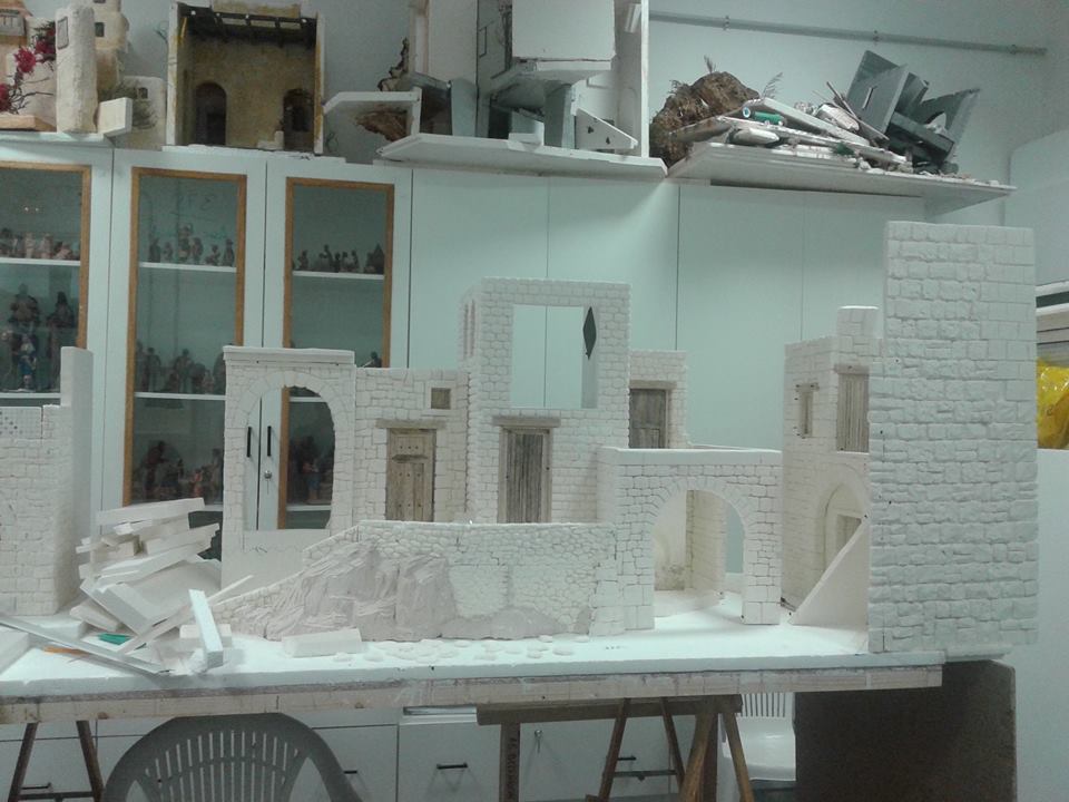

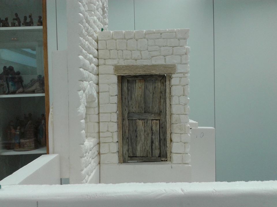

Por supuesto que te sirve para hacer casas para figuras de 11cms.
(20429663_1746268642334022_4271725662868824532_n.jpg)
(20294505_1746267915667428_6653372293103889058_n.jpg)
(16105507_1175253559258306_2473666492249250389_n.jpg)
