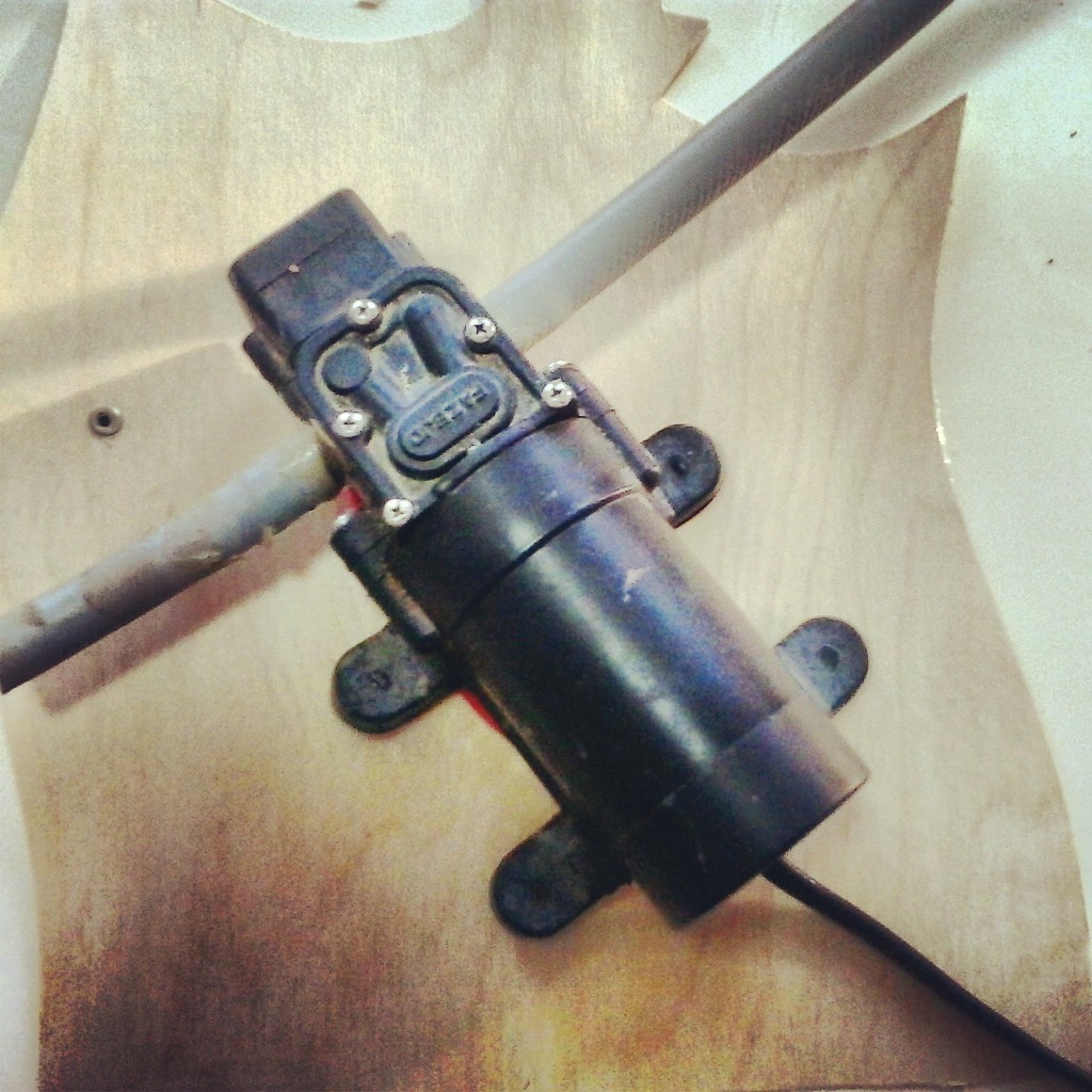

Hola queridos foreros y foreras!...quería consultaros una duda que tengo desde hace tiempo con respecto a unas bombas que me regalaron hace años...
La cuestión es que dejé de usarlas porque hacían mucho ruido pero no parecen malas bombas... Y empiezo a plantearme si el error estaba en que usaba un transformador para utilizarlas porque me lo regalaron con ellas.... Creéis que debería probar a enhufarls a 220v a ver que pasa?... La verdad es que en esto de la electricidad no paso de empalmar dos cables y poco más.
El caso es que me he recorrido prácticamente todos los hilos de agua del foro y nunca he visto una bomba como de la que os hablo... Y el hecho que no lleve niinguna inscripción no ayuda mucho... Por eso he decidido preguntaros a vosotros que sabéis de todo...
Os dejo una foto del aparato... El cual, como consiga hacer funcionar sin ruido me hará pqdre pues tendré dos bombas extra para usar en mi belén.... Yo de todas formas no me hago ilusiones... Espero vuestras respuestas..

sinceramente no la he visto en mi vida, lo siento...
3949
Es una bomba de achique para pequeñas embarcaciones, funciona a 12V cc.(continua). Si hace mucho ruido es porque -posiblemente- la corriente suministrada sea 12V ac. (alterna).
