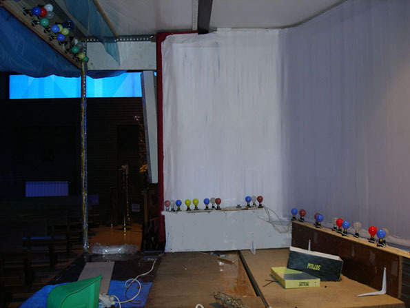

Adjunto foto explicativa. En esta el celaje es de tela y debajo hay otro celaje blanco de cartulina, y en medio de los dos, en sandwich, hay unos marcos con fibra òptica. Esto no te aplica pero lo digo para evitar preguntas que confundan. En la foto se utilizan lámparas porqué estan unidas a cuatro circuitos distintos para lograr el noche, amanecer, día y atardecer. En tu caso, si quieres iluminar el cielo en plan fijo, mejor tubos fluorescentes de luz azul.

Menuda "discoteca" tienes montada, yo de momento voy a probar con la luz fija, el año que viene ya veremos.

La discoteca responde al esquema que alguien me pidió y que está en:
https://foro.belenismo.net/forums/thread-view.asp?tid=404&posts=...
Lo siento, es así y el resultado es muy natural. Si te animas el año que viene me pides el esquema de detalle completo y tienes un trabajito ya hecho y en operación. No es dificil. Es laborioso. Pero si tienes el esquema y materiales listados, es más fácil.

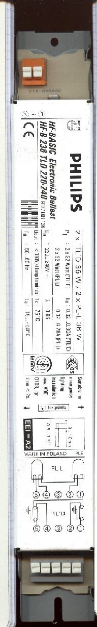

Perdón por lanzar estas cargas de profundidad. En el mercado de la luminotecnia hay de todo. Efectivamente, siempre se ha dicho que los fluorescentes no se pueden regular, y así era.
El primer avance fué la aparición de los balastos electrónicos que sustiruyen a las reactancias y desaparece el cebador. Esto lleva en el mercado bastante tiempo. Posteriormente se diseñaron unos fluorescentes especiales que llevaban a lo largo del vidrio una lámina metálica de unos 3 mm y, no se cómo, pero eran regulables. Yo los ví y los husé hace más de doce años.
Desde hace unos años con fluoresntes normales y corrientes, blamcos o de cualquier color y con unos balastos que como he dicho antes sustituyen a las reactancias. Estos nuevos balastos tienen además de las conexiones similares a una reactancia, dos bornas con las que mediante una alimentación de cero a doce voltios de corriente contínua, regula en la misma proporción del 15% al 100% de la potencia. Seguramente que en salas de comferencias, cines o sitios similares los habréis visto pues llevan tiempo en el mercado, un monento que voy a buscarlo y lo escanéo. Ya he vuelto, te lo envío. Un saludo y aquí estaré.
Creo que me he pasado tres pueblos con el tamaño de la imágen. La de la foto no es regulable, lo siento las regulables las tengo debajo del belén y no me quedan a mano para escanearlas.

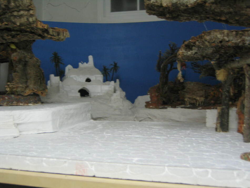

Contestando a TORRESOL, te diré que yo el celaje le hago con un tablero de DM de 4mm,cortado a la medida deseada, en mi caso 244cm x 75 cm,luego le pinto de azul con un pequeño rodillo con pintura acrílica ; en esto con el rodillo tardas unos diez minutos y queda fenomenal.El tener el celaje ya pintado de azul pienso que confiere más realismo al conjunto y evita el empleo de tanta iluminación para dar el tono azul del cielo,pudiendo emplear más bombillas amarillas,rojas etc. para crear otros efectos.Si puedo te mando una foto del que estoy haciendo o pincha en albumes pues las iré poniendo en el mio.

Envio la foto de celaje para Torresol.
