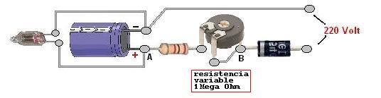

Pero una antorcha queda mejor con intermitencia, si buscamos en el foro practicamente todos los esquemas expuestos llevan diodo condensador y resistencia.
http://foro.belenismo.net/forums/thread-view.asp?tid=5430&posts=21
Aqui una imagen que puso huesped extranjero:
(Immagine.JPG)
Adjuntos Immagine.JPG (11KB - 281 descargas)

Totalmente de acuerdo Pitagorín, yo me refería.....a que cada cosa a su tiempo.
