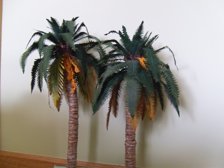

Hola, amigos belenistas. Os presento estas dos palmeras que, como siempre, he de agradecer su manufactura a los sabios consejos que tanto abundan en este foro. A ver qué os parecen.
(palmeras 008.jpg)
(palmeras 009.jpg)
(palmeras 010.jpg)
Adjuntos palmeras 008.jpg (103KB - 260 descargas)
Adjuntos palmeras 009.jpg (114KB - 238 descargas)
Adjuntos palmeras 010.jpg (108KB - 219 descargas)

Christian, el tronco es un trozo de tubo corrugado, de los que se usan para conducir cables eléctricos u otros en su interior. Este tubo lo forré con rafia empapada en cola blanca y posteriormente pinté la fibra de rafia con pincel seco en la forma habitual, o sea, de oscuro a claro.

¡Muy reales! Lo que más me gusta son los diferentes tonos que le has dado a las hojas secas. Para mi gusto ¡Perfectas! ¡Felicidades!

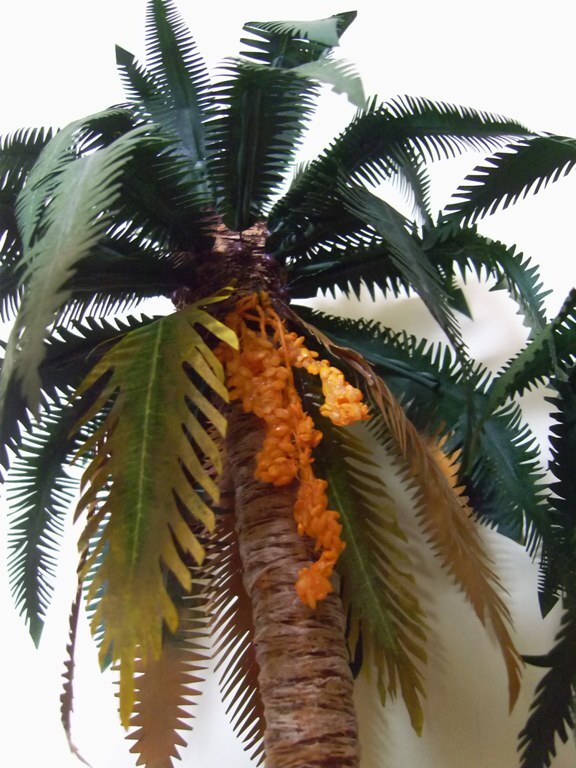

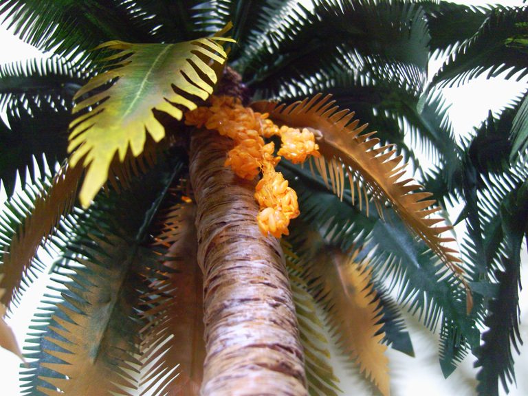

Muy bonita! Me puedes decir cómo has hecho los dátiles colgados de las palmeras. Gracias.
22
15/12/2010 12:51
Me alegra que te gusten, xisca. Para hacer los dátiles até primero entre sí, cinco o seis hebras de cordón de distintas longitudes. Después les fui aplicando un poco de silicona caliente y sumergiéndoles en un recipiente con granos de arroz. Es un proceso algo engorroso y hay que tener cuidado de no quemarse con la silicona, porque se precisa presionar un poco el arroz con los dedos para que pegue bien. Por último se pintan los racimos. Yo los pinté con spray color "Camel" que es un amarillo fuerte que no llega a naranja. Espero que la información te sea útil.
