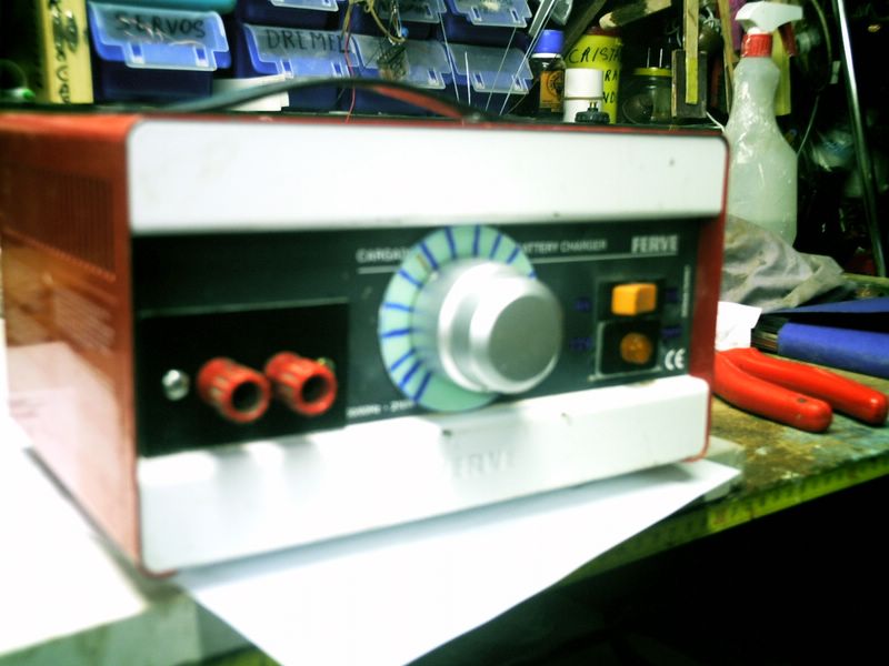

hola
dire lo que yo hago tengo un transformador de un cargador de  baterias  de 15 AMPERIOS  y 24 VOLTIOS de salida ( solo utilizo el transformador el rectificador se lo quite ) ala entrada del transformador he montado un regulador de corriente alterna como el bobinado de salida es bastante grueso pongo alambre normal fino y me sirve igual que el hilo de nicron
ahora los doctores diran esto o aquello yo lo utilizo y me va bien lo digo por si algien tiene un tranformador con bastante amperios no tendra problema con el hilo ya que el alambre lo encuentra en cualquier sitio
como siempre si algien quiere mas informacion llama por telefono y explico
saludos
curro

hola
aqui teneis un viejo cargador de baterias preparado para cortar el porex con lo que tengas mas cerca hilo de nicron o alambre fino
saludos
curro
