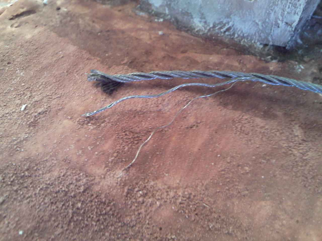

hola edupaz,yo me hice una cortadora de porex y le puse cable de acero , fuy a una ferreteria y le pedi cable de acero del mas fino que tuvieran y cuando me lo cortaron a medida yo le fuy sacando los hilitos que son muy finos,lo unico es que tienes que tensarlo bien para que pierda la curbatura que tiene por estar enrrollado,espero aberte ayudado,un saludo.

No sabía que el hilo de acero sirviera...

Yo no pondría el cable de acero, podrías provocar un cortocircuito y quemar el transformador, de todas maneras, para hacer funcionar un cable de acero....necesitarías un transformador muy potente, capaz de aguantar la carga de un cortocircuito, en fin, todos los días se aprende algo, o mejor dicho, todos los días se lee algo nuevo, jeje.

hola ,el transformador es un cargador de vaterias de coche es varato y potente, a mi si me sirve pero claro lo sullo es el hilo de nicron que para eso esta hecho,un saludo

por otro lado lo del cable de acero creo que como dice J. David es muy peligroso ya que para que se calientre hay que darle mucha intensidad y lo mas probable es que se queme el trsformador.

.- Lo escrito sobre el hilo de acero... tener mucho cuidado eso seguro que no puede funcionar. Y aparte que es peligroso. Deberíamos ser un poco cautelosos cuando se dan consejos hay quién pueda ocacionar accidentes serios.
