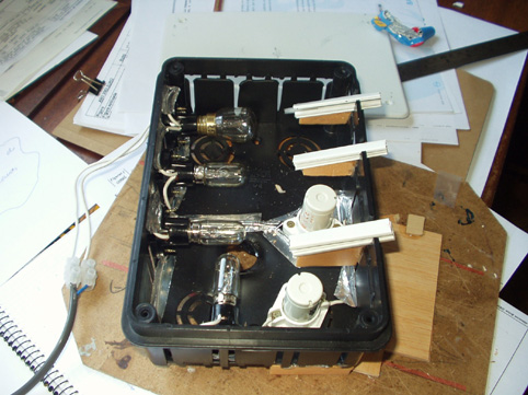

El problema surge cuando uno quiere parpadeos variables, con colores suaves distintos, etc. Adjunto mi proyector como indicas, que puede darte una idea, que podemos profundizar si realmente interesa.

(FO05-Proyector-01-web.jpg)

Manuel, ya veo que captaste lo importante de la foto. Bien, paso a explicar el porqué de todo.
El asunto surge cundo uno quiere hacer una cosa lo más parecida a la naturaleza. En este caso los equipos que puedes comprar, por motivos económicos entiendo, son un poco sota-caballo y Rey. Los hay de proyección fijo y otros parpadeantes. Pero la naturaleza es una mezcla de todas las posibilidades y eso es lo que vemos cuando miramos al cielo , sobre todo en vacaciones, pues dónde vivo el cielo lo vemos a través de una espesa capa de …ya sabes, lo de las grandes ciudades. Después del rollo paso al proyector.
El proyector alimenta a tres circuitos de fibra óptica (FO), que se inserta aprovechando unos trozos de plásticos embellecedores pasa-cables, como habrás imaginado. Tienen la ventaja de que al poderse abrir y cerrar por un lado permitiendo la colocación in-situ de la FO en el momento de conectar el proyector. El conjunto está colocado dentro de una caja de registro vulgar y corriente.
Antes de todo tengo que decir que el diseño global incluye el dibujado de varias constelaciones, colocadas en varios paneles de aproximadamente 1 m x 70 cm, colgados de un muro (no hay fondo en mi caso), situando en cada panel unas 45 estrellas seleccionadas, a una altura/distancia media de 2 m del proyector. También se pueden disponer al tresbolillo, a porriilo, en plan chapuza, etc.; pero la naturaleza es sabia y está organizada por constelaciones y la simetría no es natural, en el cielo al menos.
• Una bombilla, la del fondo, de 15W, suministra luz fija a un mazo de cables, que asomaría, una vez instalado, por el pasa-cables del fondo. Este mazo incluye unas pocas estrellas con luz fija, seleccionadas, de gran luminosidad, por ejemplo unas 10, que son las estrellas características de la/s constelación/es que quieres representar.
• Una segunda bombilla, la intermedia, de 5 o 10W, suministra luz fija a un segundo mazo de FO. Este mazo conecta con unas cuantas estrellas secundarias de la/s constelación/es; por ejemplo otras 10-15 estrellas o FO.
• Dos bombillas colocadas a 90º, de unos 10W cada una, o una de 7 y otra de 10, por ejemplo, están enfrentadas a un mazo más numeroso, unas 25 FO. Cada una de ellas está conectada en serie con un cebador. Uno grande para una bombilla y otro más pequeño para la otra. El objetivo no es la potencia, si no la diferencia de parpadeo que se obtiene. La mezcla de los dos proporciona un parpadeo “natural” que queda desparramado por la mayor parte del panel.
El resultado puedo asegurar que es bueno y muy similar a lo que vemos en el cielo cuando no hay nubes. Resultado que no puede obtenerse con uno de los proyectores/iluminadores comerciales. Porque sin son fijos, contradice la naturaleza y si son parpadeantes, todas las FO, también; parecería una discoteca, que es donde empezó la historia de la FO. Podría obtenerse mezclando varios proyectores/iluminadores comerciales, pero el precio sube mucho. El precio total del proyector es de risa comparado con otros comerciales.
La instalación en la que se aplicó, es un Belén de 3 x 2,4 m, irregular, con un cielo desarrollado en dos lados a 90 º, de unos 4,5 metros de longitud total, formado por 3 paneles como los descritos, 7 constelaciones distintas, 125 FO y unos 250 m de FO de longitud total. Adjunto dos ficheros de cómo estaba concebido y puesto en práctica el montaje.
Gustó mucho y salió relativamente barato.
Espero que se útil a quién quiera meterse en estos fregaos

144
Umbrete (Aljarafe)
Magnífica explicación; este año lo pruebo, aunque mi belén será pequeño, con un cielo que cierra dos lados, y una longitud de algo más de dos metros.
