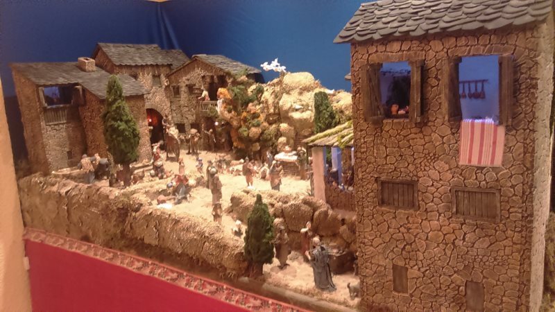

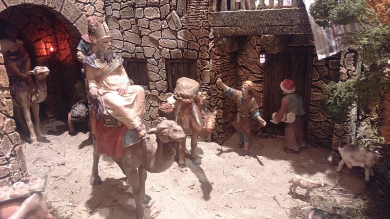

El belén de esta pasada navidad, realicé todas las paredes de las casas con un pirograbador enchufado a un regulador de potencia. Está claro que el resultado no es tan realista como si haces el tallado con un cutter, pero ahorra mucho tiempo y queda bastante pasable, bueno a mi al menos me gusta. Te adjunto un par de fotos para que puedas hacerte una idea.

Muchas gracias Kiko07 lo tendre en cuenta quedan bien yo lo quiero para unos muros en unos huertos
