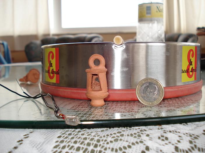

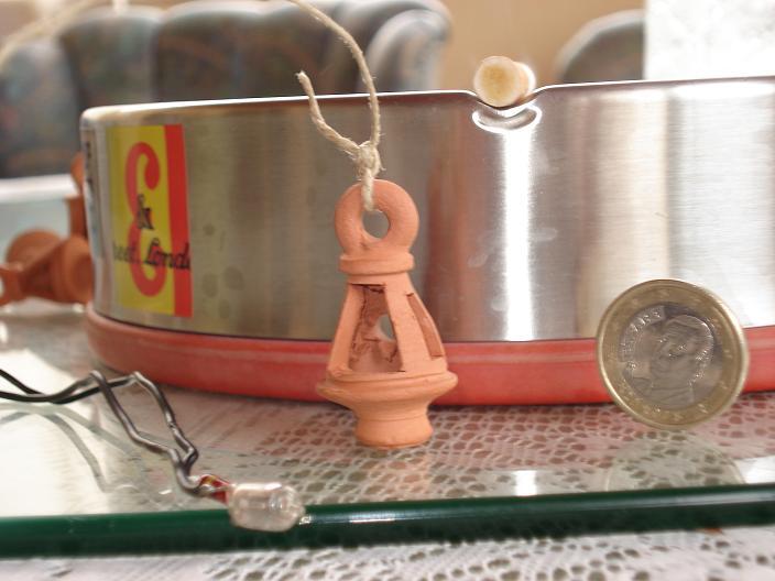

He comprado unos faroles de barro y les voy a meter lamparas de neón y necesito disimular los cables de estos por una cuerda:
1ª Duda: como disimulo los cables por la cuerda.
2ª Duda: el neón esta preparado a 220v si el diodo lo cambio mas atrás que pasaría.
son dudas en las que no había caído hasta ahora
(DSC03952bb.JPG)
(DSC03953bb.JPG)

Si el farol está apoyado sobre una pared, se pueden sacar por el lado de atras.
Si se reemplaza la cuerda, hay que hacer un agujero arriba y los cables retorcerlos para que simule la cuerda, esta se pueden pintar de otro color.
Creo que te refieres a la resistencia del neón, con un soldador se puede colocar más atras incluso antes de la conexión al enchufe, en este caso lo mejor seria reemplazar los cables por otros más finos, se puede incluso colocar hilo de cobre esmaltado, realiza esto con precaución ya que los neones funcionan sobre 80 voltios.

si los pretendes colgar o algo parecido, puedes hacer al igual que esta con el hilo de pita hacerlo con un cable mas fino los que tiene ahora mismo son demasiado gruesos para hacer lo que quieres..
saludos

ok gracias ya estoy en ello y os diré el resultado gracias por responder a mi duda
875
y si forras el cable dándo vueltas con la cuerda? Tal vez tendrías que coger una cuerda mas fina para que no te quede el cable demasiado gordo
