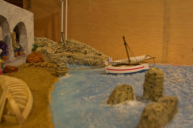

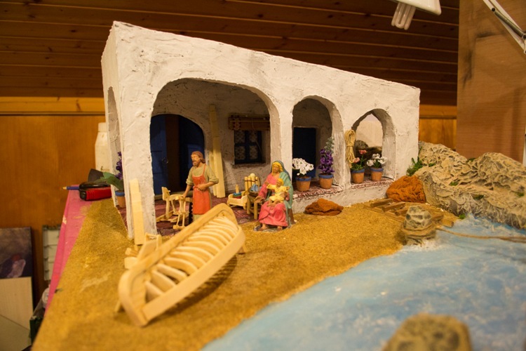

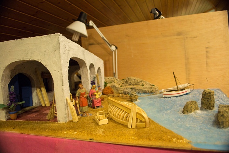

Saludos, les muestro un diorama que estoy haciendo del taller de Sant Josep, es año el taller esta al lado del mar, ya que Sant Josep tenia el encargo de hacer alguna embarcación.
Espero que sea de su agrado.

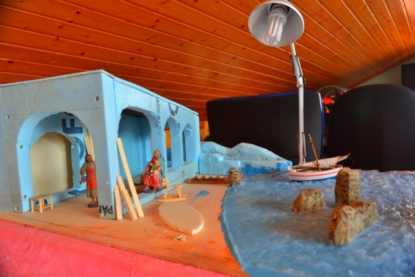

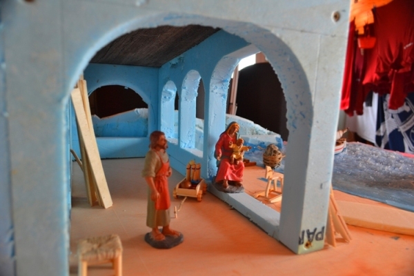

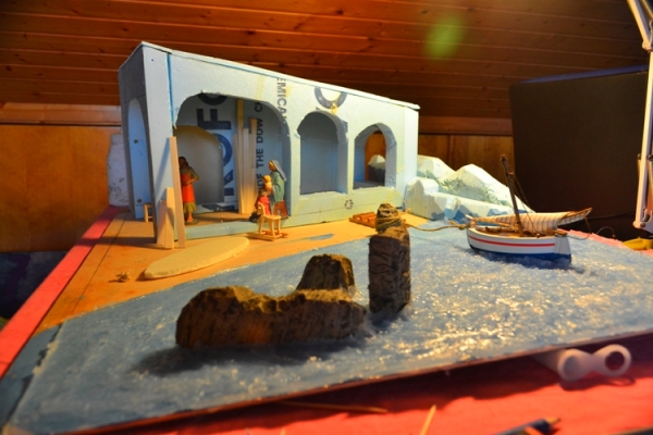

Saludos, gracias compañeros, les muestro los avances del diorama taller de Sant Josep, ya casi esta terminado, faltan algunos pequeños retoques, hacerle la caja y pintarle el cielo.

Un diorama precioso, una pregunta con que has hecho el agua?.
304
vic (barcelona)
Saludos y gracias por los comentarios.
Vicente, sobre tu pregunta te diré que he pintado el fondo del agua de color azul, y una vez se ha secado la pintura, por encima de la misma le he puesto silicona transparente por toda la superficie, con la silicona aun tierna le voy dando unos toques con un trozo de porex y va cogiendo la forma de las olas. Una vez seca la silicona le doy un poco de pintura blanca a modo de pincel seco y da esa sensación de olas.

Hola Riera. ¿Podrías explicar que tonalidades has usado para pintar las rocas? Gracias y un saludo
304
vic (barcelona)
Saludos, José para pintar las rocas lo hice de la siguiente manera, primero las pinte de color negro, muy aguado para que cubra todas las partes, segunda capa de un color tirando a ocre hecha a pincel seco, la tercera capa dándole unos toques de gris, también a pincel seco y por ultimo unos toquecitos de color blanco, también a pincel seco.
No te puedo dar la referencia de la pintura porque son colores que tengo mezclados.
