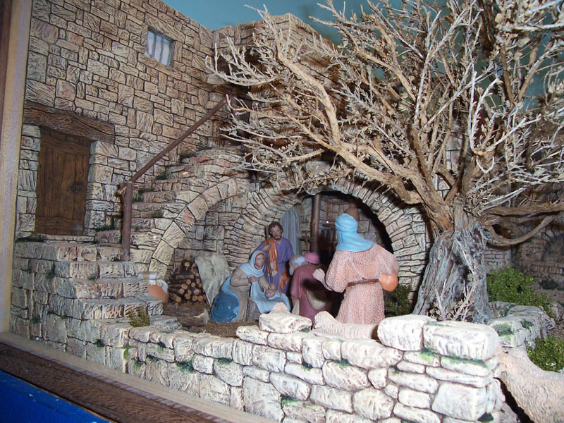

Según vaya haciéndolo os pondré el paso a paso . He construido una caja de madera para hacer el diorama , las medidas son ; 1,10 metros x 55 cm de ancho x 55 cm de alto y el grosor de la madera es de 10 milímetros , me gustaría que se pareciese lo mas posible al de la fotografía ,os pongo también la dirección de donde lo conseguí .  http://xoomer.alice.it/simone.fenili1/mostre.html   Las figuras que quiero poner y tengo que comprarlas todavía son el nacimiento y los reyes de 12 cm. y otras figuras de 10 y 8 cm .

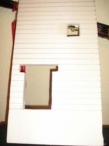

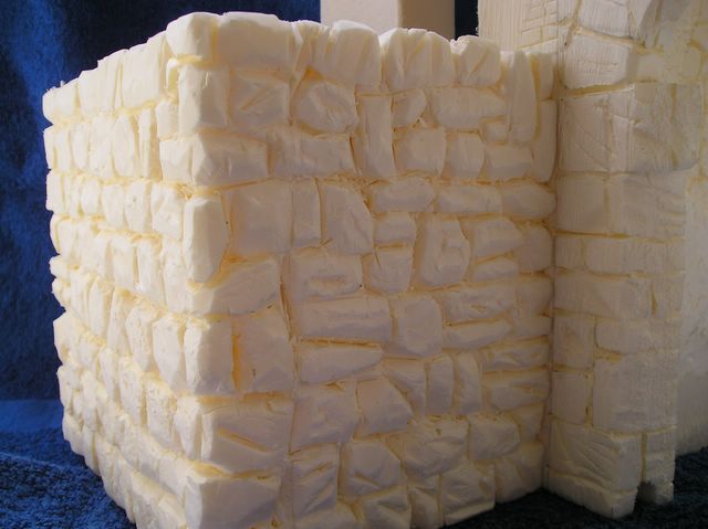

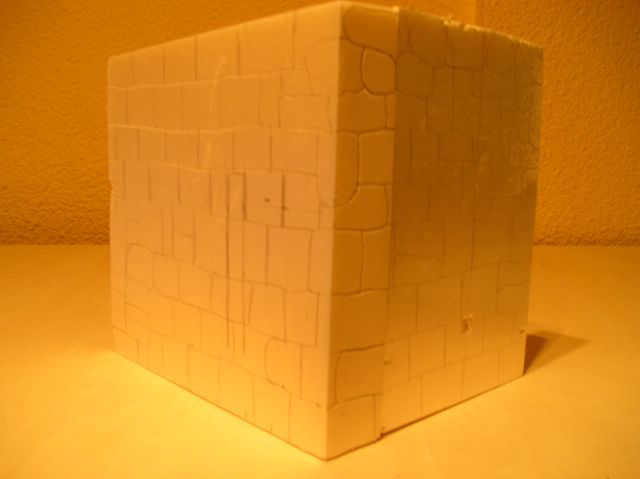

Despues de dibujarlo y cortar ventanas y puertas pasaremos la punta del soldador por las lineas de las piedras

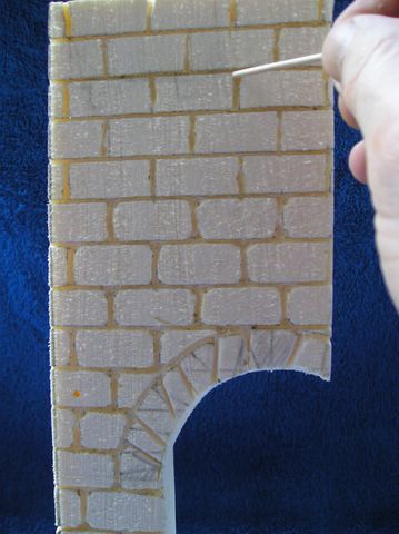

PAMPLONA
Para la realizacion del muro utilizaremos tambien la punta del soldador y con el cuters daremos cortes a las piedras para dar mas realismo ( a las de las fachadas ) los esquinas de las piedras las escacharemos con un palillo para que no queden tan en punta . ( ver la foto de arriba )

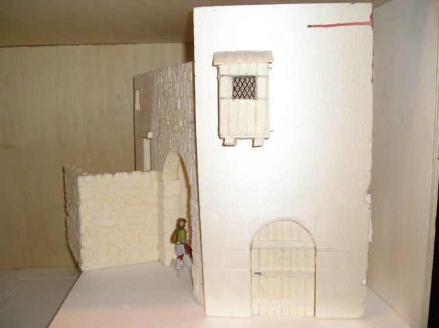

PAMPLONA

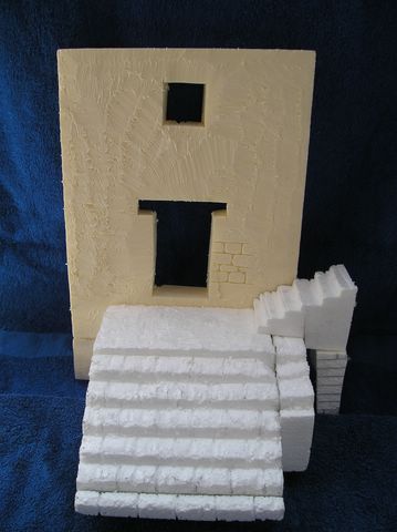

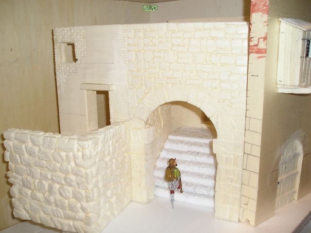

Colocaremos una plancha en el arco para hacer un piso , colocaremos las escaleras y el mirador .
(arqueta FALCES036 [640x480].JPG)
(arqueta FALCES032 [640x480].JPG)
(arqueta FALCES023 [640x480].JPG)

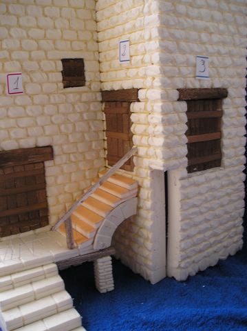

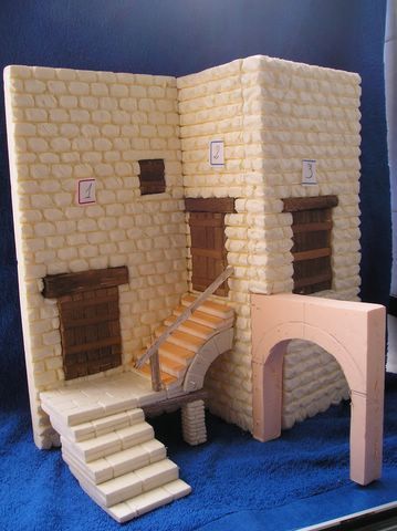

PAMPLONA
De momento este es el aspecto .
(arqueta FALCES052 [640x480].JPG)
(arqueta FALCES047 [640x480].JPG)
(arqueta FALCES044 [640x480].JPG)

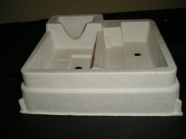

Y posiblemente esta sea la fuente que ponga , conseguida del embalaje de un telefono movil .Y de momento, eso es todo amigos .

Espero con interés todas las fotos de la realización de este diorama... mientras una preguntilla... me ha chocado tu envoltorio moviliano para una fuente... a mi me parece de cartón tipo huevera o... ¿es de porexpan?

A si es Suny es como tu bien dices carton tipo huevera intentare darle masilla y luego la llenare de silicona transparente espero que aguante el carton . Gracias luca_ita todo tipo de ayuda sera bien recibida y si es con fotos mejor que mejor .

Ajajaaaaaa,ya sé lo que quieres hacer con el embalaje-huevera: que caiga el agua en el hueco que parece más pequeño y que luego se vaya a los otros dos huecos y sean como dos abrevaderos ¿no? Pués no estaría mal je,je

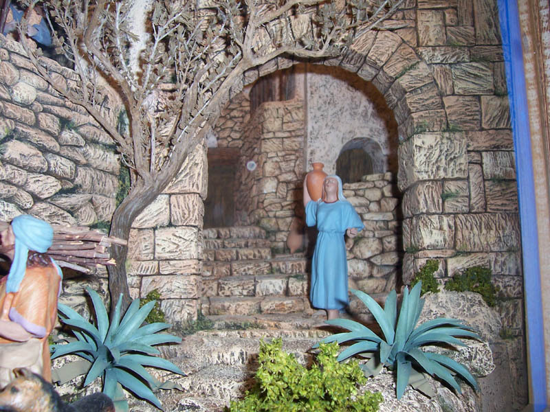

bien, estas soy las fotos que tengo.
soy solo cuatro, porque en la mostra non se podeva fotografiar
el belen es del ano 1993

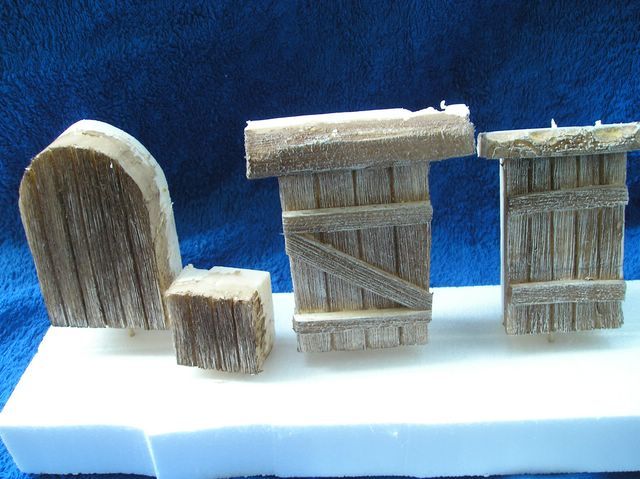

PAMPLONA

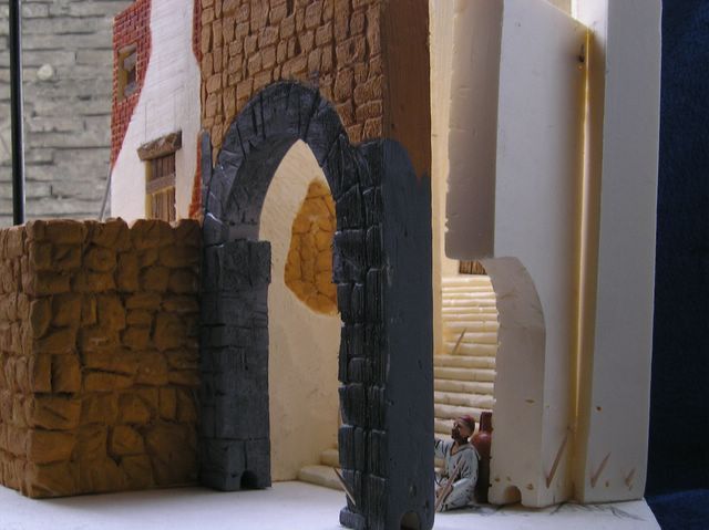

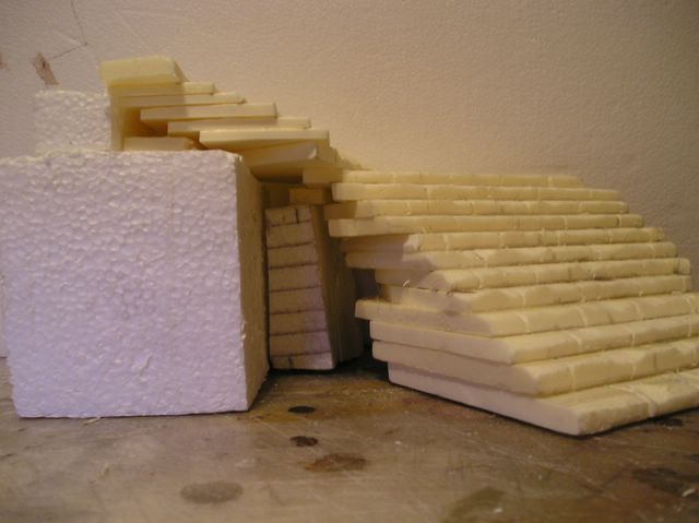

Tenia un problemilla con una casa y gracias a luca_ita por mandarme las fotos y a Josean por su critica constructiva en la foto nº 47 , no tenia suficiente profundidad la casa , asi que la corte por la mitad para hacer un arco y el resultado me gusto . Pintaremos con nogalina las puertas y ventanas , despues de que esten secas le daremos con pincel seco unas pinceladas de blanco para que se noten las vetas de la madera , haremos tambien las escaleras con planchas finas de porexpan ( yo las e hecho de 1 cm de grosor ) .
(P1010103 [640x480].JPG)
(P1010090 [640x480].JPG)

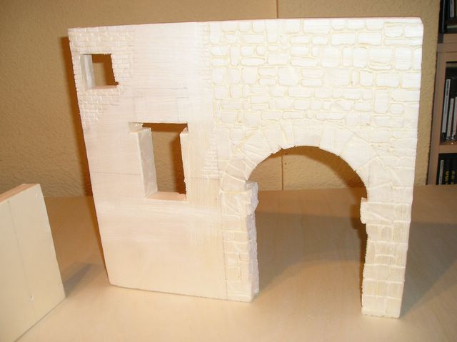

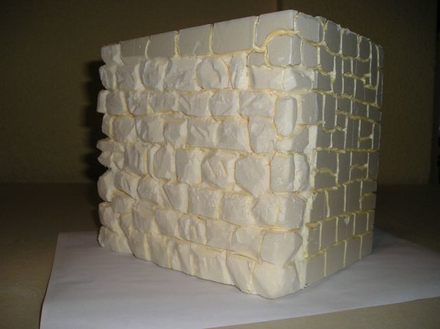

PAMPLONA

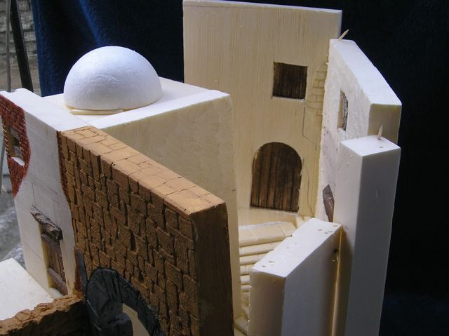

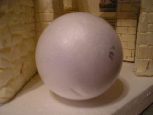

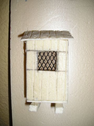

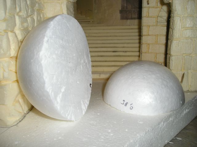

Despues de dibujar las piedras con ( lapiz ) le pasaremos por las lineas con el soldador y con un palillo ( sin punta ) meteremos las esquinas de las piedras un poco para que queden un poco redondeadas .A Suny esta tecnica le gusto . Esta es la fachada de la foto nº 47 cortada por la mitad . Tambien cortaremos una bola de porexpan por la mitad para apegarla en el tejado de una casa .
(P1010105 [640x480].JPG)
(P1010083 [640x480].JPG)
(P1010081 [640x480].JPG)

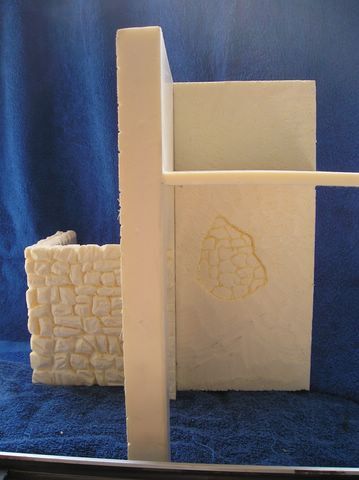

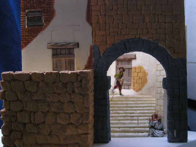

Pintaremos todo tipo de piedras y ladrillos con pintura al agua ( yo asi lo hago ) y cuando este seca esta primera mano le daremos masilla con pintura de tierras este es el aspecto que quedara la primera construcción ,a falta de dar masilla y apegar todas las piezas .

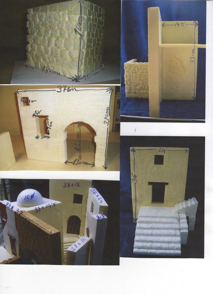

PAMPLONA
Por si a alguien le sirve pongo las medidas .
(img089 [800x600].jpg)
Adjuntos img089 [800x600].jpg (37KB - 257 descargas)

Hola;
Sirven y mucho, gracias y Dios bendiga.

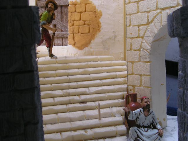

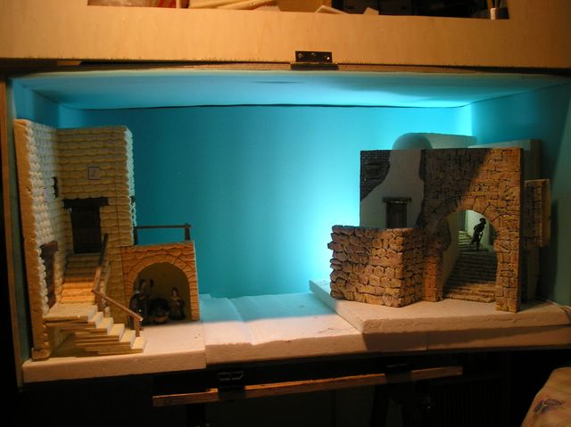

PAMPLONA

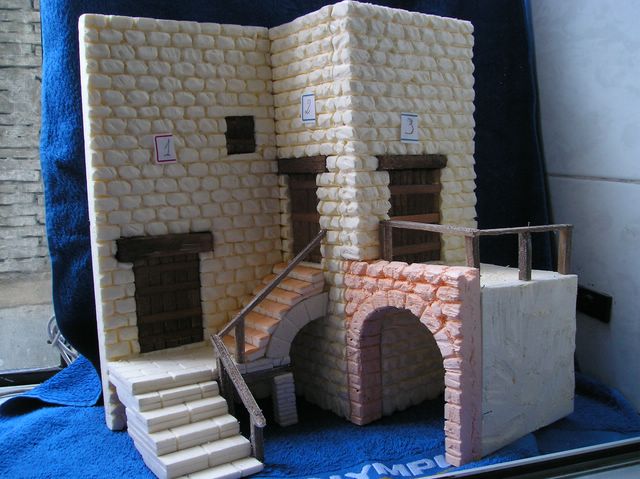

Otra vez aqui ; como no queria pintar el cielo de azul ,e optado por poner esponja azul de la que es usada por los colchones de sofas o camas pagables , me la han cortado alas medidas que les e dicho , 2,40 de largo x 1,10 de ancho x 1 cm de grosor , ( precio 7 euros ) . A las casas 2 y 3 les he dado un corte para meter un arco donde ira el nacimiento , os pongo las medidas de cada casa .Casa nº 1 altura de la plancha 43 x 21 de ancho , casa nº2, 43 x 13 cm. casa nº3 43 x 19 , pieza del arco 17 x 17 cm . de momento este es el resultado .
(Arqueta Falces 1033 [640x480].JPG)
(Arqueta Falces 1034 [640x480].JPG)
(Arqueta Falces 1002 [640x480].JPG)
(Arqueta Falces 1006 [640x480].JPG)

PAMPLONA
Gracias Asoc. Belenística por el cumplido , Gabriel Angel pregunta lo que desees yo tambien tenia un problemilla con el fondo ya que son 55 cm. y creo que lo e solucionado , en estos momentos estoy con las casas del fondo cuando las talle os las pongo .
