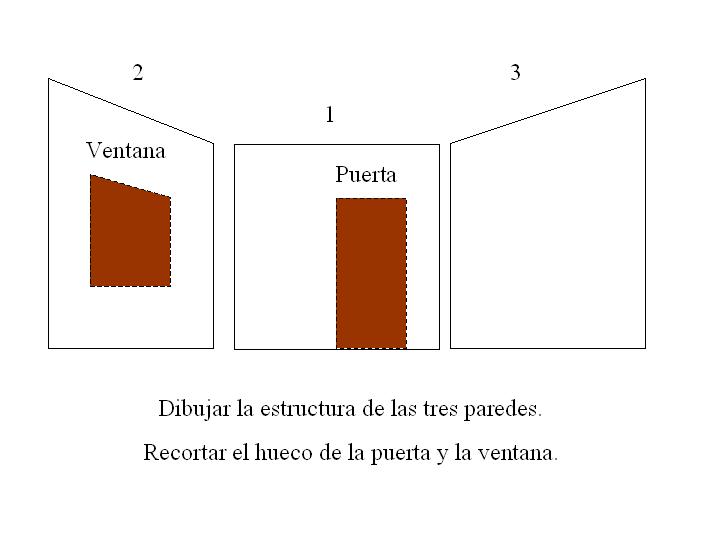

1. Dibujar en cartón o contrachapado fino, las paredes de la casa, situando la ventana y la puerta al gusto de cada uno. La parte trasera siempre ha de ser mas baja que las paredes laterales para luego hacer el tejado en caída. (FOTO 01)

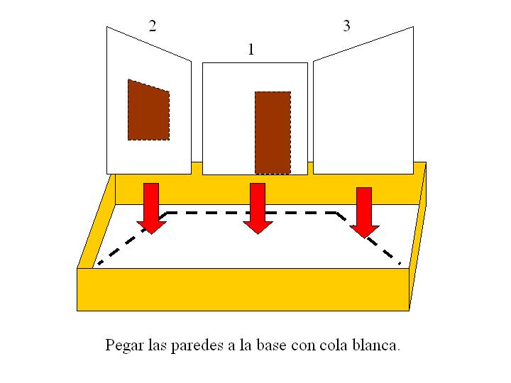

2. Una vez recortado, pegar a la base que hayas elegido. (FOTO 02)
En mi caso, utilizo cajas de puros, de esta manera, siempre dispongo de un buen fondo para afianzar a la base, las paredes. Antes de pegar, situa las paredes en la base y marca con un rotulador, donde van a ir colocadas.   Utiliza la cola blanca para madera. Encola cada parte, y echa también cola en la zona que hayas marcado en la base y espera unos pocos minutos (2 ó 3) antes de colocarlas, así te pegarán mejor.
3.  Pega las paredes una por una, haciendo un poco de presión sobre la base y aguanta un par de minutos hasta que seque un poco y quede fijada a la misma y no se caiga. Cuando hayas pegado todas las partes, con ayuda del pincel, refuerza, tanto las uniones a la base, como las uniones entre las paredes, echando más cola, extendiéndola como si pintaras con ella, dichas uniones. Deja secar hasta que veas que va cogiendo dureza y firmeza lo que hayas pegado.

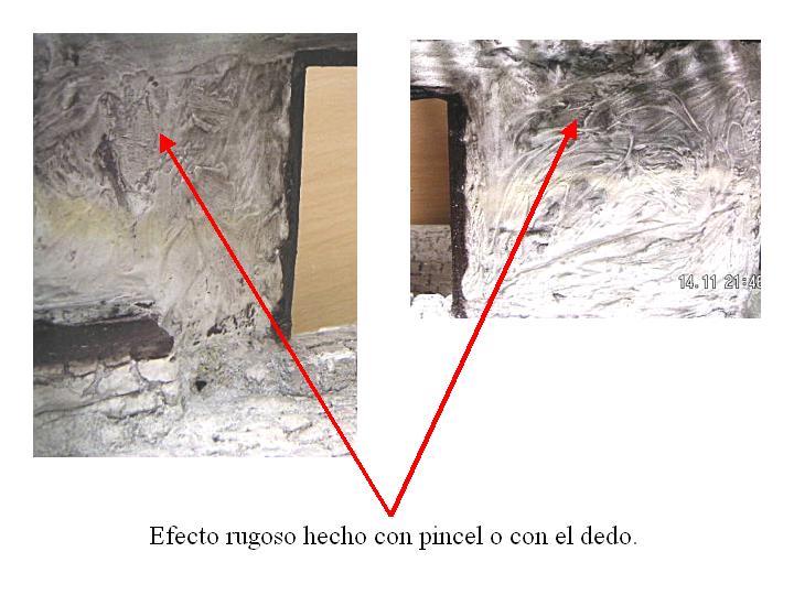

5. Una vez recubierto todo con la pasta, deja secar. El aguaplast, al darlo está húmedo, a medida que seca, se vuelve blanco. Bien, cuando aún esté húmedo, con el pincel, mojado con agua, haz círculos y trazados, presionando un poco sobre las paredes, para conseguir sacar el efecto de rugosidad y desperfectos de la pared. (FOTO 04)
También lo puedes hacer con el dedo, mojado en agua, presionando suavemente y dando así la forma que más te guste.

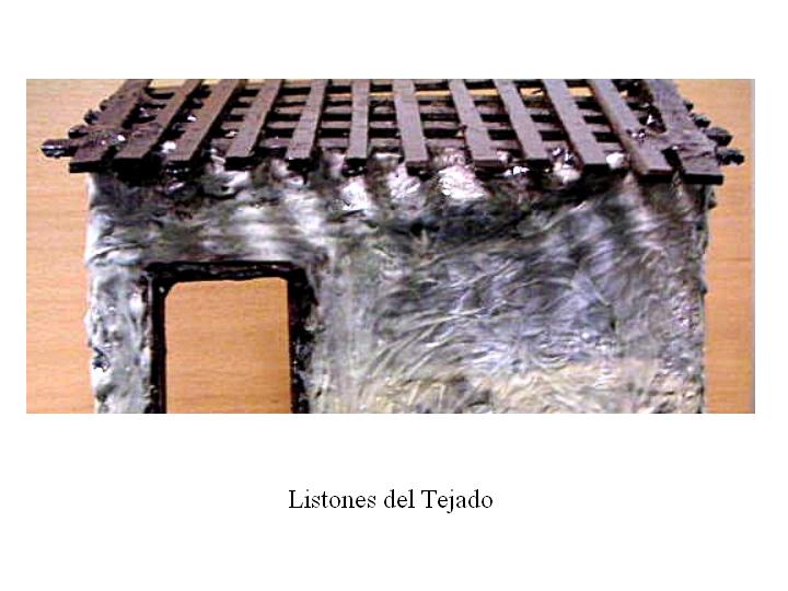

6. Una vez todo seco, pasaremos a hacer el tejado. (FOTOS 05 Y 06)

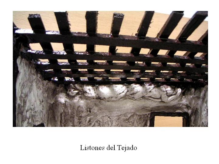

Corta listones a la medida que sea razonable con arreglo a la escala que estés utilizando. Por ejemplo para una casa con medidas de 20 cms (ancho) por 20 cms (alto) y 15 cms (profundidad) yo hago listones de 50 ó 60 milímetros de ancho por 20 cms de largo. Los que van en los extremos, es decir, los que se ponen en lo alto de las paredes los corto un poco más anchos (se supone que son las vigas de contención del tejado). Puedes cortar también al gusto, la cantidad de listones que quieras que lleve el tejado, tanto los que van de pared a pared (de derecha a izquierda) como los que van de la parte delantera hacia la trasera. El listón delantero del tejado y los que van delante a modo de viga de sujeción de las paredes, córtalos también a la medida que tu quieras. Para colocarlo todo, primeramente coloca los listones de pared a pared, dejando el hueco entre listón y listón, a una medida razonable, ni muy ancho, ni muy juntos unos con otros. Luego coloca los que van de la delantera a la trasera, estos deja un poco más de separación entre ellos. Pega todo con la cola blanca y deja secar bien.

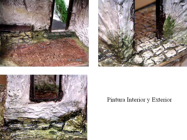

7. La pintura de los listones la puedes hacer antes de pegar o después de pegar, todo depende de la maña que te des al pintar. Cuando esté listo el tejado (todo pintado) es el turno de las paredes. (FOTOS 07 Y 08)
Yo suelo utilizar aguarrás o disolvente para hacer lavados con pintura negra o con tonos marrones. De esta manera conseguiremos el efecto de las paredes con estructuras desgastadas por el paso del tiempo (vamos lo que es envejecer las paredes). Esta técnica es bastante molesta para el olfato...jejeje...debido a los fuertes olores del aguarrás o disolvente (siempre hazlo en un lugar bien ventilado). También uso acuarelas, pues van muy bien con el aguaplast. Como al secar quedan mate, si algo ha de brillar, uso barniz incoloro.

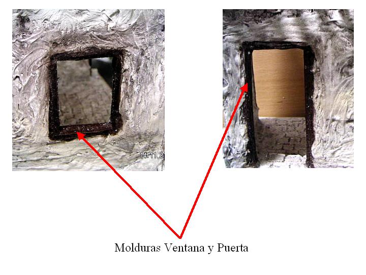

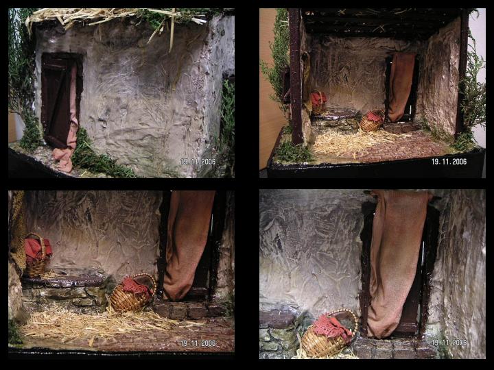

Después de esto, hago la puerta y la ventana y ya doy los retoques necesarios. (FOTOS 10 Y 11)
