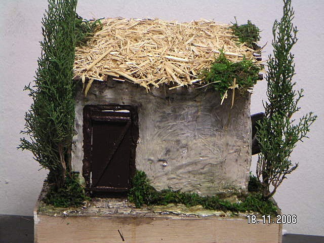

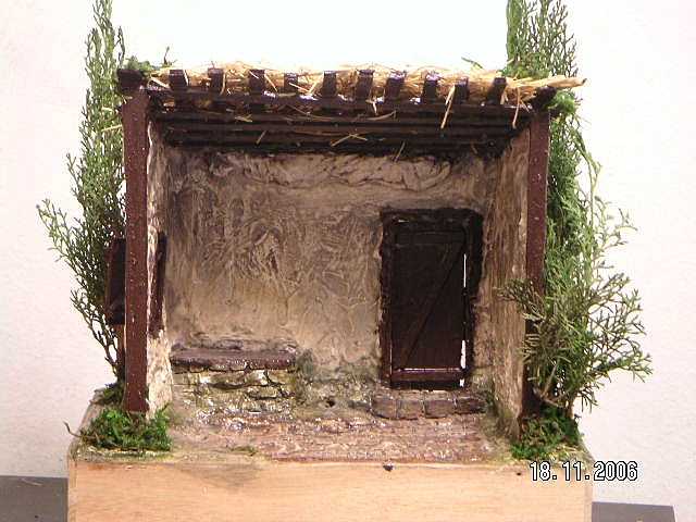

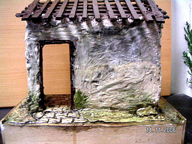

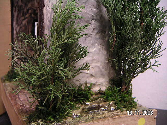

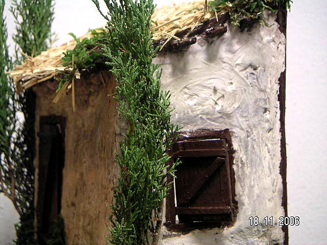

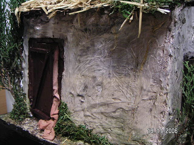

Os dejo unas fotos para que veais como va mi nuevo proyecto de este año...
Poco a poco va tomando forma...
Detalle interior 02.JPG (91KB - 239 descargas)
Detalle tejado 01.JPG (98KB - 198 descargas)
Detalle pintura exterior 02.JPG (108KB - 212 descargas)
Vista trasera 01.JPG (106KB - 204 descargas)
Detalle lateral.JPG (102KB - 216 descargas)
Vista general 01.JPG (104KB - 202 descargas)
Vista interior 02.JPG (115KB - 218 descargas)A continuación paso a explicar la técnica que utilizo...
Es muy sencilla...
1º El diseño del portal lo hago bien en cartón o bien en contrachapado fino. Después lo pego a la base...2º Una vez pegado, lo recubro de "aguaplast"...pasta para paredes, grietas, agujeros, etc...Este material, hasta que seca es muy manipulable y dependiendo de lo espeso o licuado que lo hagamos, se pueden hacer cosas muy interesantes. Cuando aún está húmedo, mojando un poco el dedo con agua y presionando, hago círculos y formas sobre las paredes, de esta manera le hago las formas irregulares de las paredes. También se pude hacer con un pincel gordo, mojado previamente en agua, como con el dedo. Los detalles de ladrillos vistos, los adoquines del suelo, etc, los hago con un palillo o con un destornillador fino y siempre con cuidado de no forzar demasiado para no llevarme la pasta...los hago como si los dibujara en papel, con un lápiz, con trazado fino para que luego no se note al pasar el rotulador...¿me cogéis la idea no...? Las tablas del tejado, las pongo una vez seca toda la estructura del portal. Después las pinto y finalmente le añado la paja...
3º Una vez hechos los detalles...a pintar. Las pinturas, lo más sencillo...utilizo acuarelas...como el aguaplast es como la escayola, pues las acuarelas van fenomenal..mezclas los colores hasta conseguir el tono deseado. Una vez logrado esto, como las acuarelas quedan mate, lo que tenga que ser con acabado brillante, pues echo mano de barniz.
4º Las puertas, ventanas, detalles de madera, etc, los hago aparte, tomando la medida eso sí antes de nada, luego los pinto y una vez secos, los incorporo al diorama.
5º una vez hecho todo este proceso, incorporo el nacimiento (las figuras) y doy los últimos retoques...que si un arbolito por aquí, que si musgo por allá, una cortina en la ventana, etc...finalmente pinto la base y a lucirlo...¡¡¡
He de decir que las técnicas que utilizo son las que siempre he utilizado para hacer dioramas, que es lo que realmente hago con más frecuencia. Lo de los belenes, a gran tamaño como he visto que algunos hacéis, pues no es lo mío...por eso me limito al portal y poco más. La base que suelo utilizar son cajas de puros y con las tapaderas o tapas de las mismas, hago los listones de madera para el tejado, las puertas y demás detalles.
Bueno pues eso es todo...espero que os sirva de algo esta explicación, en caso contrario decírmelo y lo intento explicar más claramente ¿vale?...también si tenéis alguna duda y en algo os puedo ayudar, no tenéis más que decirlo...
Un saludo a todos y muchas gracias

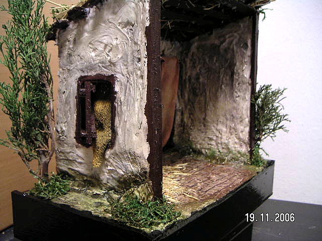

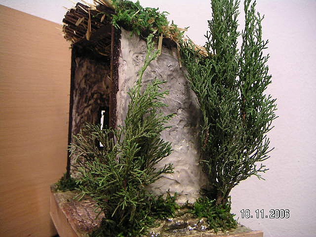

Hola Nene...
Me alegro de que te esté gustando como va hasta ahora...gracias...
Estoy de acuerdo contigo, quizá menos rugosa quedaría mejor, pero así me gusta también.
Suelo quedarme con la copla y la siguiente hacerla añadiendo nuevos cambios...gracias por el consejo...
Vista general 04.JPG (92KB - 229 descargas)
Detalle lateral 03.JPG (109KB - 221 descargas)
Detalle lateral 04.JPG (110KB - 222 descargas)
Vista general 06.JPG (119KB - 202 descargas)
Detalle pared 03.JPG (120KB - 182 descargas)
Detalle ventana 03.JPG (98KB - 215 descargas)
Vista trasera 03.JPG (100KB - 212 descargas)
Vista trasera 04.JPG (121KB - 202 descargas)
Vista trasera 06.JPG (119KB - 217 descargas)
Vista trasera 07.JPG (106KB - 210 descargas)
Vista trasera 08.JPG (95KB - 215 descargas)
Principalmente uso cola blanca para madera...con la que pego prácticamente todo
Para algunos detalles, la suelo diluir en agua...por ejemplo si quiero endurecer algún material como papel, klinex, etc...cuando seca sobre todo el klinex, se queda bastante duro y fácil de pintar...
Con klinex se pueden hacer grandes cosas...trajes, cortinas, todo tipo de útiles que imiten la tela...
También uso la cola de empapelar...esta la uso para los remates finales, como pueden ser la colocación de la paja. tanto en el tejado como en interiores, los hiervajos, para sujetar telas, etc... al ser transparente, una vez seca, además da efecto mojado sobre todo en la hierva...también sirve para imitar el agua de un charco, un cubo, cosas pequeñas, pues en rios por ejemplo, ya es menos efectiva...hay que controlar muy bien la mezcla a partes iguales con el agua porque sino, al secar, se plastifica en exceso y se rompe...

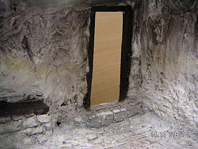

Bueno, esto ya va cogiendo buen color, ya sólo me queda habitar la casa y dar los últimos retoques...
A ver que os parece...
