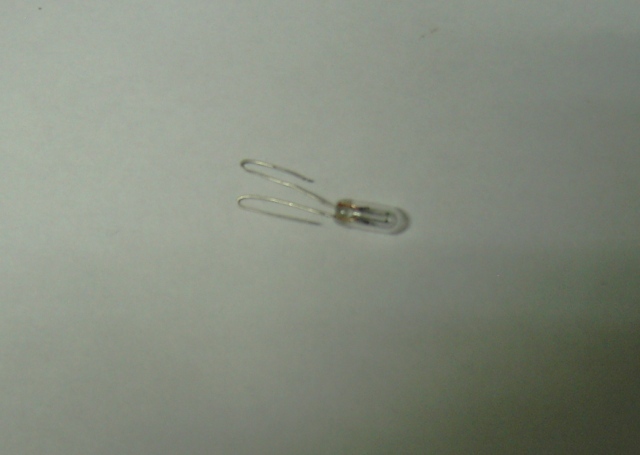

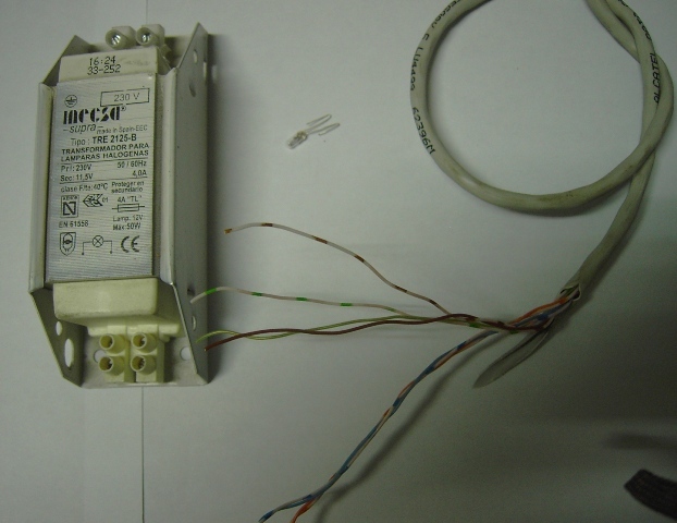

Hola Alcazar, mira, las micro-lámparas son de 12V, puedes poner un transformador de lámparas dicroicas, éste puede ser convencional o electrónico.
La lámpara se sujeta por presión, para ello debes ponerla con las patillas dobladas.
El cable, si te es difícil conseguir el de bobinados, puedes poner de estos que se usan para redes de informática (categoría cinco) o similar.

Hola J. David. Me encanta la luminaria que has hecho. Comentas que lo alimentas con un transformador de lámpara halógena, por lo que supongo que la lampara de 12v y 40 mA es de corriente alterna. Aclárame se es de alterna o no, porque si es de continua entonces habria que hacerle un rectificador.
Podrias decirme donde encuentras esas lamparas y por cuento salen. Tengo en marcha el belén de este año y tenia la intensión de usar iluminación led, pero quizás estas lamparas que tu usas sean mas prácticas.
Modificado por Fran A. 26/10/2013 08:34
3949
26/10/2013 10:17
Las lámparas incandescentes, o sea de filamento, funcionan indistintamente con alterna o continua, da igual. Otra cosa sería que les incorporaras el parpadeo, en ese caso sí sería necesario rectificar la corriente.
No sabría decirte el precio exacto de las microlámparas, las hay de tres tamaños, éstas que yo estoy usando en este caso son las más pequeñas, solo te puedo decir que por 1€ te dan varias lamparas, las compro en tiendas de componentes electrónicos.

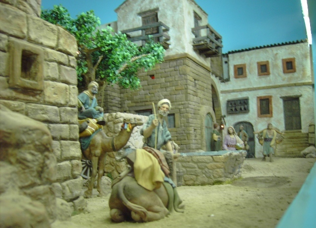

3949
16/12/2013 00:53
Diorama terminado, subo algunas fotos.
(PICT8601.JPG)
(PICT8604.JPG)
(PICT8605.JPG)
(PICT8606.JPG)
(PICT8609.JPG)
Adjuntos PICT8601.JPG (187KB - 135 descargas)
Adjuntos PICT8604.JPG (155KB - 128 descargas)
Adjuntos PICT8605.JPG (151KB - 128 descargas)
Adjuntos PICT8606.JPG (199KB - 119 descargas)
Adjuntos PICT8609.JPG (143KB - 121 descargas)
