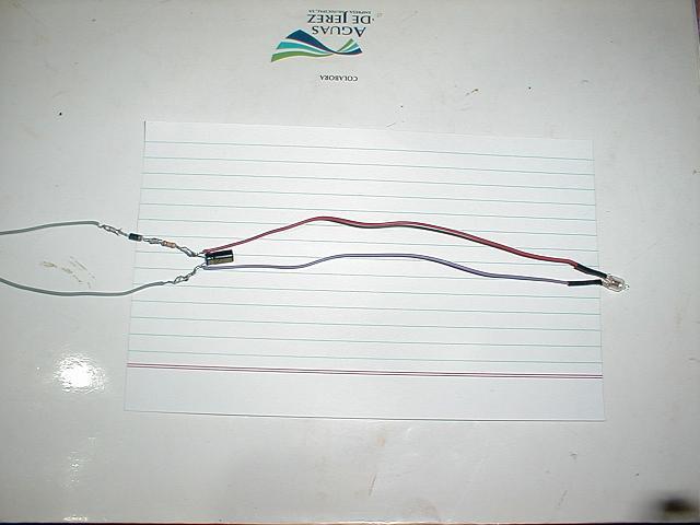

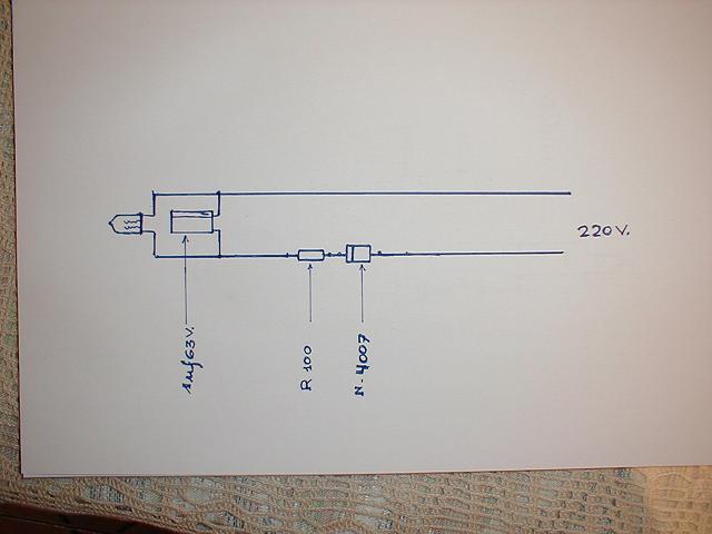

Hace unos días, un compañero belenista de Huelva, me dio un esquema para hacer la simulación de fuego con diodos; el parpadeo es muy bueno y según el tamaño del fuego se colocará uno o varios. No se si se ha colocado ya algo de esto en el foro, yo aquí lo pongo.
En la primera fotografía vereis como  he realizado yo las conexiones y en la segunda os pongo el esquema con los elementos que lleva y que debéis pedir en la tienda de electrónica, son un diodo, un condensador electrolítico de 63 v., una resistencia de 100 y el otro elemento no se como se llama, N 4007.

(P1010003.JPG)
(P1010007.JPG)
Adjuntos P1010003.JPG (34KB - 341 descargas)
Adjuntos P1010007.JPG (30KB - 297 descargas)

La resistencia no debe ser de 100, es un valor muy bajo, deberia ser de 220K ohmios, tambien se le puede añadir un ajustable de 470 K ohmios, asi se se consigue el parpadeo deseado.

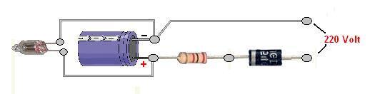

Arturo el principio de funcionamiento de este circuito es idéntico a aquél que más veces se ha tratado en este foro.
Antepongo que la bombilla al neón se ilumina en el mismo instante en que la tensión entre los dos polos, que se ven dentro del bulbo de vidrio, alcanza la tensión de encendido típico de aquella particular bombilla y que, también para este tipo de miembro, las características técnicas varían según el constructor que los produce.
El miembro que tú llames indica con N4007, en realidad es el clásico diodo rectificador 1N4007.
Ésta tiene la tarea de eliminar a una de las dos semiondas que componen la corriente alternada.
La resistencia, remonte en serie al diodo, ralentiza el cargo del condensador que pian llano, cortinas a alcanzar, a sus polos, la tensión de red.
En realidad su cargo se parará en el momento en que la tensión de cargo habrá alcanzado la tensión de cebador que provocará de ello el momentáneo encendido de la bombilla, la consecuente descarga del condensador con el inevitable apagamiento de la bombilla.
El ciclo se repetirá en continuación hasta cuando nosotros alimentamos el circuito.
Ahora si aumentamos el valor de la resistencia o el condensador los tiempos de cargo se alargan y la frecuencia del impulso será inferior.
Consejo de no utilizar condensadores electrolíticos con tensión de trabajo de 63 voltios en cuánto existen bombillas al neón que también pueden cebar a 95 Voltios y por tanto podrían ir en corto circuito perjudicando todo el resto del circuito.
Mi consejo de elegir una tensión de trabajo no inferior a 100Volt, mejor si de 250Volt.
Espero no tenervos aburrido y de serme exprés de manera simple y clara.

Huesped, eres un fenómeno de la electrónica, que claridad de explicación tienes.
Esto es correctamente lo que yo he montado, pero me has dado una idea, ya que yo pondré varios para hacer un fuego y les colocar por parejas con distintos valores de la resistencia para que parpadeen  con diferencia de ciclos y sea mas real la llama.

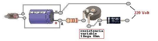

Arturo, te aconseja conectar entre la resistencia y el diodo una resistencia variable de 1 Mega de Ohm (1.000.000 Ohmes) que irás a regular segundo tu satisfacción.
Si después de querrás eliminarla no tendrás que hacer otro que, después de haber desconectado el circuito de la red eléctrica, también medir con un "Multimeter o Tester", instrumento de medida que ley el valor de las resistencias, entre el punto A. y el punto B.
A este punto, podrás adquirir una individual resistencia del valor comercial que más se acerca al valor que has medido, por lo tanto apenas reemplazar la resistencia fija y aquella variable con la adquirido.
