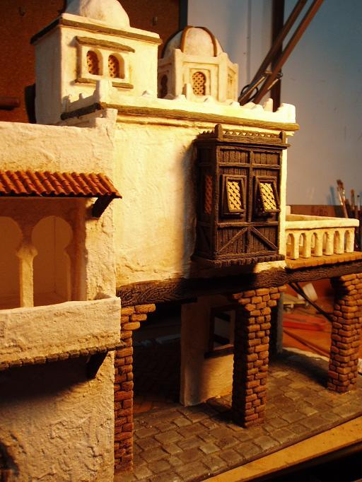

Tan importante es uno como el otro. Cada tipo adquiere protagonismo en función de la utilidad o destino que le tengas reservado.Es decir, para paredes lisas o grandes superficies que luego cubrirás con escayola, perlita o pintura rugosa lo más económico y práctico(el recubrimiento pega mejor)es que utilices el PS expandido o corcho blanco. Mejor el de alta densidad por su resistencia y que no se transparenta.
Para trabajar detalles en relieve: piedras, ladrillos, cenefas, imitación a madera,... te recomiendo el extrusionado de colores. Luego no necesitas dar recubrimiento ya que directamente aplicas la pintura.
Te pongo una foto en el correo siguiente.

En el PS extruido no importa el color, aunque sí para trabajarlo saber el sentido del extrusionado.

Aunque faltan detalles este sería el aspecto entre el Ps extruido y el expandido.
